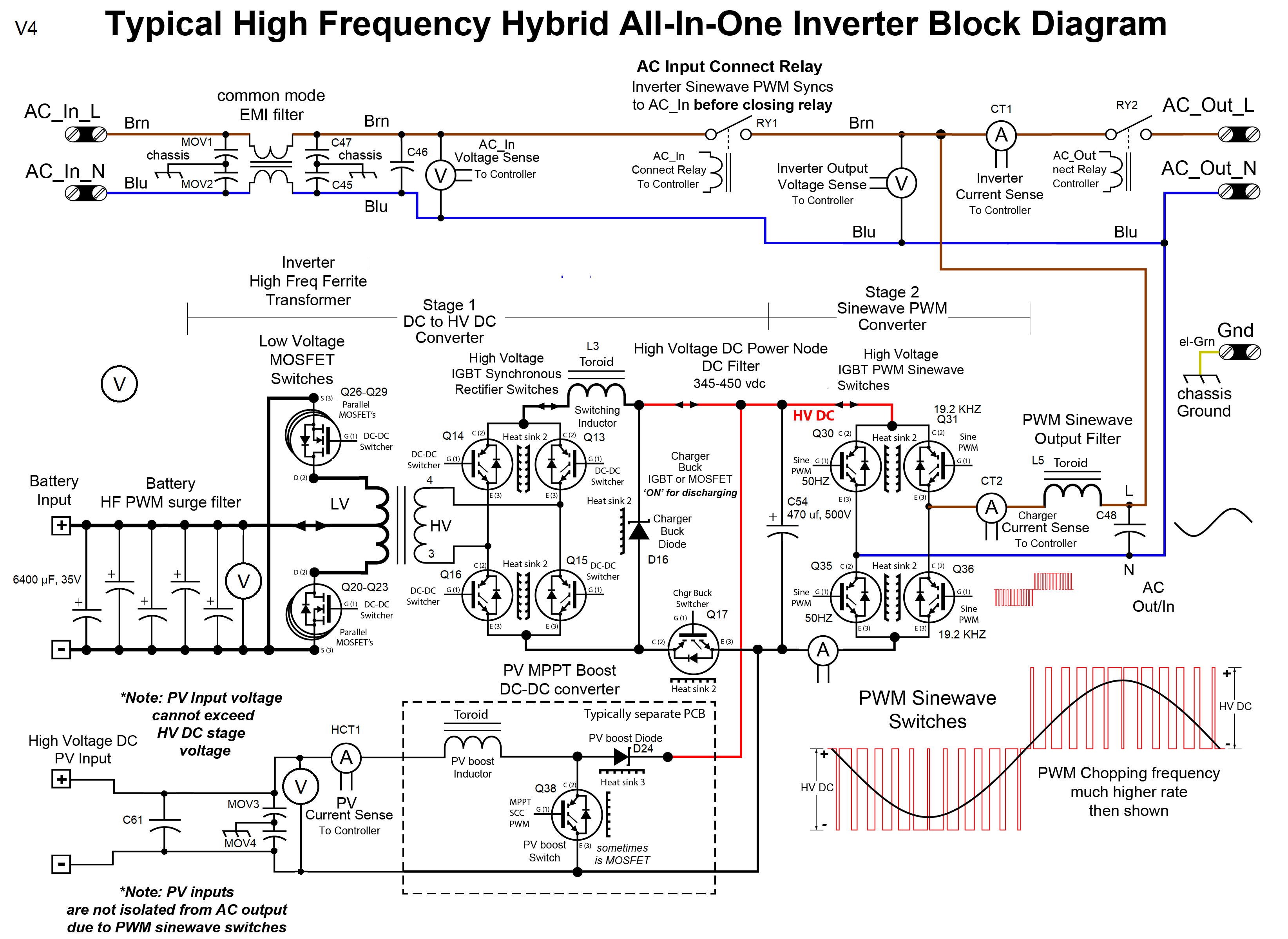

Питання про звичайний гібридний інвертор із Китаю на 6,2кВт, з чистим синусом. При підключені чи можна, щоб вхідний і вихідний нуль були з'єднані між собою? Дякую!

99,9% інверторів - звичайний Китай.
Візьми тестер і "прозвони". Якщо вони по схемі з'єднані, то будуть показувати нуль Ом, то можна. Якщо Більше, то не можна.. Но це не точно.

Вот про єто не точно - правильно
Там стоят реле. И вот без нагрузки они прокидівают сквозняк или нет - ХЗ есть и так и так.

Є різні схеми інверторів, і в деяких дійсно є,що з'єднані. Але частіше йде дросельна розв'язка.
Це сама відома схема.
А от розв'язану поки не знаходив

це з розряду питань, "є життя на Марсі, чи немає"..
відповіді на 100% (про нулі) я не знайшов
P/S тут підтвердження наскрізного нуля,
https://www.youtube.com/watch?v=DpaMOBvDPLQ
мабуть можна з'єднувати..

Це не твій - в тебе 48в, там інща схема!

наявність наскрізного нуля тестером не можна перевірити?

Взагалі-то мультіметр може показати що воно пряме, а воно не пряме. Милиомметр треба
І скоріш за все в 48в моделі він не наскрізний, вони можуть працювати без батареї, тому я маю думку що живлення там від мережі, або вже від інвертора. Тому ризиковано.
Чому пишу про недовіру мультиметру - він занадто грубий для вимірювання дроселів та оптронів ( хоча навряд вони там стоять)

Доречі, відносно нейтралі про що йде мова в темі.
Я замовив 2 інвертори 24-вольтові, 4 кВт Anenji та 4.2 кВт ECGsolax, останній ще не виїхав, а по Anenji сьогодні трек почав відслідковуватись ( через 20 днів після замовлення).
Так ось, один з перших відгуків про цей інвертор звучить так:
"отримав, ще не підключив. єдине що одразу побачив й оцінив, це те що в ньому спільна нейтраль для входу і виходу( одна й та сама доріжка). відповідно не потрібно буде від'єднувати нейтралі в щитку."

Взагалі така собі ідея з точки зору безпеки. Дифавтомат як поставити після інвертора, якщо не переносити нуль після нього на окрему шину?

Кому цікаво знайшов відповідь на це питання спеціаліста. Коротко: якщо інвертор не подвійного перетворення(зазвичай дуже потужні) то можна з'єднувати вхідний і вихідний нулі. Докладно тут: https://t.me/slyvkadenyschanel/361
