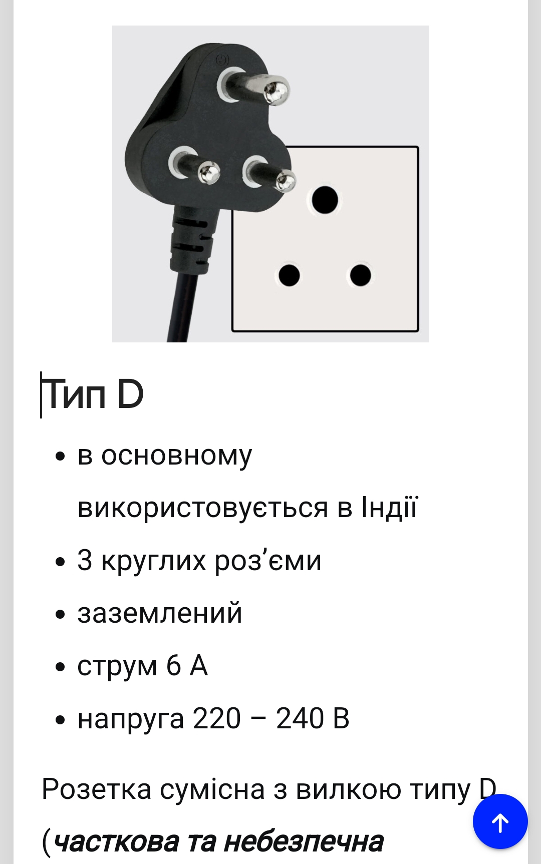

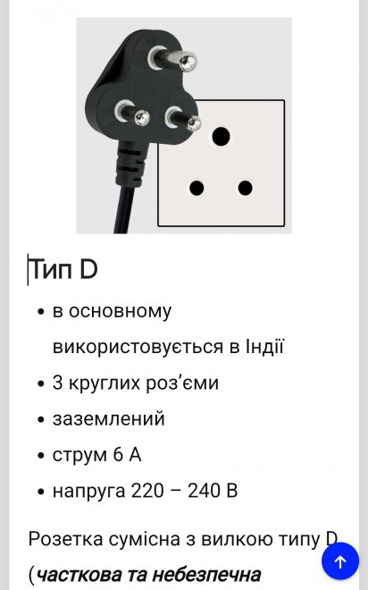

А на самій станції що написано?
Там повинно бути написано plug type XX
Просто купити це стара англійська / Гонконг, а може бути Індонезія, Індія, та що хочеш. Гірше якщо це ще й силова розетка типу як у нас оті що під електроплити.
Цю глянь
А на самій станції що написано. Там повинно бути написано plug type XXПросто купити це стара англійська / Гонконг, а може бути Індонезія, Індія, та що хочеш

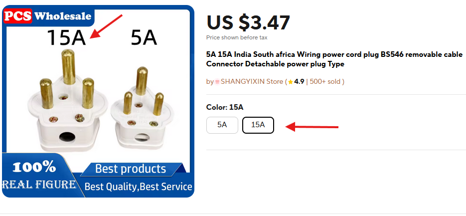

      31 июля 2024 в 20:37 Гілками Прикріплені файли (0 завантажити)
На Али пише що це South Africa BS546 15A
Змінено Vladimir_Y (20:44 31/07/2024)

Схоже, що у нас тип М. ЮАР, 15А
Тип D - 5A, штирі тоньши. Може у ТС це як раз ліва вилка
Ось цікаве по темі. Повний зоопарк
https://www.estravel.ee/ru/blog/mirovyie-standartyi-vseh-stran-na-rozet/

замовив її, побачимо. зараз швидко приходять замовлення.

Re: Допоможіть знайти штепсульну вилку [Re: Vladimir_Y]
      18 августа 2024 в 14:39 Гілками
Vladimir_Y 31.07.2024 20:37 пишет:
Так, це вона. Підійшла.
