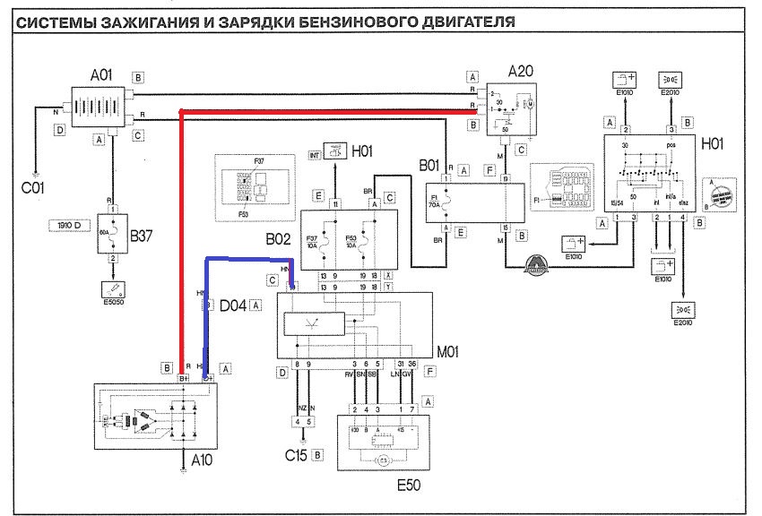

Загадка в тому що ДО зарядка працювала. Тобто було все норм, міняли підкапотку на двигун та лямбду, після цього спочатку обірваний на лампочку а потім помітив що нема зарядки. Співпадіння та капець саме генератору?
58 лет (21 год за рулем), Киев

Дріт контрольки?
Ти схему дивився? З такою логікою перегорівший стоп провокує клин двигуна.
Хотів врємянку для перевірки кинути з + болта генератора прямо на клему так дощ падлюка пішов. На естакаді вже не зробиш а їхати на Жуляни на підйомник трохи ліньки сьогодні вже. Зверху відкинув тимчасово клему Д, лампа горить, як тільки на неї дав + лампа згасла тобто на клему Д + виходить. Більш детальної схеми нема але судячі з цього фрагменту + там не з'явиться доки з генератора не піде напруга бо Д йде з + щітки а + туди потрапляє з Б або з акумулятора або з моста.
Дріт контрольки. Ти схему дивився

Сканером + бортовик поставив.
З того що зверху зміг перевірити поки за цигарками виходив то дріт з + гени не дзвониться мультіком на + акумулятора. Так як стартер працює то це по схемі червоний.

Ничего не понял, если честно. Давай по порядку. Сколько вольт прибор показывает между + и - аккумулятора, между В+ генератора и массой двигателя? Между В+ генератора и кузова? При разной нагрузке.
А ты в салоне меряешь через самые тонкие провода, и не самым точным прибором.
Один раз так меня пытались развести на замену регулятора напряжения. Вроде оно и не дорого, то что привези не подошло, но осадочек остался.
То что обрыв провода нашел и устранил, это ОК. Такое же было. Подозреваю, что тут 99% дело в проводке. Смотри где соединения проводов, начиная с толстых: греются, плавятся, желтеют или зеленеют.

Я меряю бортовым компом, напряжение совпадает с тем что показывает сигнализация. При заглушеном авто напряжение на в+ ноль. На заведённом пока померять не могу ибо сверху менять при заведённом почти равносильно ожогам или ещё чем посерьёзнее. Обрыв устранил пока только на одном из двух, второй провод тот что силовой пока смог только прозвонить прозвонкой и от в+ до + на акумуляторе провод не звонится (обрыв) Остаётся ещё минимальный процен на то что из за неудобного доступа сверху я не попал в нужный контакт, но завтра таки заеду на эстакаду и померяю уже точно, или даже откручу его и прозвоню, если окажется что проводу капец то эпик, в эпике кусок 16 квадратов и клемы куплю, и если получится то там и обжать чтоб не покупать обжимку силовую на один раз.

Djohny 03.08.2024 20:16 пишет:
А должен звониться постоянно. Предохранитель в этой цепи на + АКБ не стоит?
Прежде, чем лезть в генератор, нужно привести в порядок проводку. А там видно будет.

Собираюсь на эстакаду в гараж и решил заранее проверить есть ли весь инструмент, поискал фото генератора и появилось у меня ОЧЕНЬ сильное подозрение, что если дело таки в проводе, то где именно. В похожем месте на массовом проводе от провода оказалась только изоляция и внутри сгнивший кабель.
тоже изгиб возле обжимного наконечника. С массой проще - чтоб не менять весь заменил этот кусок подошедшим массовым проводом.

Тему можна закривати - заміна дрота все вирішила. 14,1 В на холостих по бортовому. Більше всього часу зайняли обтискання клем без кліщів (тиски та розпилена гайка) та протяжка нового кабеля, бо замісь 10 взяв 16 КГ.
