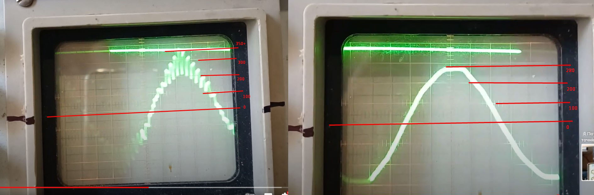

      6 августа 2024 в 16:20 Гілками Прикріплені файли (0 завантажити)
Vladimir_Y 06.08.2024 13:43 пишет:
Mutant 06.08.2024 11:19 пишет:
Питання організації резервного живлення від генератора при наявності гібридного сонячного інвертора.
Питання як їх подружити?
Які ще можуть бути варіанти?
Так а сонячні панелі є? Хоча навіть якщо і є, якщо вже мова про живлення від генератора - може AC/DC конвертор по параметрам "сонячного" входу?
Панелі ДС, тому вони тут не грають
А от частота можливо.
Хто пам'ятає мої пошуки синуса зимою 22/223 років, той пойме, хто ні - кину картинку з мого генератора. До речі вибагливий до цього діла Юнкерс від цього генератора працює
Панелі ДС, тому вони тут не грають А от частота можливо.Хто пам
