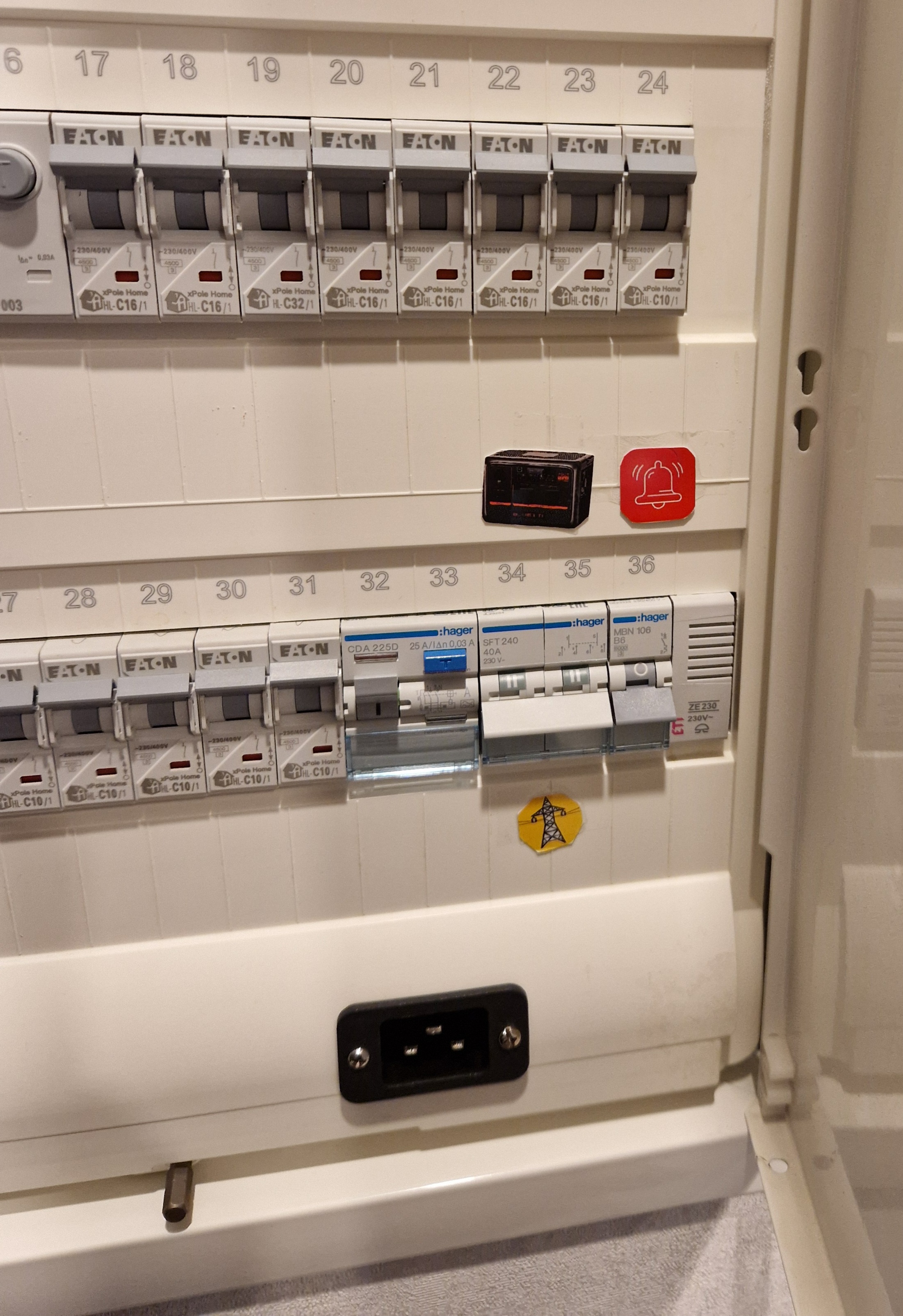

      31 августа 2024 в 21:43 Гілками Прикріплені файли (0 завантажити)
Honest. 31.08.2024 17:12 пишет:
Таку послугу надають багато електриків, але є й такі, які категорично не рекомендують цього робити щоб не спалити проводку.
Що думаєте?
Думаємо, що тих "електриків" до монтажу електрики не можна підпускати на відстань гарматного ядра
Правильне підключення дозволить безпечно вмикати станцію навіть дитині
Рубильник + спеціальний конектор і все добре
Конектор можна підключити лише в одному положенні
Рубильником переключаються на станцію лише потрібні групи
