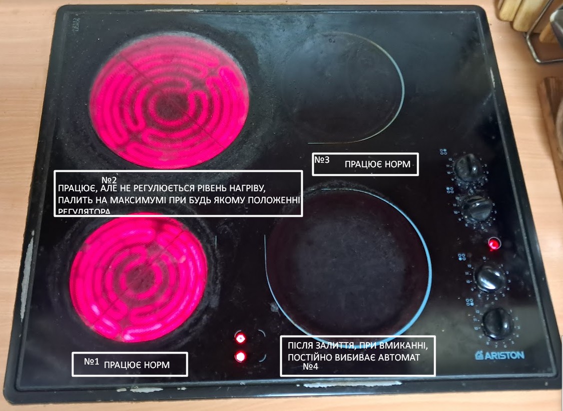

Сабж: 4-х колісний Ariston(без Хот-поїнта ще італійської збірки)...
Встановлена у далекому 2000-му році й загалом ще жива та працює, але, останнім часом, після чергового жорсткого залиття (окропом, що википів та побіг з каструлі) потребує втручання ремонтників, я так думаю...
Бо з 4-х "комфорок" нормально працюють тільки 2, а от сама ходова(за розміром) фігаче на усі гроші - шмалить на максимумі та не регулюється рівень нагрівання, а ще одна - просто вимикає автомат, щоразу при намаганні ії вмикнути
От же, стою перед ділемою: ремонтувати або на нову міняти?
Може, хтось мав нещодавній досвід подібний? Думаю, чи варто заморочитись ремонтом або краще усі ресурси(час/гроші/нерви) зкерувати на оновлення-покращення...бо ж, вже чветь сторіччя цей арістон із нами прожив та добряче вже кульгає ...напевно ж, у (майже) 2025 році геть інші високі технології існують

В моєму випадку проблеми були в перемикачах (ті що ручками крутять).

от я теж на це сподіваюся(що не дуже дорого вони стануть), бо саме у отвори тих крутилок утікав окроп, коли траплялися викіпання/залиття

тим часом, знайшов на кабанчику майстра з хорошим рейтингом....попередньо, за фото та моїм описом проблем, він вже зробив діагностику та визначив, що треба поміняти 2 регулятори потужності(350 грн/шт) та й буде далі норм працювати. Робота майстра = 900 грн. Подивимось
59 лет (22 года за рулем), Киев
Сообщения: 7533
С нами с 18.12.2008
Re: Ремонт старенької варильної поверхні_чи варто? [Re: Gavik]
      12 сентября 2024 в 10:56 Гілками
Ще й стільки ж пропрацює
