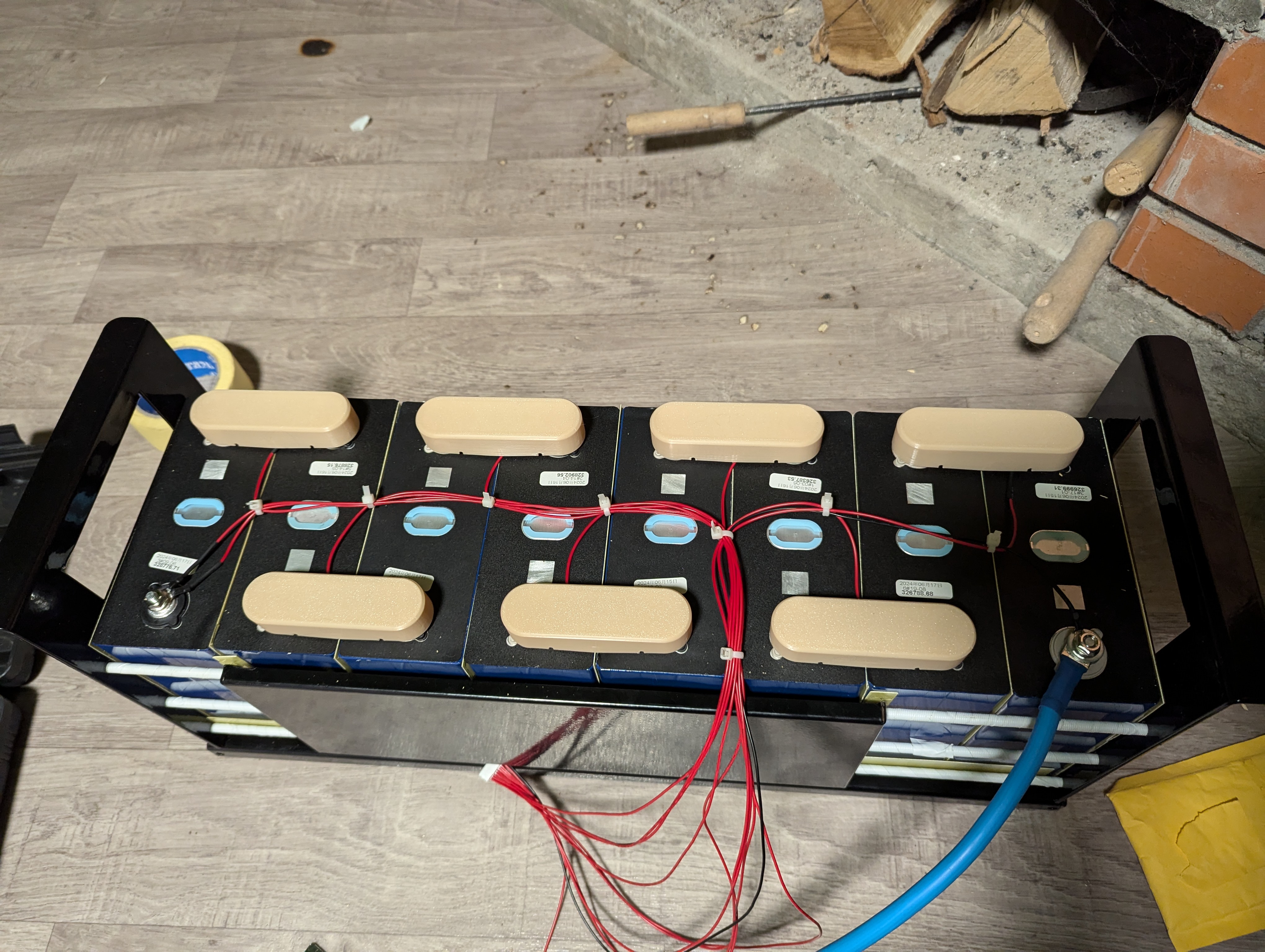

Так, виникло питання при збірці.
У кабельному роз"ємі до БМС 9 червоних продків і один чорний. А по інструкції має бути один чорний і 8 червоних.
Це проблема чи ні? Що робити з лишнім проводом?
Там не лишній провід. Так має бути.
чорний - до мінусу першої комірки. Далі від чорного рухаємось по червоних і підключаємо перший червоний до плюса першої комірки, другий червоний до плюса другої комірки, ....., 7-ий червоний до плюса 7-ої комірки, а до плюса 8-ої комірки треба 2 проводи підключити, один балансувальний з них а другий це живлення бмс.

Сапожник 01.10.2024 22:26 пишет:
Mutant 01.10.2024 22:22 пишет:
Чорний на мінусову клему, всі інші на плюсові кожної банки. На останній плюс два проводи одночасно
Так, знайшов вже відео. Останній то + для живлення самої БМС.

      1 октября 2024 в 22:44 Гілками Прикріплені файли (0 завантажити)
Поки так. Завтра буду програмувати бмс-ку і інвертор.

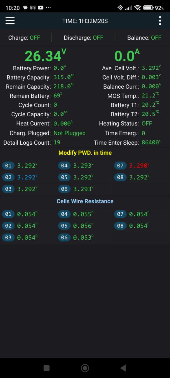

я теж вже на етапі налаштування БМС, але виникла проблема. БМС JK-200А. Маю на збірці батареї напргу 26,3 В. БМС стартує, під'єднується в додток, налаштовується, бачить ячейки, бачить напругу, але на виході Р- напруга падає до 18-19В. Коли під'єдную інвертор, той взагалі показує 9В і каже, що батареї нема. Від'єднував БМС на годину від всього крім В-, щоб вона скинулась, але нічого не змінюється. Що це може бути?

Xit 02.10.2024 10:29 пишет:
включили кнопки discharge, charge, balance?
перед налаштуванням подивилися ролик по налаштуванню хоч якийсь ?

Дякую. Вже сам дотумкав. Думав, що воно автоматом запускається, коли до інвертора під'єднується.
21 год за рулем,
Сообщения: 9634
С нами с 05.05.2009
Re: Самостійна збірка LiFePo4 аккумулятора з комірок [Re: Xit]
      2 октября 2024 в 10:44 Гілками
Xit 02.10.2024 10:43 пишет:
раджу таки спочатку подивитися якийсь ролик по налаштуванню... там не все так просто.

Ролик подивитись треба обовязково, але так по памяті запамяталось що треба 100% налаштувати:
1) Включити чарж, дізчарж, балансування
2) Поміняти струм розрядки бо за умовчанням стоїть маленький
3) Поставити щоб балансування стартувало після 3.4 вольт щоб воно не ганяло туди-сюди заряд під час роботи.
4) Поміняти пароль входу в БМС
Все інше здалось що можна залишити за умовчанням. Напруги верх і низ заряду і розряду можна ніби як є залишити, воно в крайніх положеннях, а уже в налаштуваннях інвертора обмежити коридор щоб бмс не йшла в захист.

Самое первое, что надо сделать - это выбрать тип аккумулятора. А включать чардж/дисчардж и блансировку надо самым последним в списке уже после всех настроек.
