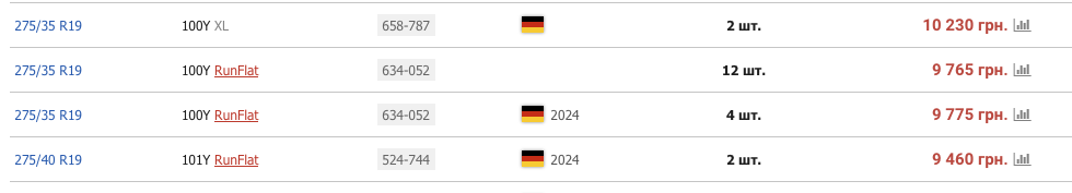

Re: Ранфлет чи звичайна + докатка? [Re: Igorchyk]
      7 октября 2024 в 15:45 Гілками Прикріплені файли (0 завантажити)
По ціні різниці немає, між шинами просто в межах похибки. Шум, знос і т.д. також однаковий, бо різниця тільки в боковині.

      7 октября 2024 в 23:25 Гілками
Paulskit 07.10.2024 15:45 пишет:
Дякую, цікаво!
Чомусь здавалося, що ранфлет дорожчий)
І не знав, що різниця тільки в боковині)
Ну тоді, наприклад, для авто без запаски це таки непоганий варіант напевне…
