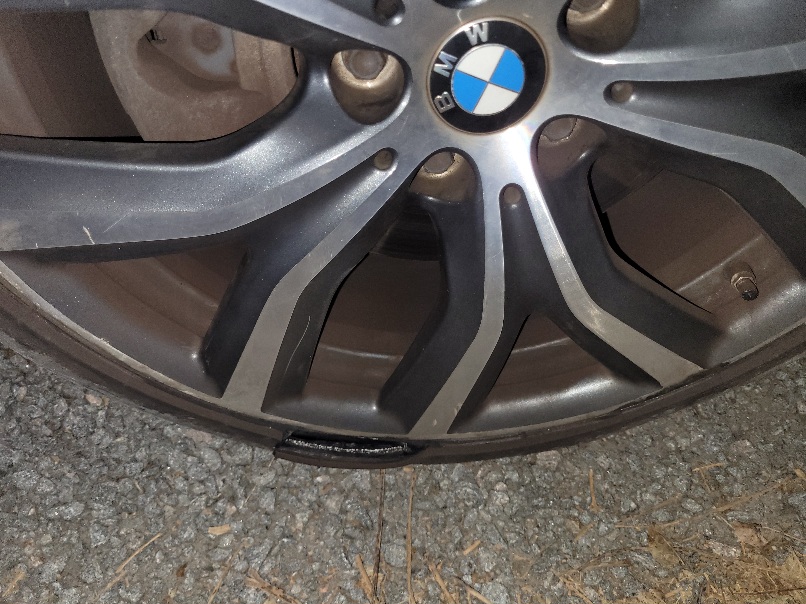

За 3 роки, усього 2 рази на ранфлеті влетів в яму, в результаті мінус 4 колеса. Спочатку вся права сторона мінус, боковий поріз на передньому та гуля на заднему, потім вся ліва, теж боковий поріз і з заду гуля.
А пробив я її по дорозі на дачу, була ніч, діти, машина забита "гостинцями" на дачу, навіть не зупинявся, доїхав, а вже з ранку дивився що трапилось. З одного боку комфорт та безпека, що не зупинявся на нічній дорозі міняти запаску.
ДОРЕЧІ, пробитий ранфлет, це тільки траса, будь який поворот керма, чи грунтовка її починає жувати. В любому випадку, якщо на ній довго їхати, як заявляють, до 80 км, навіть з проколом, резина на викид.
Для наших доріг, для ранфлета докатка обов'язкова!

ivatuning 26.11.2024 18:45 пишет:
Зараз все більше авто не мають взагалі докатки… І часто взагалі навіть штатного місця… Тому не завжди реально мати з собою докатку…

Це европейська культура дорожнього асистента , якщо щось не так, приїде евакуатор. При чому машина, наприклад БМВ асіст, сама його визове. У нас, нажаль, інші реалії.

Щось в мене складається така думка, шо навпаки, ранфлет дубовий, гума дубова, там де звичайна еластична, прийме на себе удар, ранфлет як пластик, просто лопається.

Це взагалі не так працює. Ранфлет від звичайної відрізняється лише посиленим кордом боковини, а сама гума має звичайну еластичність. І шина не лопається сама по собі, дірки і грижі з'являються від зустрічі гострого краю ями з ободом диску, от між ними і виникає пошкодження. Ранфлет же таку зустріч робить менш ймовірною. Від порізу об саму яму звісно не захистить, але і ніяк йому не сприяє.
