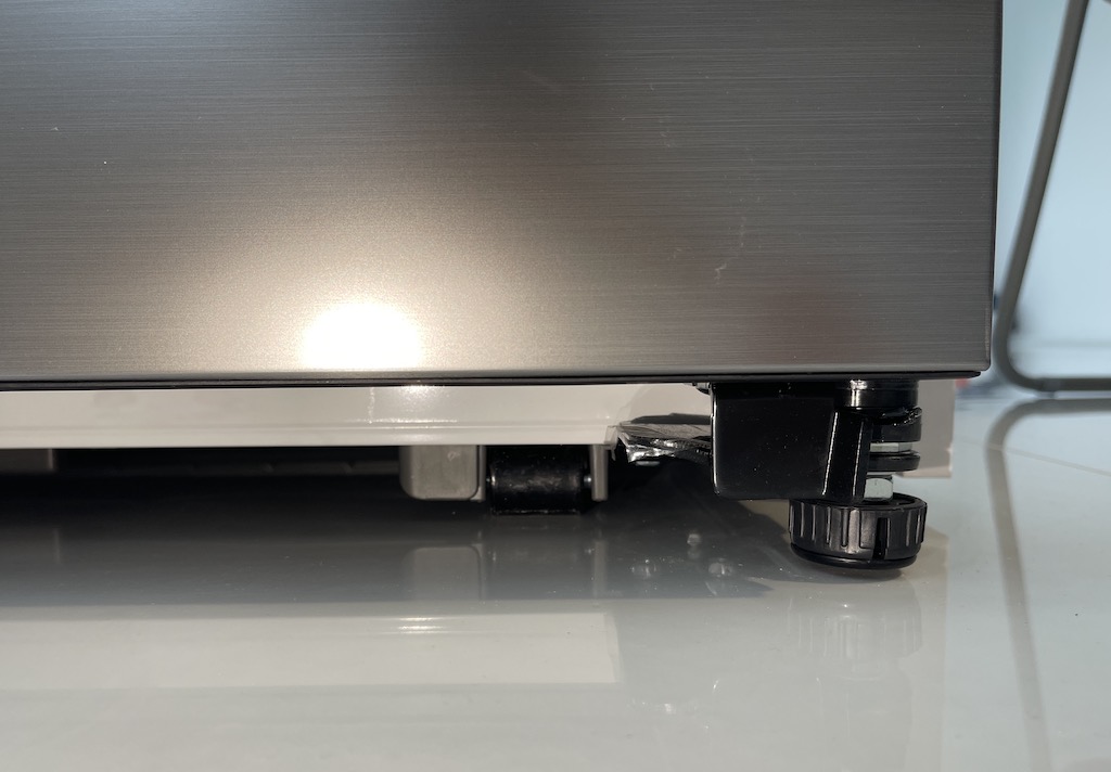

Підкажіть, будь ласка, по встановленню холодильника. Холодильник самсунг, сайд-бай-сайд. Він на роликах. Спереду два ролика, ззаду не знаю - один чи два. Ще спереду є дві регульовані ніжки. Так от, холодильник стоїть тільки на роликах, завалений назад. Ніжки висять в повітрі. В інструкції сказано крутити ніжки для регулювання нахилу. Про ролики нічого не сказано.
Питання: чи можна ті ролики відкрутити і викинути? Чи він так і має стояти?
Звертався в тех. підтримку самсунг. Там подруга скидає мені фото з інструкції і радить крутити ніжки))

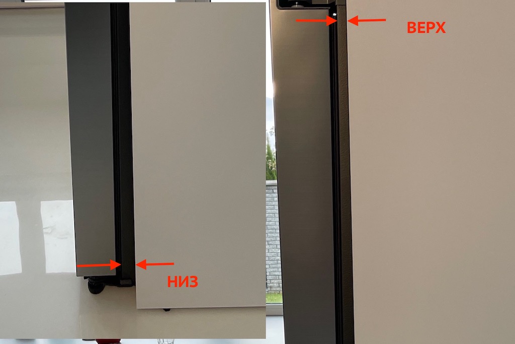

      12 ноября 2024 в 22:57 Гілками Прикріплені файли (0 завантажити)
Аргумент від тех. підтрикми:
Передня сторона холодильника має бути трохи вища за задню, тобто нахилена назад. Це потрібно, щоб нічого випадково не випало з холодильника та закривалися дверцята.

Так а чим ролики заважають? Якщо будуть тiльки ножки, то як його рухати за потреби, особливо завантажений?

Припідняти перед і тягнути на задніх роликах.
А передні ролики заважають тим, що я йому не можу опустити морду. Він стоїть нахилений назад.

      13 ноября 2024 в 14:04 Гілками
Виглядає простіше підкласти щось під йому , якийсь подіум зробити. Принаймні я свій Атлант таким чином вирівнював.

Будь-який холодильник має бути встановлений так,як вам сказали у підтримці. Тобто із нахилом назад. Це потрібно не тільки для того, щоб "не випало",але в першу чергу, щоб дверцята зачинялися.
Але ви,як власник, можете використовувати будь-яке положення холодильника. Тут немає сумніву.

По идее, на роликах холодильник должен стоять по уровню, т.е. горизонтально. А ножки спереди или выкручиваются до упирания в пол для фиксации девайса на месте. Чтоб не уезжал на роликах. Или ножки выкручиаются немного больше, чтобы холодильник очень немного был наклонен назад, как написали выше.
Глупый вопрос - уровнем проверял горизонтальность? Просто у меня в санузле стена в свое время оказалась далеко не вертикальной (брежневская панелька).
ЗЫ. Дверца да, желательно, чтобы сама закрывалась, но это не у всех. У меня сейчас холодильник "френч", у которого сверху одна общая камера с распашными дверками. Конструкционно не предусмотрено самозахлопывания дверок, поэтому холодильник стоит строго горизонтально.
