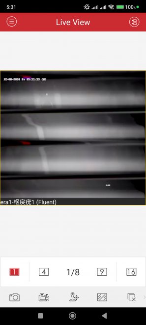

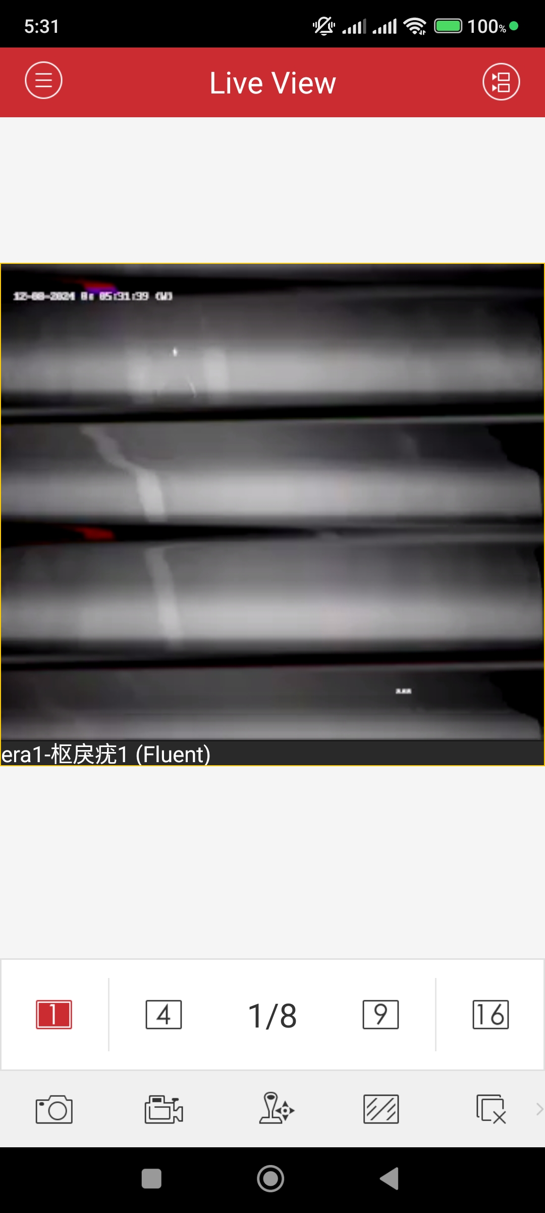

Та чи точно це конденсатор? Якщо додати конденсатор на лінію живлення його відпустить чи міняти на інший, без акумулятора, а цей у ремонт? (бо з того що зміг нагуглити пишуть що це померлий конденсатор)
Та чи точно це конденсатор. Якщо додати конденсатор на лінію живлення його відпустить чи міняти на інший, без акумулятора, а цей у ремонт

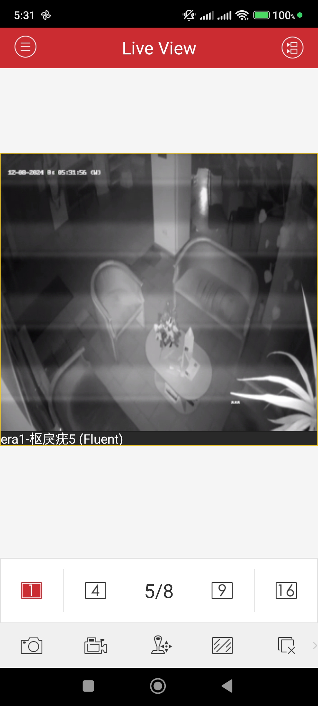

      8 декабря 2024 в 10:44 Гілками Прикріплені файли (0 завантажити)
Усі камери
Усі камери

осцілоскопом треба подивитись

Більше схоже що якась камера сидить на металі.
Відключаємо по черзі всі камери, в тому числі і від блока живлення.
Починати краще з тої де найгірша картинка.
Знайдену камеру потрібно ізолювати від металу, наприклад через монтажну коробку
А тоді вже дивитись на блок живлення
