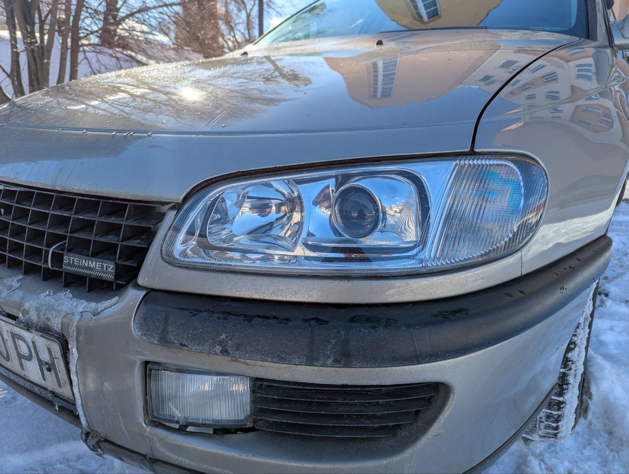

Ємність 100мл зі спеціальним складом (з Китаю) за ~100грн., дві ганчірочки з мікрофібри, 15 хвилин часу на 4 фари, фото (клікабельні). Залишок складу після обробки 4 фар ~70мл.
А лаком после полировки нет?
