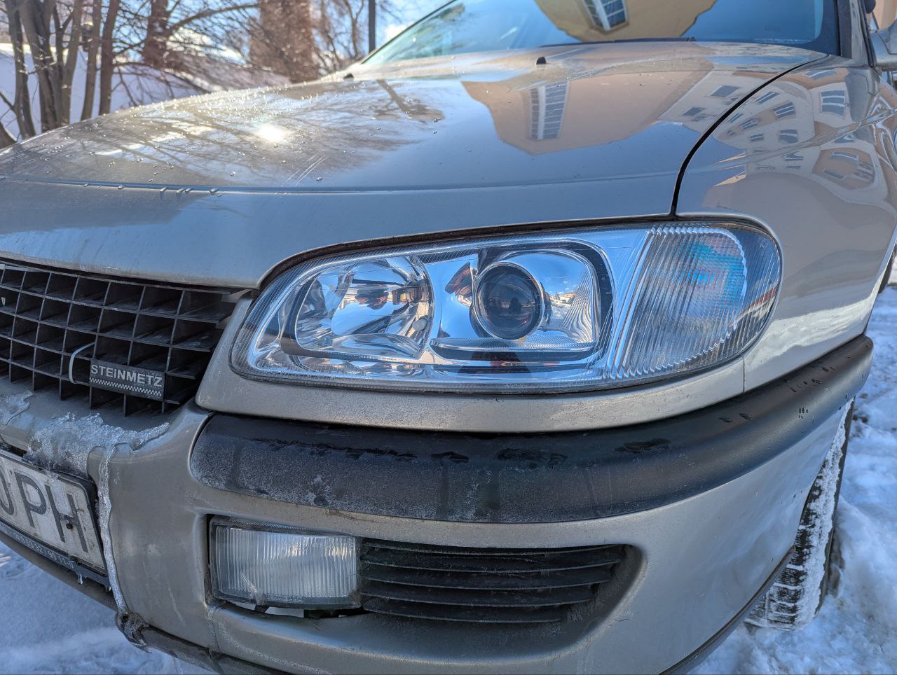

відполірував фари. Результатом задоволений. Загалом вони були не в такому поганому стані як на зображеннях реклами поліролів. Вони не були суцільно жовтими як зуби у курця зі стажем
Максимально ефект проявився у верхній частині фари там де в мене габарити. Там фара перехдить у таку площину близьку до горизонтальної і тепер чудово видно рефлектор під габаритами. В зоні ближного та дального світла теж нормльно стало відмито. Не можу сказати що фара ідеальна, але ефект явно є, на полірування витрачено десь годину часу разом з обклеюванням поверхні навколо фар. Цей поліроль + консервант по запаху точнісінько як розчинник сольвент (якщо не плутаю з іншими брендами розчиників). Такий же специфічний нафтовий запах. Є підозра що частково їх склад схожий.
IesuiT ***

робив певно так само як тс, або близько, без лаку і плівки: вауефект десь на рік, взагалі вже пройшло 3 роки і стан фар прийнятний (поки не викликає свірбіжа в руках покращити ).

полироль к2, використав біля третини туби. може ще повторю. а так: руками листками 1000, 1500, 2000, 2500 поливаючи водою, після вже м'яким фетром і пастою полірував, при чому одну спробував шуріком на невеликих обертах, другу руками - руками мені навіть трохи більше сподобалось (бо є якесь відчуття процесу і складну форму скла повторити легше). загалом витратив до 1,5 години на дві фари.

Поліровка без наступного бронювання плівкою або покриття лаком (кому що до вподоби, не суть важливо) - гроші і час на вітер. Помутніють за кілька місяців ще гірше ніж було до.
Відразу після полірування бажано захистити результат одним із способів.
Експериментував на попередній машині. Лише після бронювання плівкою лишився задоволений. Відкатав так декілька років і продав - нічого не помутніло, прозорі і яскраві фари. Наступну машину відразу ж полірнув і закатав фари у плівку. Різниця між "до" вражаюча.
Робив не сам, обидві на двох різних детейлінг сто. Ціни і якість +- те саме.

Ємність 100мл зі спеціальним складом (з Китаю) за ~100грн., дві ганчірочки з мікрофібри, 15 хвилин часу на 4 фари, фото (клікабельні). Залишок складу після обробки 4 фар ~70мл.
