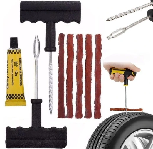

Раніше з таким не стикався а тут в машині замість докаткі лежить шось таке як на фото (машина не нова і той набор теж вже явно просрочений). Хтось таким користувався ? На скільки в "польових умовах" це працює ? Варто шукати новий чи шукати стару добру докатку (для якої там доречі нема місця) ?
Дякую
Вітаю паньства .Раніше з таким не стикався а тут в машині замість докаткі лежить шось таке як на фото (машина не нова і той набор теж вже явно просрочений)

працює але не завжди зручно користуватись, в дощ чи сніг таке собі.. тому я за докатку/або запаску..

в мене була зафіра а метан - запаски заводської нема
зараз зафіра б дизель з германії
запаски заводської нема і не було
з заводу комплектувалась штатний компресор в ніші і балон з піной
але я такому недовіряю - вожу запаску

у далеку поїздку - тільки докатка. І не має значення, куди її покласти - в мене вона лежить просто в багажнику і з'їдає частину простору. А що робити?
Колись повертався з Карпат і порвав колесо. До найближчого міста пару десятків км, що в одну сторону, що в іншу. Ніякі ремкомплекти би не допомогли.
Якщо катися в межах виклику таксі, можна і ремкомплект.
Я по мені, ремкомплекти - то є гарно для західних країн з їх дорогами та сервісом. У нас краще розраховувати на себе.

Все три в машині - і запаска, і такий ремкомплект як на фото, і балончик із рідиною для задування в золотник. Колись щось стане в нагоді мені або комусь на дорозі поможе

В польових умовах саме те. Не раз виручало, головне мати компресор в машині.

Нормальний набір (якщо клей на засох ще) - не одноразово користувався та їздив до викиду колес (а не до найближчого шиномонтажу як пишуть в інструкції ) тільки 1 раз десь через 3 сезона став трохи травити по цьому джгуту і то не критично раз в тиждень на заправці піддути) Є ще такі
теж пробував, теж працюють - але йому потрібен клей(без клею не тримав) хоча в комплекті і не іде.
P.S. До докатки ще треба домкрат і балонник, а це все місце.

такого роду набори давно катаю. навіть без клею і дуже старі шнури нормально тримають. навіть після виковирювання болта М8 зміг два шнури запхати і доїхати до ремонту. там де одного шнура вистачає - неодноразово докатував колеса до повного вичерпання протектора з такими шнурками.
до такого набору потрібен компресор, що має продуктивність відповідно розміру колеса (щоб підкачувати не півгодини з перервами).
комусь легше замінити колесо, але якось іноді через дрібницю вивантажувати багажник бажання нема (запаска зовні, але доступ до лебідки з середин багажного відділення).
шнурки можна окремо докупати більше якісні, як і клей раз на рік (якщо є реальна потреба), хоча і тих що на фото фактично вистачає.

І як довго воно застиває, скіки тре чекати після такого ремонту ?

Как-то по темну ехал на дачу, поймал яму, погнул закраину диска, колесо спустило. Ремкомплекты в таком случае до так что возите докатку.

не треба чекати. треба підкачати колесо до нормально тиску (це все теж якісь час займає) і можна їхати.

якось їхав вночі, проїхав переїзд почав набирати швидкість, удар і машина набік нахилилась. оглянув, в боковині колеса прорізаний отвір завширшки біля 5см і в довжину практично на всю боковину (265/65 гума), нічого на дорозі навколо не знайшов.. але такий випадок трапився лише раз. значно частіше в колесі виявляються якісь саморізи, шматки проволоки або металеві обрізки.
у мене є і набір шнурків, і повнорозмірна запаска завжди з собою, тож що краще скажу впевнено - краще набір шнурків і компресор але якщо є запаска, то позбавлятися не варто. шнур легко ставиться в переднє колесо (бо можна виставити положення для комфортної роботи), не так комфортно в задне, але точно легше маніпуляцій з заміною колеса.

Два раза прокатился на эвакуаторе по 60км+, начал возить запаску.
Ибо те наборы, х..я полная когда в ямке делает дырочку - рука пролезет.
