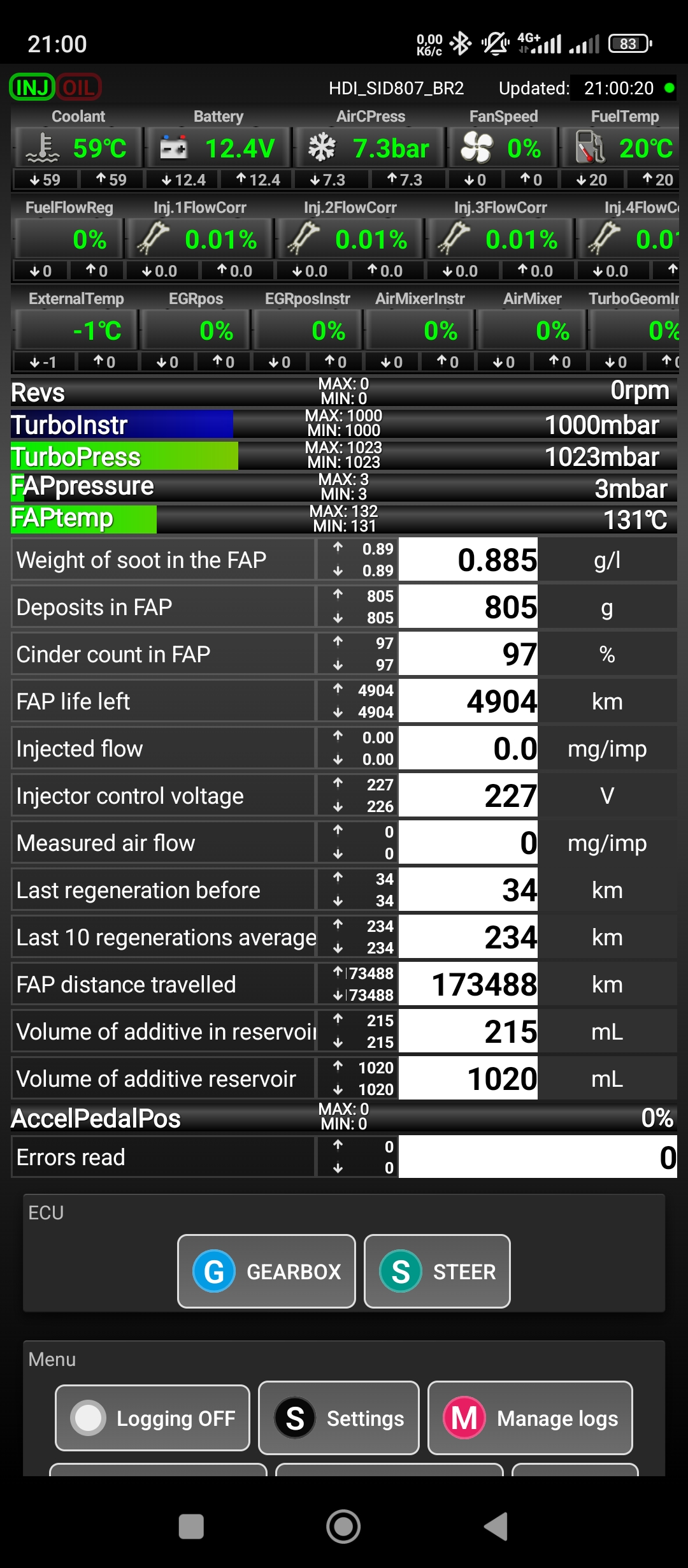

ну щодо поведінки авто, то останнім часом почало їхати ніби в ній 50 к.с., тому й перейшов на пульс. Але нічого не змінилося. Відстань між прожигами десь 250км в середньому, тобто не змінилася. Пробіг на 90% по місту, але десь 40-60 км в день.
Ну і по ФАПу пише забитість на 98%, але ж воно тупо лічильником рахує, а не відображає реальний стан

А як ви знаєте коли той прожиг? Щось 100 т км проїхав і досі не знаю коли він відбувається.
Може збільшитись витрата або гірша тяга. Але ще витрата стає більша на зимовому дизелі і коли дуже тепло.

      13 марта 2025 в 16:42 Гілками Прикріплені файли (0 завантажити)
є додаток під андроїд для ПСА, називається FAP, то він відображає ці данні
Змінено Aziz (16:46 13/03/2025)

наскільки рекламує окко, то в пульс додають якісь чистящі присадки. Вчора подивився ФАПом, то у мене вже нема зашкалу по корекції першої форсунки. Раніше періодично з'являлися такі помилки як р2291 (The rise in pressure in the injection rail si too slow on starting) та р0263 (Cylinder 1. Resetting of injector outside the tolerance.)
