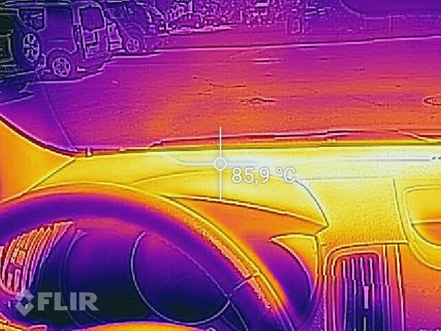

Она не может, она будет падать, вот я хочу проверить насколько жизнеспособно, т.к. большие панельки на 20Вт+ занимают уже половину стекла и требуют наличие контроллера, это уже больше способ просто подзарядить акк днем, не забирая его домой.
Разряд у акка в сутки примерно до 1А*ч, чтобы его компенсировать в принципе достаточно 2Вт в течении 6ч. Летом, я думаю, не большая проблема, особенно учиывая что у меня тут такое валилово, что салон прогревался до 72 градусов, а торпеда до 86 без шторки на стекле, а со шторкой - 56 Но посмотрим, это не сильно большие деньги за эксперимент

GreenMile 25.03.2025 12:00 пишет:
под стеклом может сильно падать эффективность
Может, т.к. панель работает преимущественно на УФ, а нагрев это ИК
А триплекс очень хорошо отражает УФ

windowz 25.03.2025 14:32 пишет:
Так я и написал, что эффективность панели стекло садить будет в любом случае, но учитывая, какой там поток, думаю что его хватит для генерации хотя бы пары ватт через стекло.

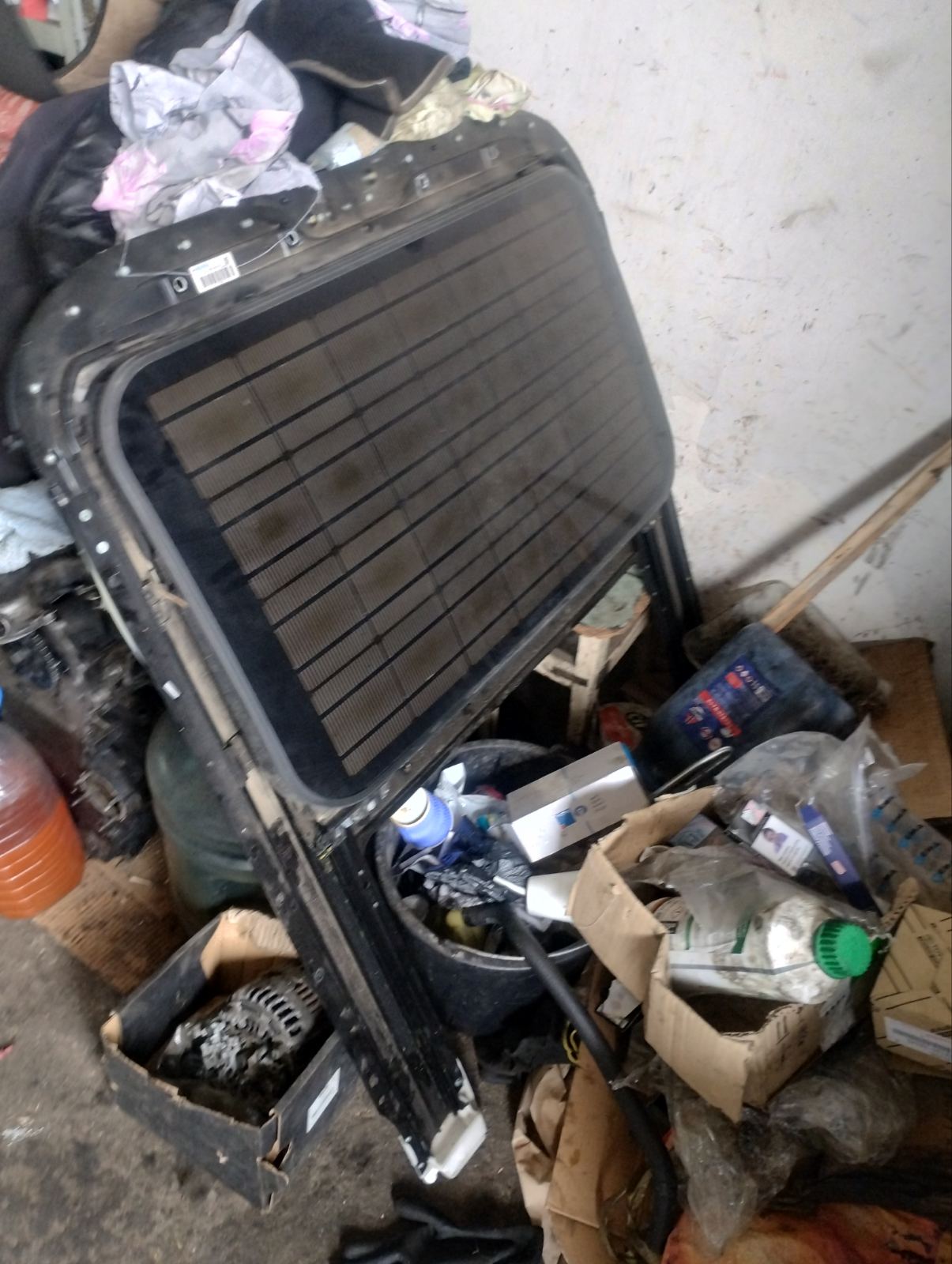

      25 марта 2025 в 17:53 Гілками Прикріплені файли (0 завантажити)
предложили интересный вариант
Проблема в том что сам такое не имплантирую а с мастерами у которых руки из нужного места и при этом не утеряна связб с реальностью в плане цен как то нынче туговато
предложили интересный вариант  Проблема в том что сам такое не имплантирую а с мастерами у которых руки из нужного места и при этом не утеряна связб с реальностью в плане цен как то нынче туговато

Лех, а люк от чего?
51 год (23 года за рулем), Київ
Сообщения: 16743
С нами с 22.05.2007
Re: Сонячна панель на авто [Re: kkk_GAZ240]
      25 марта 2025 в 18:16 Гілками
kkk_GAZ240 25.03.2025 18:04 пишет:
Лех, а люк от чего?
ауди
4B0877071M Audi A6/S6/RS6/Allroad 4B Solar Schiebedach Webasto
