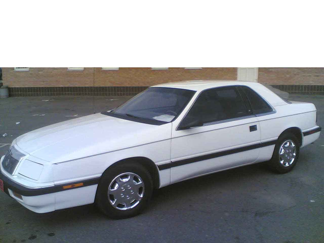

Re: Крайслер Лебарон купе хайлайн 1988 [Re: more]
      30 декабря 2006 в 11:15 Гілками Прикріплені файли (106 завантажити)
А вот и моя машинка !!!
С уважением,
Виктор.
Р.С. Хотелось бы увидеть и вашу машину также.
А вот и моя машинка .
