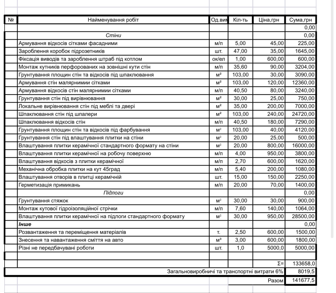

Привіт усім!
Прошу, хто у темі останнього часу щодо ремонтних робіт;
нижче шмат прайсу на ремонтні роботи в новобудові (зробити стіни (штукатурка забудовника була) та плитка.
Є 2 нюанса:
1) квартира на західній Україні, де проблема з робітниками чимала
2) прайс будівельної компанії, яка робить реально якісно (перевірені)
Дякую

Оплачувала плитку в січні, Київ, ціни +- такі самі. Саме вкладання дешевше, додаткові роботи (кут 45, отвори і т.д.) дорожчі, думаю в результаті десь так і вийшло.
Як на мене, у вас список робіт неповний. Немає гідроізоляції, немає затирки швів.

      11 апреля 2025 в 13:50 Гілками Прикріплені файли (0 завантажити)
Делал в Июне Киев, по плитке 600 -650 грн квадрат было формата 120*60
Остальные там работы (углы под 45, отвиры , чистовые подрезы) +- где то так было
Санузел 5.5 кв по работе плиточной вышел где то 75 тыс
Кстати да, затирка эбоксидной фугой вышла около 10 тыс (работы) и это в эти 75 тыс не вошло

max_k 11.04.2025 13:50 пишет:
Чистовых резов кстати тоже нет, может конечно поэтому укладка чуть дороже. Но велик шанс, что сметв может увеличиться.

У вас стіни під шпалери чи під фарбування? В прайсі і те і друге 103 м складається разом. Чи я не зрозумів може

під фарбування. у них ціна одна

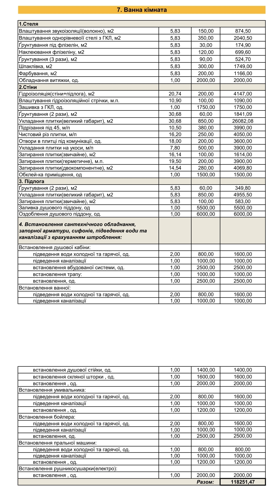

Re: Оцінити прайс на ремонтні роботи в новобудові [Re: THOR]
      16 мая 2025 в 13:04 Гілками Прикріплені файли (0 завантажити)
Отакий прайс
Отакий прайс
      18 мая 2025 в 11:42 Гілками
Щось з пралкою якийсь оверпрайс?
Це те, що кинулося мені в очі.
Михалыч **
Сообщения: 10203
С нами с 29.01.2004
Re: Оцінити прайс на ремонтні роботи в новобудові [Re: Итальянец]
      19 мая 2025 в 11:09 Гілками
Итальянец 18.05.2025 11:42 пишет:
а встановлення рушникосушарки - 2000 грн, це просверлити 4 отвори ф8 та включити її в розетку ?

Я зараз шукаю сантехніка на чистові роботи, то так, ціни такі, ще в долл:) Щойно отримала оцінку 400 баксів на санвузол однушки (це без кухні), лише робота.
Отвори можуть бути в керамограніті, я сам побоявся би сверлити ). І розетки може не бути, скрите підключення
Сообщения: 4397
С нами с 09.08.2006
Re: Оцінити прайс на ремонтні роботи в новобудові [Re: Tarasoff]
      22 мая 2025 в 11:55 Гілками
Tarasoff 21.05.2025 17:38 пишет:
axon 19.05.2025 11:09 пишет:
все вгадав
