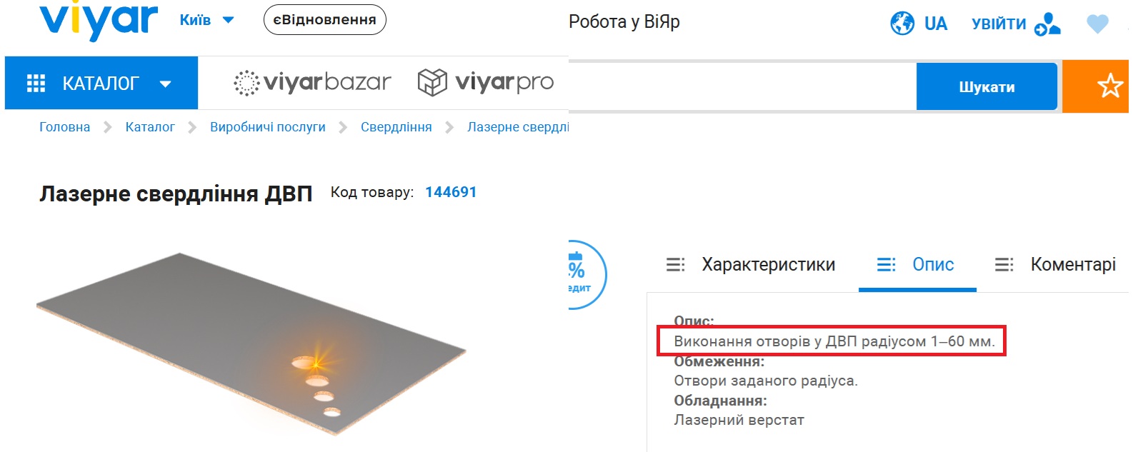

Є умовна "полиця" в ній треба на одній осі зробити 4 отвори - 2 по 75мм, 2 по 80мм
Сходу знайшов Віяр, але там максимальний діаметр 60мм

Будуть на виду. Самостійно робити не варіант - інструмент буде дорожче, ніж разова послуга. Віяр в першу чергу моніторів

Traveler 06.05.2025 10:46 пишет:
На вашій картинці Віяру бачу обрано розділ "Лазерна різка". Але, мабуть, є й не лазерна, а й інші види, якщо що?

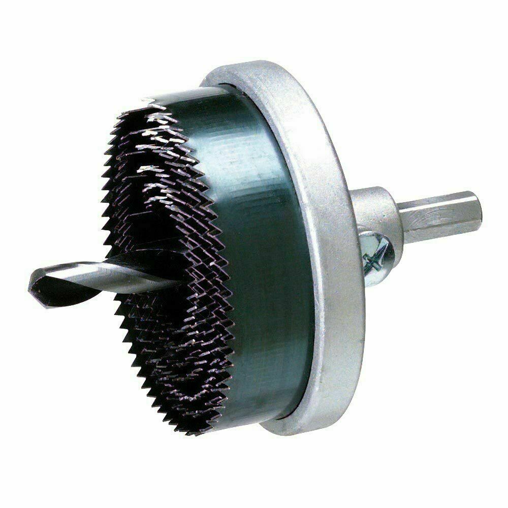

для ДВП "балеринка" - для чьотирьох отворів підійде найдешевше, колись користувався по ДВП, якість різу як для мене була на рівні, навіть сендвіч кемпера для труби газового конвектора зміг пройти

є значно простіші рішення
