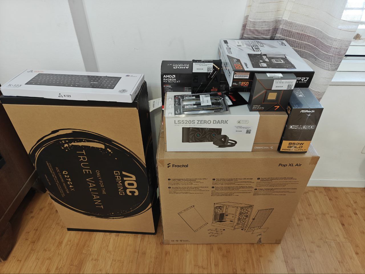

Остаточний конфіг такий:
Ніяка не коробка від взуття. Норм корпус. Продовжую наполягати, що вода ТС непотрібна.
та вже пізно.
я вже замовив запчастини.
Thermal Grizzly Kryonaut, 1g
Keyboard SBOX K-123, wired, US Layout, black
Case Fractal Pop XL Air RGB Black TG Clear Tint, Full tower, glass, w/o power, E-ATX, black
Water cooler DeepCool LS520S Zero Dark, 2x120mm, Intel i AMD, black
Motherboard ASRock B850M-X WiFi, AMD AM5, WiFi, Bluetooth, Micro ATX
Power block ASRock CL-850G, 850W, 80+ Gold, ATX
Graphical card ASRock AMD Radeon RX9070XT Taichi OC, 16GB GDDR6
CPU AMD Ryzen 7 7700X (8C/16T, up to 5.4GHz, 32MB, AM5), 100-100000591WOF
SSD WD Black SN770, 1TB, M.2 NVMe PCIe Gen4, R5150/W4900
Memory G.Skill Flare X5 AMD Expo, 32GB (2x16GB), DDR5 6000MHz, CL30
Monitor AOC 27" Q27G4X, IPS, gaming, Adaptive-Sync 180Hz, 0.5ms, HDR400, 2xHDMI, DP, Pivot, 2K
взяв 1ТБ ссд бо замовляв в результаті все на одному сайті, бо цей iponcomp.hr насправді ні разу не в HR і відгуки не дуже (50/50, комусь повезло, комусь ні). А зясував тільки коли виставили рахунок..
Ну і на сайті жодного контакту.
Тож, щоб влізти в ціну (через здорожчання памяті, процу та ссд - змушений був пожертвувати чимось. Вибрав ссд.
Мда. На бюджетную плату с 6+1+1 питанием взять 7700X и воду.
Брать воду DeepCool когда в тех же деньгах есть Arctic тоже такое себе.
Я уже молчу про то что для 7700X вода нафиг не нужна.
Я бы с такой платой брал бы 7700 плюс какой-то приличный кулер баксов за 50.

ну ок. зателефонував, змінив мамку на ASRock B850M Pro RS WiFi, там 8+2+1.
Так краще?

      20 мая 2025 в 20:46 Гілками
тепер залишилось зібрати цей пазл.
