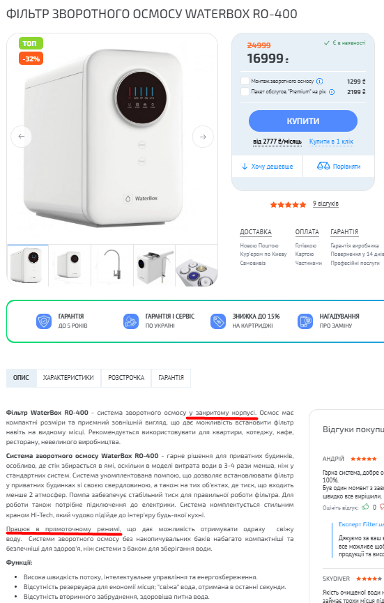

такий в мене багато років стоїть, але саме з причини чималого накипу, мене він не влаштовує.
А що хто може сказати про отакий фільтр (прямоточний у закритому корпусі)? Чи годиться таке для квартири? Мені перше, що кинулось в око, що обслуговувати зручніше, ніж крутити колби для зміни картриджів.
такий в мене багато років стоїть, але саме з причини чималого накипу, мене він не влаштовує.А що хто може сказати про  отакий фільтр  (прямоточний у закритому корпусі)
Змінено igg (12:49 15/05/2025)

Десь так собі й уявляв. Тобто, рішення таке собі...
