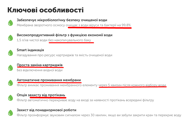

Думаю, може психанути та взяти отакий CROSS90? ...бо, кажуть, в ньому картриджі лише раз на рік (мембрану на 2) міняти картриджі, а дезинфекцію взагалі не потрібно...

Дуже дякую за подробний та змістовний лікбез!
А що скажеш, стосовно такого компактного смарт фільтра, що в рази дорожчий, але (як я розумію) значно меньше/рідше танців(обслуговування) навколо нього, без бака(не факт що він влізе у мій невеликий простір під мийкою), економніша витрата води(без збросу в каналізацію)?
Дуже дякую за подробний та змістовний лікбез. А що скажеш, стосовно  такого  компактного смарт фільтра, що в рази дорожчий, але (як я розумію) значно меньше/рідше танців(обслуговування) навколо нього, без бака(не факт що він влізе у мій невеликий простір під мийкою), економніша витрата води(без збросу в каналізацію)

дорахабагато. і не такий вже він і малий
1. Вірусів у ЗО бути не може (незалежно від вартості системи).
2. тут встановлена мембрана продуктивністю 600 Galons per Day(GPD)
1 галон= 3,785 літри
В усіх побутових системах ставлять 50/75, я собі окремо 100ку купував.
А 600 GPD - це більше 2-х тон чистої води на добу. Це як на фурі 100 метрів у сусідній гараж під'їхати
3. Знати б як воно рахує необхідність заміни, чи просто по годинах роботи, чи по дельті падіння продуктивності/тиску. Чи може має вбудований TDS
4. Воду бажано перекривати (зазвичай при підключенні ставиться маленький кран) а тут додатково всередині стоять крани/відсікачі, які при повороті елементу перекривають воду
5. Як і індикація - фіг його знає, як воно рахує необхідність промивання. Ну і 600 ку промити - це чимало води треба спустити. Якщо після кухля води воно зливатиме 5-10 літрів - не впевнений, що тобі сподобається
6. в руках не тримав, нчого не скажу, але здається, що захист протікання всередині корпусу, на вході електроклапан аквастопу не бачу
7.ніачом, тут накрутити мона шо завгодно
Взагалі такі штуки вдома як на мене - надлишкові.
Більше для офісів/кафешок/акваріумістів із кількома тонами аквасів
Але якщо маєш гроші - чому б і ні.
Продукт ексклюзивний, ти повністю залежиш від виробника (вартість сервісу/змінних картриджів і т.і.)
PS
Як мені бачиться - продукт у першу чергу для більш платоспроможних ринків.
PPS
Вказують вихід 50% - знач щє встановлена помпа, але швидко пошукав у інструкції - не знайшов
PPPS
Бак мона всунути де завгодно і з'єднати довшим шлангом до фільтру (це трубка 6мм завтовшки)
Змінено Allodin (20:23 28/06/2025)
PS
PPS
PPPS
Таки дорого, але, маю надію, що воно того варте...
Для такого благого діла, грошей наче й не шкода ...та й оплата частинами - рулить) Ну і новітні технології хочеться спробувати.
У моєму випадку, залежність від виробника/продавця/монтажника - неминуча, бо сам я точно не впораюся із монтажем/обслуговуванням/ремонтом/тюнингом, не моє це
Ще дивлюся/вивчаю подібні, але (удвічі-тричі) дешевші VIO але виробник/продавець якийсь мутний...

Результат на 99% залежить від мембрани. Все інше - вторинне.
Найдешевша система з 50GPD нормальною мембраною - дасть таку ж за якістю воду.
PS
PPS
PPPS
Прикольний форм-фактор , технології ідуть вперед, але цінник
цінник до слова, не самий великий, бо є й сильно дорожче))...от наприклад: такий

Бігло подивився відгуки, за 47 тисяч лише одна мембрана, яка пропускає хлор

Для мене перший мінус, що немає бака для накопичення, наприклад немає води в будинку, а в баці питна завжди є, по друге цінник фільтрів негуманний, по третє привязка і обслуговування до одного виробника, як по мені звичайний осмос на пять ступенів маст хев, щось поламалось, окремо можна докупити елемент, а тут, все в зборі. І я навіть не уявляю як промивати оті місця де вставляти фільтра
мабуть, це єдина об'єктивна причина, щоб таке не купити ...бо я теж не уявляю, ба більше...консультант екософту, в якого я "консультувався" також не уявляє, як це зробити
Їхнє діло, це продати і заробляти на обслуговуванні
Мені просто цікаво, наприклад через пять років щось зміниться на виробництві і не буде фільтрів до тієї штуки і що тоді? Викинути в зборі? В звичайних осмосах колби стандартні, відповідно завжди можна щось підібрати
