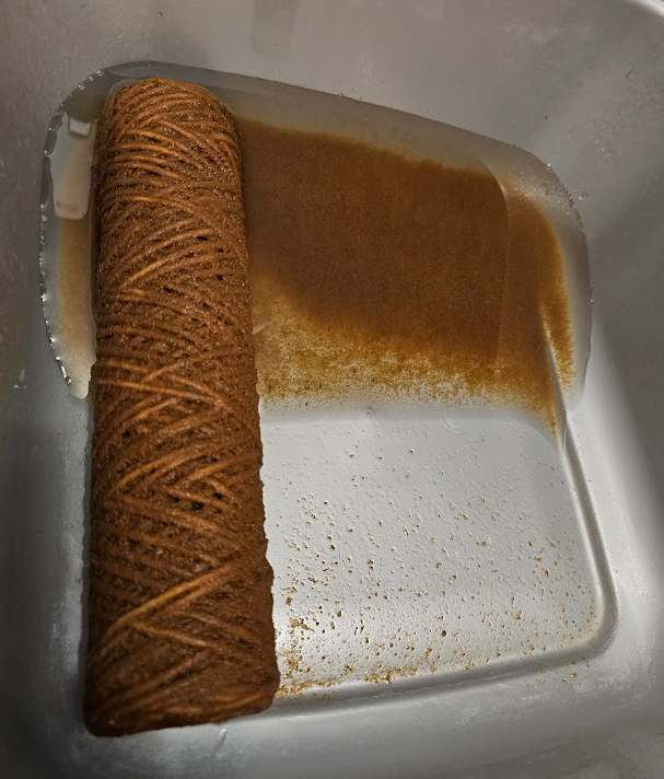

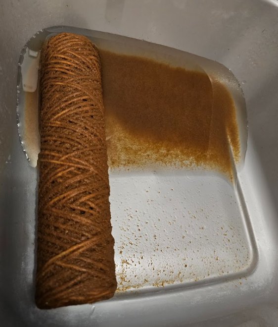

      15 июля 2025 в 15:53 Гілками Прикріплені файли (0 завантажити)
Сьогодні міняв картридж у фільтрі ГВ(мабуть, більше року він "фільтрував"), що на вході у кв-ру...що сказати, стан жахливий, металеву колбу довго відмивав від тої іржавої жижі Холодна, не дуже краща у квартиру заходить. Тому й тягне мене поставити вхідний фільтр й на холодну, щоби в осмосі не міняти щомісяця:(
Сьогодні міняв картридж у фільтрі ГВ(мабуть, більше року він "фільтрував"), що на вході у кв-ру.що сказати, стан жахливий, металеву колбу довго відмивав від тої іржавої жижі Холодна, не дуже краща у квартиру заходить
