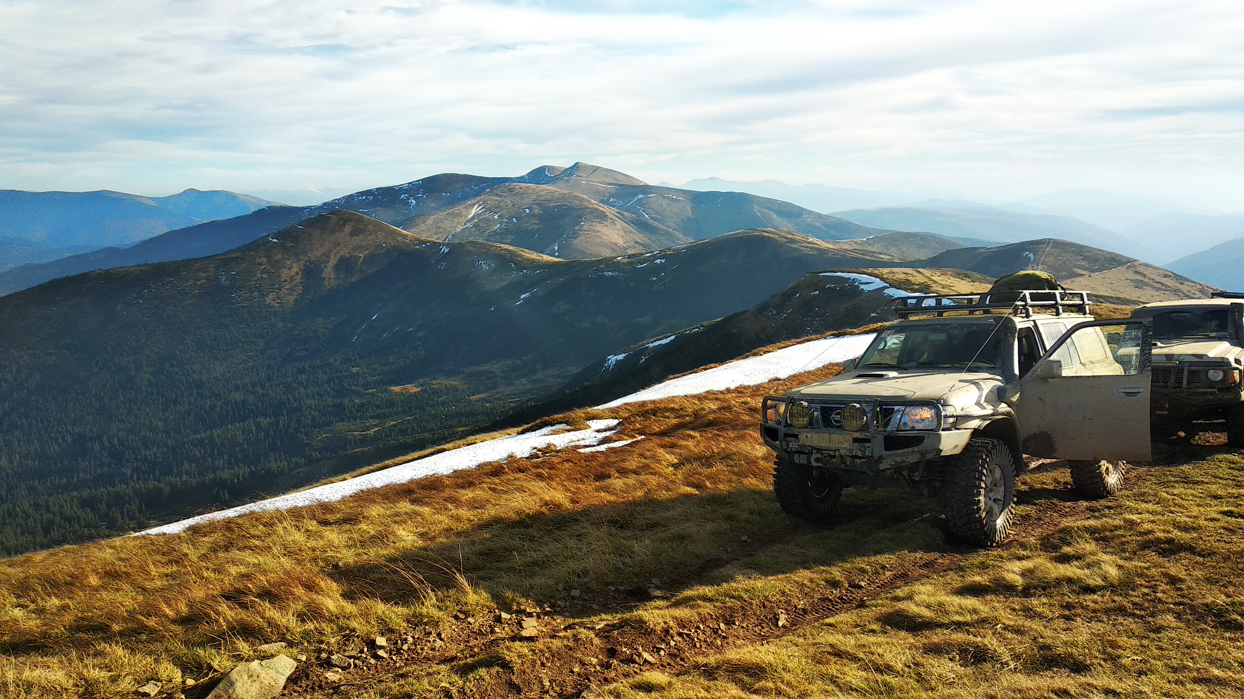

      22 мая 2025 в 11:11 Гілками Прикріплені файли (0 завантажити)
Каталися на Франківщині на такому. Але місцеві їх реально ще багато в чому допрацьовують, щоб вони їздили по гамнах на вершинах, де стоковий сяде впевнено...

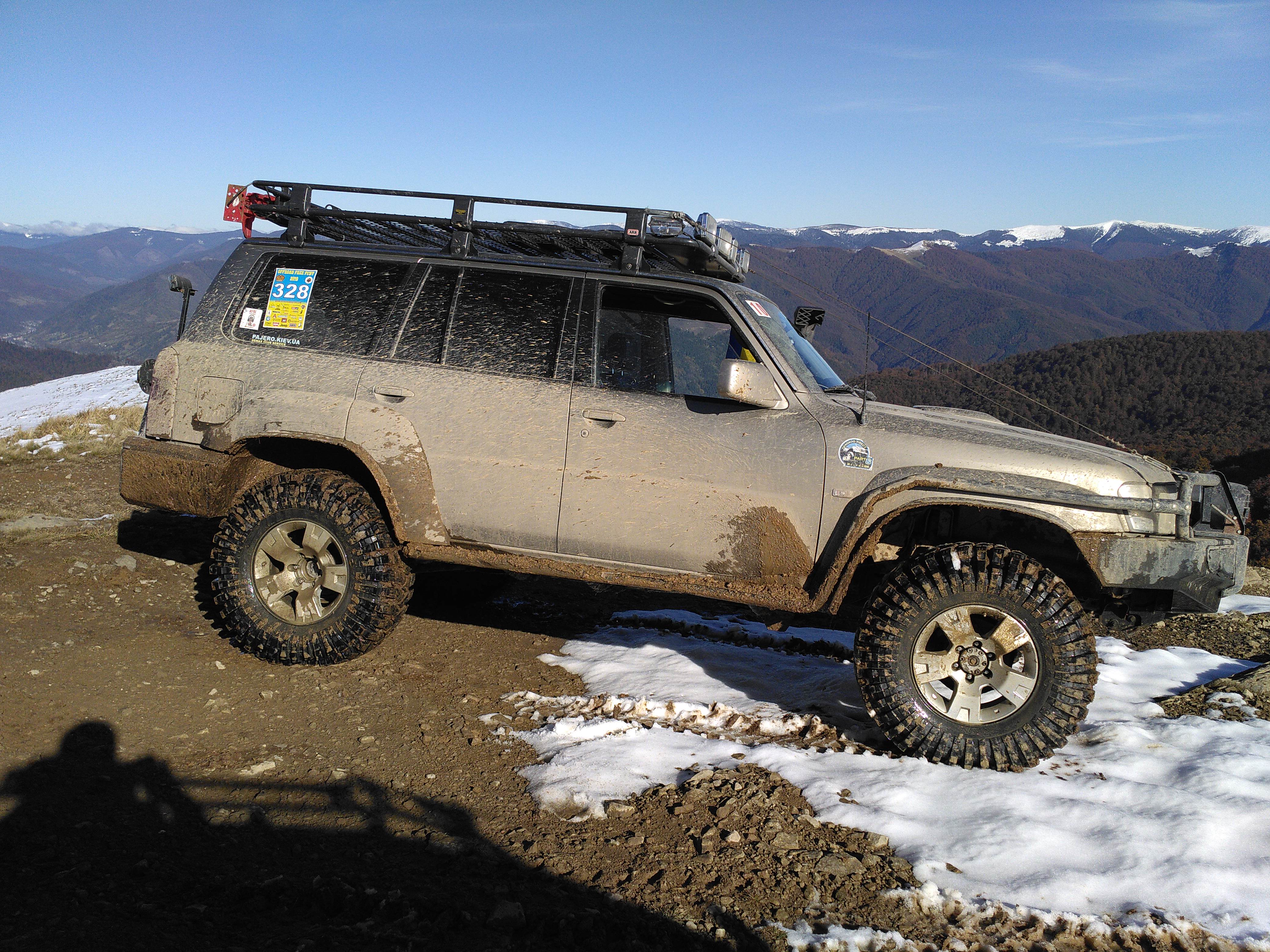

      22 мая 2025 в 12:31 Гілками Прикріплені файли (0 завантажити)
Z@B 22.05.2025 12:13 пишет:
Maksimus 22.05.2025 11:59 пишет:
Z@B 22.05.2025 11:11 пишет:
стоковий патрол61 дорест і на правильній гумі їздить добре (звісно якщо водій розуміється на такому водінні). допрацьовування потрібні для екстриму.
Саме в цьому був перероблений механізм управління блокировкою - треба більше рухів, причому з виходом з машини), але значно надійніше у порівнянні з оригіналом (що більш важливе для щоденних покатушек туристів).
Це зі слів власника, більше нічого не додам, бо сам в цьому не дуже знаюсь))
я добудовував 61 рестайловий і досить гарно по горах катався, розуміюся на них. навіть в базі авто для гір вогонь. а зовні треба примусово вмикати хаби, особливо якщо вже замінені рідні автоматичні на чисто механічні - це нормально.
не впевнений що вдастся знайти такого в бюджеті...
Змінено Maksimus (12:33 22/05/2025)

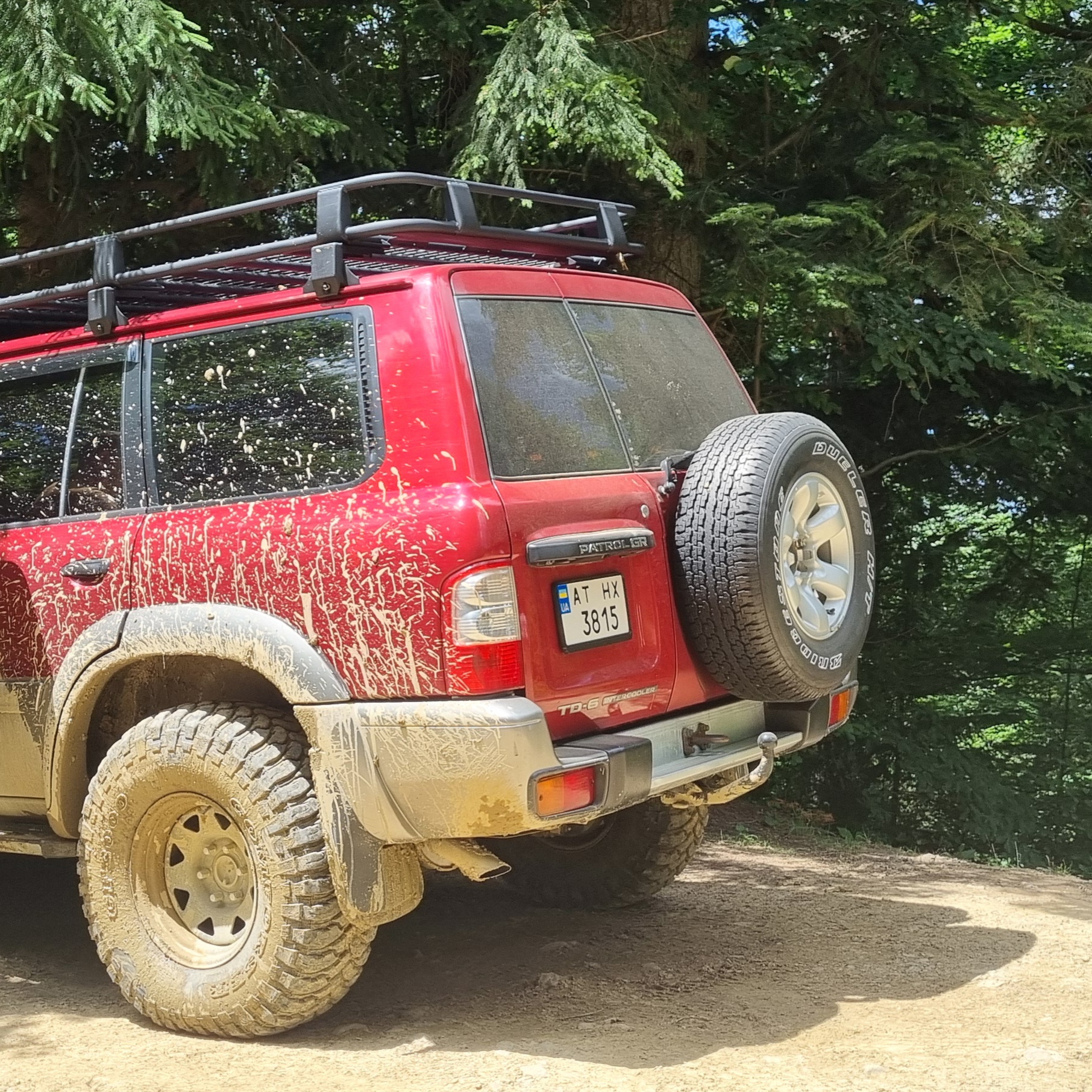

      22 мая 2025 в 12:42 Гілками Прикріплені файли (0 завантажити)
на такому на драгобрат можна заїзжати з будь-якого боку. але чи є потреба у бізнеса в таких можливостях? туристам покатухи на таких точно сподобаються.
драгобрат якраз по середині кадру, тільки вигляд з іншого боку гори
Та ні, надзвичайних можливостей не треба. Просто щоб себе і товар в разі потреби завезти на гору, але щоб машина могла і в цивільних умовах по трасі/місто їхати.
