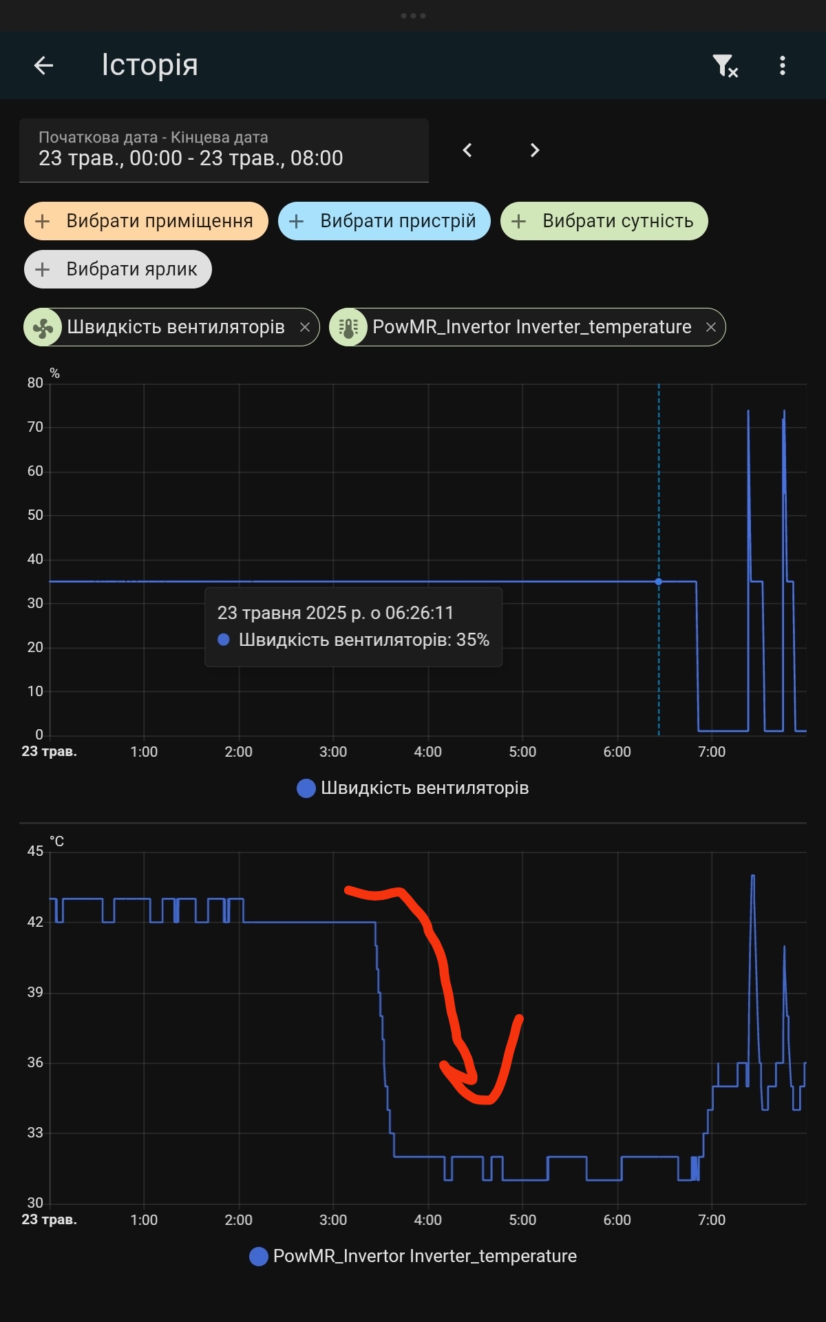

у цього інвертора дебільний алгоритм керування обертами кулерів. при роботі від батареї в режимі інвертору при мінімальному навантажені кулери працюють на мінімальних обертах. їх ледве чутно.
при роботі від мережі навіть при зарядженій батарейці при мінімальній потужності кулери крутяться на занадто великій швидкості, при цьому радіатори не гріються. для зменшення цієї швидкості і ставлять плати регулювання обертів. і я ставив. стало помітно тихіше. кулери працювати в основному на мінімалках. не було потреби в інших кулерах. удвічі дорожчий маст про 3квт гучніше працював.

Re: Проблема з сонячним інвертором [Re: alexa11]
      24 мая 2025 в 00:18 Гілками Прикріплені файли (0 завантажити)
alexa11 23.05.2025 23:08 пишет:
це бага, він тримає їх на 35%, причому навіть коли температура впаде. В режимі від мережі переведи примусово в sbu чи sub, а потім поверни назад і він скине оберти і не буде крутить на цих обертах. Але вручну це робити задовбаєшся, треба автоматизація.
На графіку видно, як після заряду до 100%, температура вже впала, а кулери тримаються на 35% до примусового перевода інвертора в sbu
