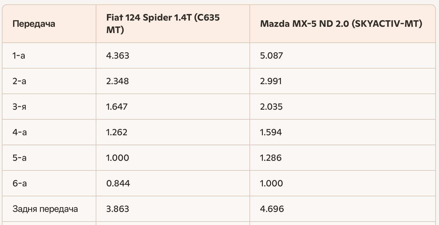

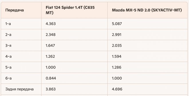

ось два ідентичних авто, якраз з 1.4Т та маздівським 2.0, так під них дійсно зробили дві коробки і момент компенсується передаточними числами

keen 15.07.2025 13:39 пишет:
класний приклад
так не чесно, ми ж про сумний масмаркет

Disnake 15.07.2025 14:48 пишет:
класний приклад
Сумний мас маркет на те і сумний, що цікавих авто і двигунів на ньому мало ;(
класний приклад
це єдине, що я зміг пригадати в контексті 1.4т та 2.0 де все інше більш-менш схоже. А взагалі сумному мас-маркету 1.4т дійсно краще підходить, бо він більш економічний в місті та потужність швидше розкриває, і на оці всі наші лінійності, характер та прогнозованість йому плювати що власне ми і спостерігаємо, бо скоро і в масмаркеті двз будуть авто як у стелантіса: технічно однакові, але загорнуті у різні маркетингові меседжи

Ще ж головна передача
Не завалялося там десь інфи про передаточне число головної передачі?
