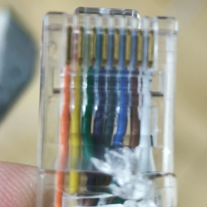

Згнив конектор. Обрізав кольори стандартні хіковські але щось не альо. В мережі знайшов декілька схем. Але ір камера не отримує. Камера робоча точно бо зачистив окислення і на пару хвилин картинка з'явилася, але там пару контактів згнили сильно.
І тепер питання як її запустити

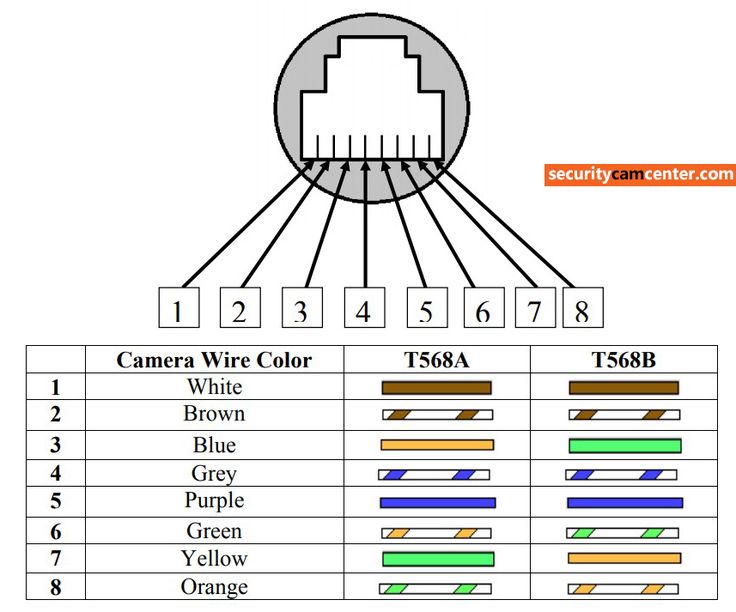

1 варіант що знайшов
2cd2t43g0-i8Згнив конектор. Обрізав кольори стандартні хіковські але щось не альо

І 2й варіант
І 2й варіант

При обох через поє свіч живлення подається але ір не отримує
При такому мак роутер бачить але на цьому все
При обох через поє свіч живлення подається але ір не отримуєПри такому мак роутер бачить але на цьому все

Знайшов ще один з протоколів А. Але стремно щоб не спалити ...хоча думаю в цьому і проблем

А огрызок остался? Прозвони те провода что звонятся , запиши цвета, и тогда будет легче вычислить недостающие.

Реально зтупив тоді. 9та вечора мозги вже не варили. Замість прозвонити(і мав мульт) почав роз'єм розрізати (він запаяний у пластику) і відповідно кольорова ізоляція позлітала

Ну тогда только запитать отдельно и уже с сетью экспериментировать. Это чтобы внутрь корпуса не лезть.

SARS 24.06.2025 12:38 пишет:
A(8, 4) = 8! / 4! = 8 * 7 * 6 * 5 = 1680.
Сообщения: 3106
С нами с 26.07.2008
Re: Камера хік. Розпиновка? [Re: VITASS]
      24 июня 2025 в 14:21 Гілками
VITASS 24.06.2025 13:18 пишет:
Ну для начала хотя бы две пары вычислить, а вдруг камера и такой стандарт POE держит. А вообще может повезти уже на первых итерациях. Вот недавно из чисто спортивного интереса стал брутфорсить найденный на улице навесной замок, так из пары десятков имеющихся финских ключей один даже подошел
