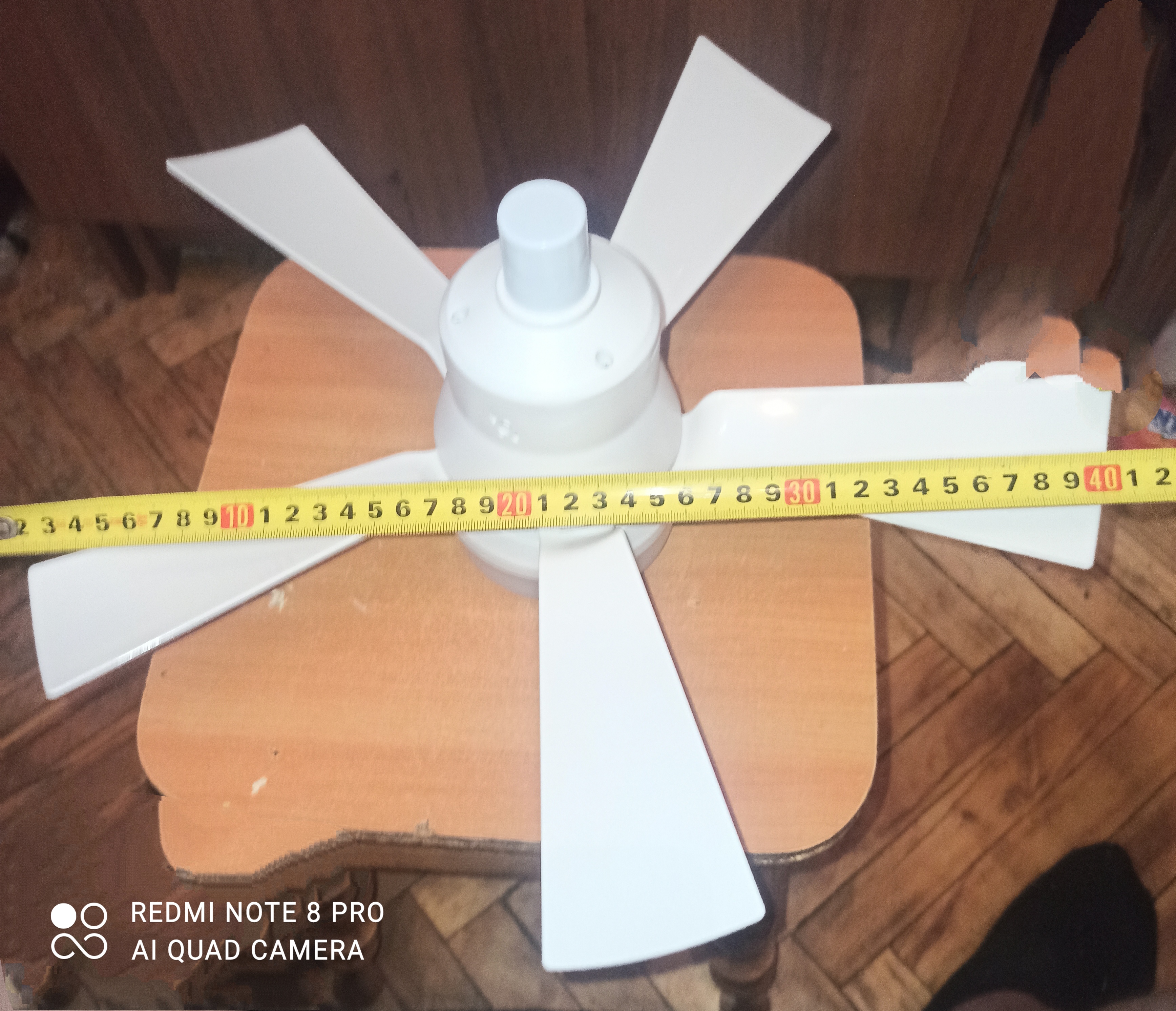

Прислали люстру с ИК пультом. Она на него вообще не реагирует.
Разобрал люстру там датчика ИК вообще нет.
Как определить какой нужен? Радио, вайфай, блютуз...?

пульт такой?
https://poof.in.ua/content/images/17/663x630l80mc0/20615924481835.webp
RF 2.4GHz

все, що я бачу - що люстра біла та її діаметр близько 40 см. Спробуйте пошукати білий пульт

формулювання - вогінь
За допомогою REDME NOTE 8 PRO AI QUAD CAMERA можна:
- перевірити чи працює комплектний ІЧ пульт
- скористатись пошуком по фото у гуглі\алі
- сфотографувати\запостити сюди нутрощі там де "датчика немає"(судячи з усього, він\чи місце під нього(якщо він ІЧ) має бути під розсіювачем, по центру\або кілька по периметру. Або (зазвичай) витравлена на платі антена bluetooth\wifi, відповідні радіомодулі)

По секрету - инфракраснЫй пульт не может управлять Радио, вайфай, блютуз.
Самое простое и безболезненное - посмотреть на датчик. Если там есть цифры типа 2.4 - это не инфракрасный. Если инфракрасный, то тогда на любом смартфоне включи режим фото, направь камеру на пульт и нажимай кнопки. Если пульт рабочий, то ты увидишь как загорается передатчик. Если нет - ничего не будет. Можешь проверить на любом пульте типа от телевизора и т.д.

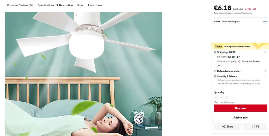

Лопасті інші. Скоріше такий: https://heavymaster.com.ua/ua/p2298634906-podvesnoj-ventilyator-belyj.html

Re: Нужна помощь электронщика [Re: AlexAudiCoupe]
      28 июня 2025 в 14:48 Гілками Прикріплені файли (0 завантажити)
AlexAudiCoupe 28.06.2025 14:10 пишет:
Схоже. Ціна на алі /3 (~12Є) зараз ~7Є
Змінено Vladimir_Y (15:10 28/06/2025)
Сообщения: 1256
С нами с 24.10.2003
Re: Нужна помощь электронщика [Re: Vladimir_Y]
      28 июня 2025 в 15:19 Гілками
Пишуть у відгуках, наче ІЧ
"Классная штука! Мне очень нравится и как лампа и как вентилятор, охлаждает хорошо и светит тоже. Жаль что можно управлять только через инфракрасный порт, туда б еще Bluetooth и Wi-Fi, цены б ему не было."

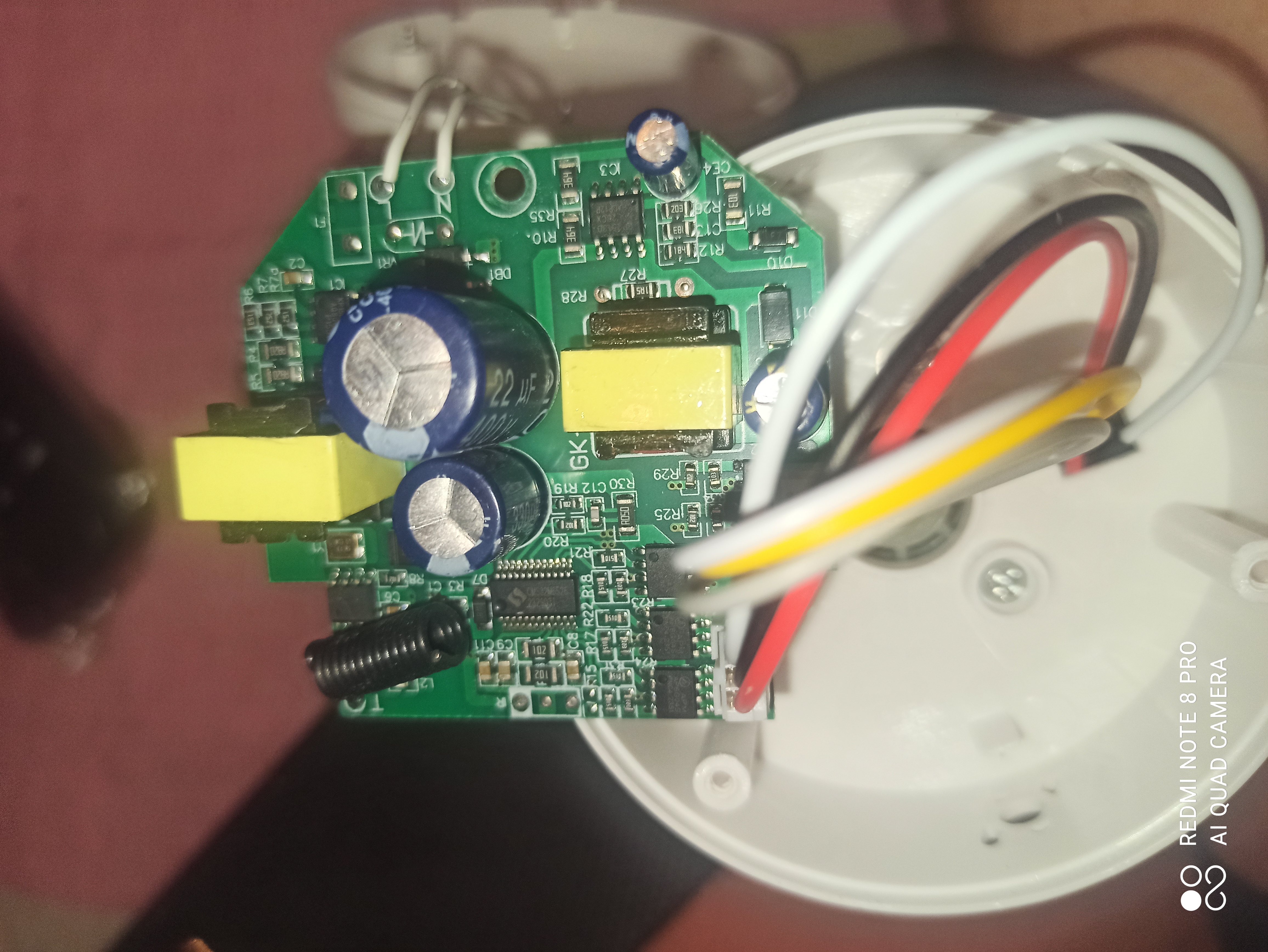

Re: Нужна помощь электронщика [Re: gvs69]
      30 июня 2025 в 00:29 Гілками Прикріплені файли (0 завантажити)
Вот фото. Незнаю как в основное их добавить.

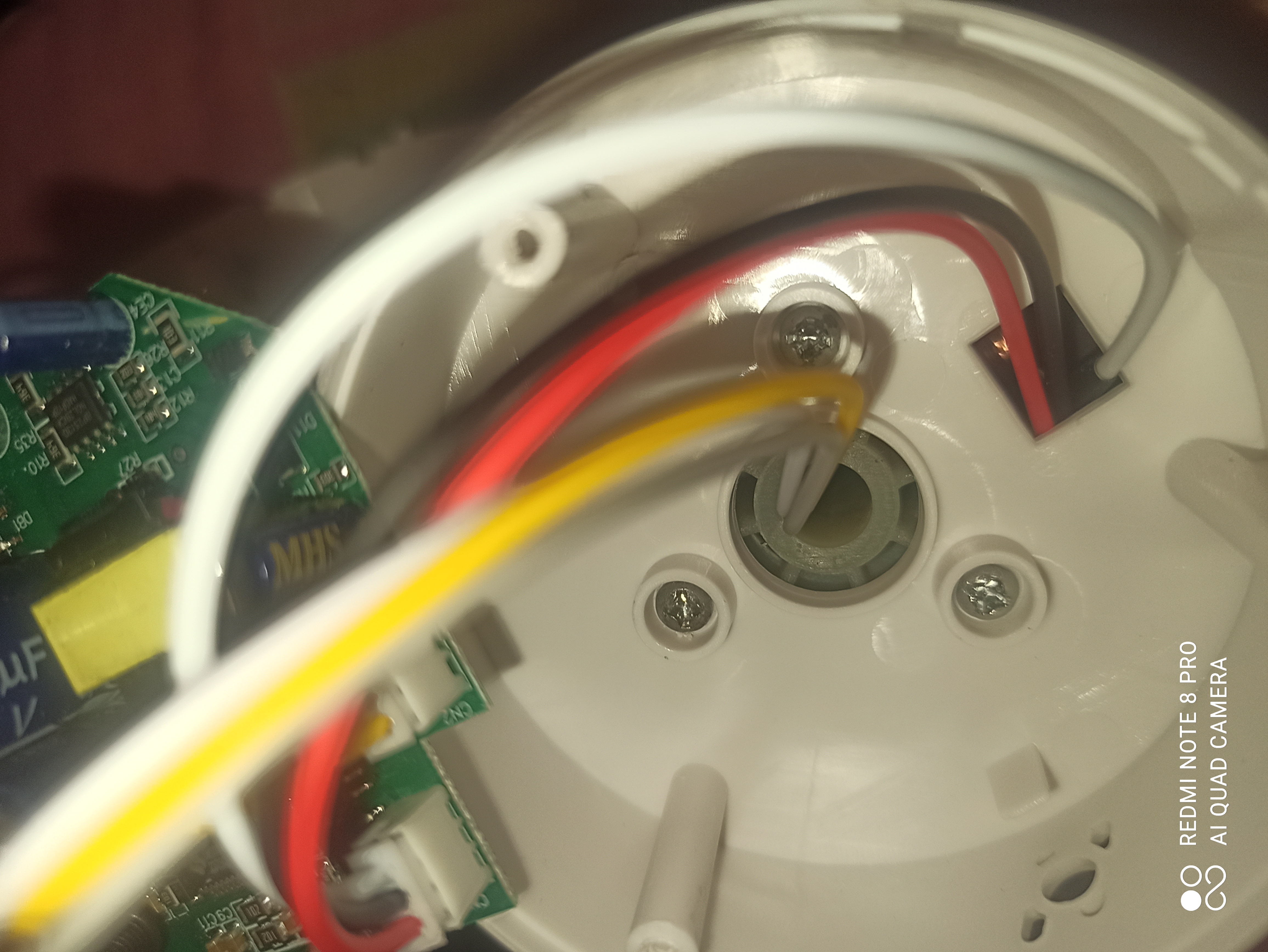

      30 июня 2025 в 00:31 Гілками Прикріплені файли (0 завантажити)
Фото
Фото

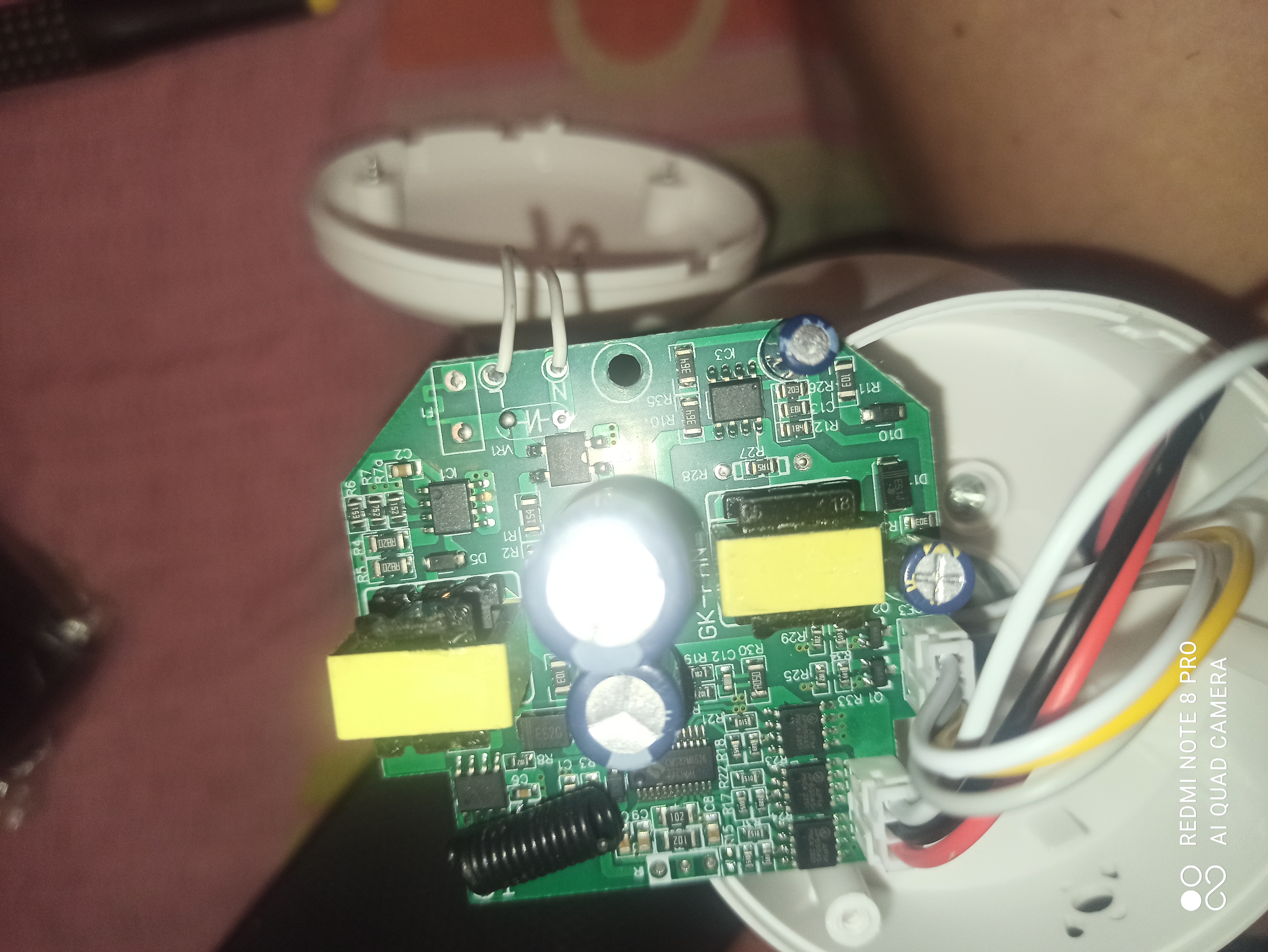

      30 июня 2025 в 00:34 Гілками Прикріплені файли (0 завантажити)
Ещё фото
Ещё фото

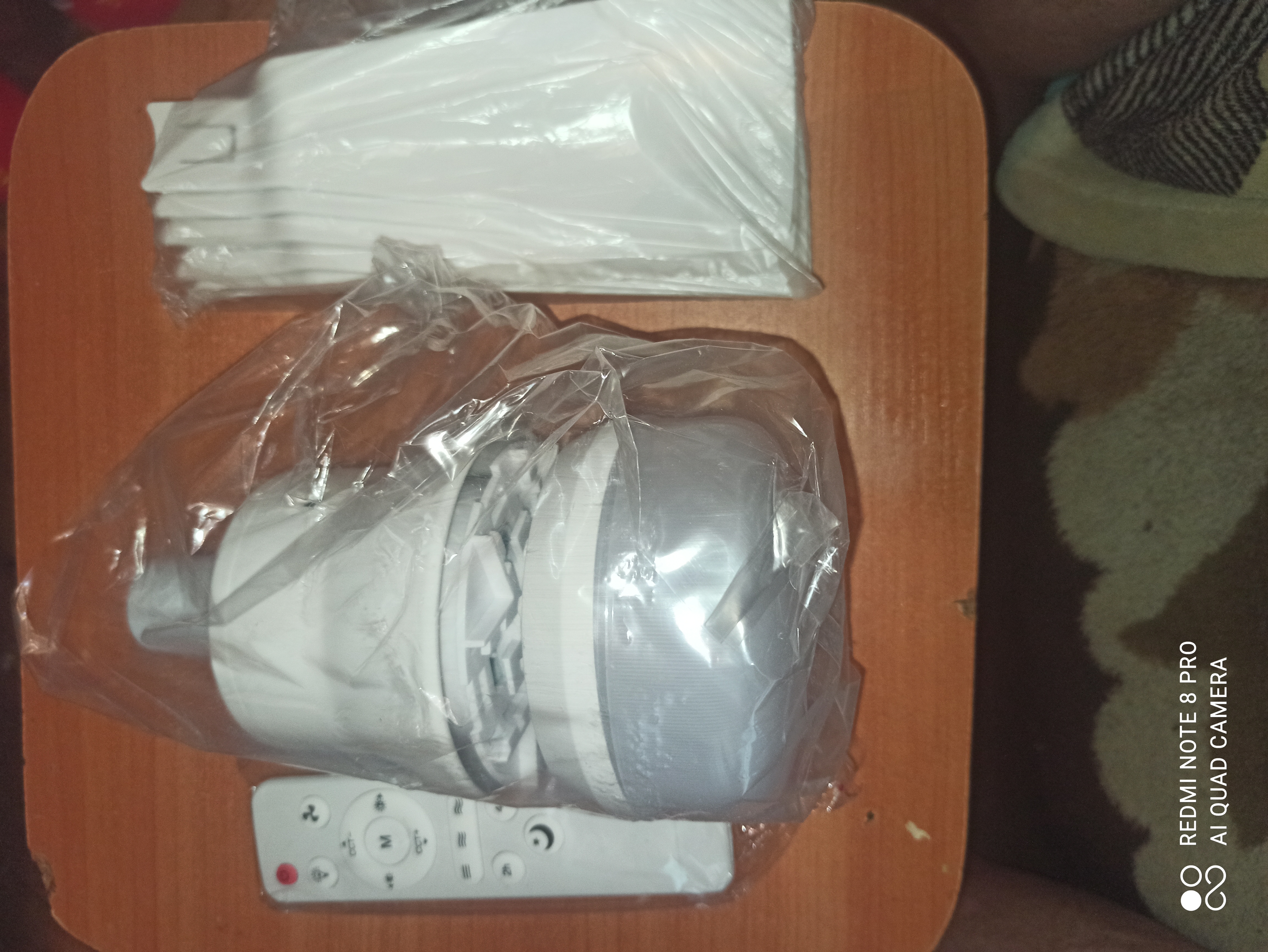

      30 июня 2025 в 00:35 Гілками Прикріплені файли (0 завантажити)
Пульт
Пульт

      30 июня 2025 в 05:54 Гілками
gvs69 30.06.2025 00:29 пишет:
враховуючи форму антену на платі, то скоріш за все пульт на 433мГц.
Я б сказав: або повернути туди, де куплено, або в мусорку.

Сообщения: 1256
С нами с 24.10.2003
Re: Нужна помощь электронщика [Re: Сапожник]
      30 июня 2025 в 09:13 Гілками Прикріплені файли (0 завантажити)
Сапожник 30.06.2025 05:54 пишет:
Так, схоже на 433мГц.
Але, у таких конструктивах ІЧ приймач зазвичай ставлять знизу, на платі з світлодіодами. Її фото ми поки так і не побачили.
