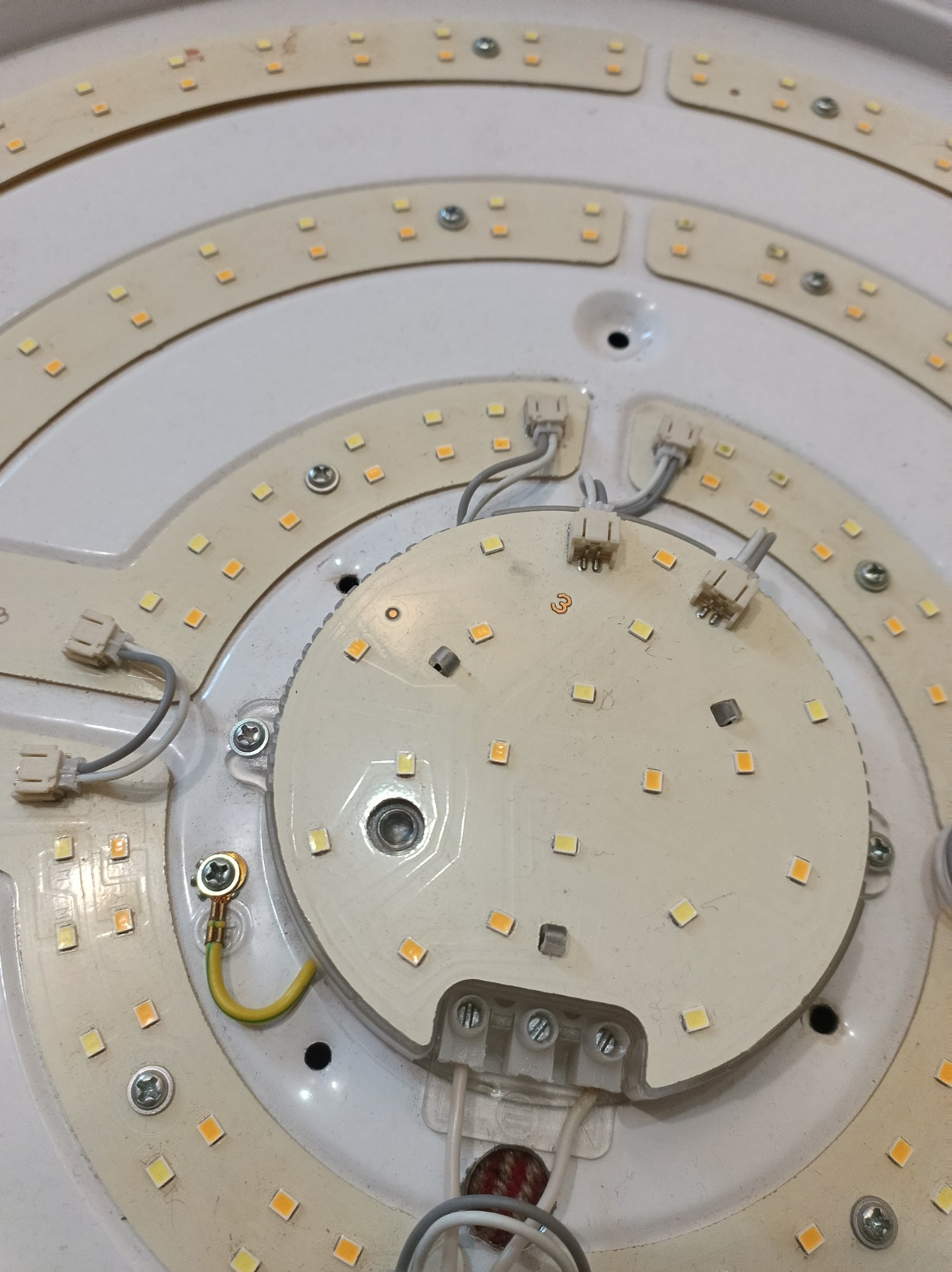

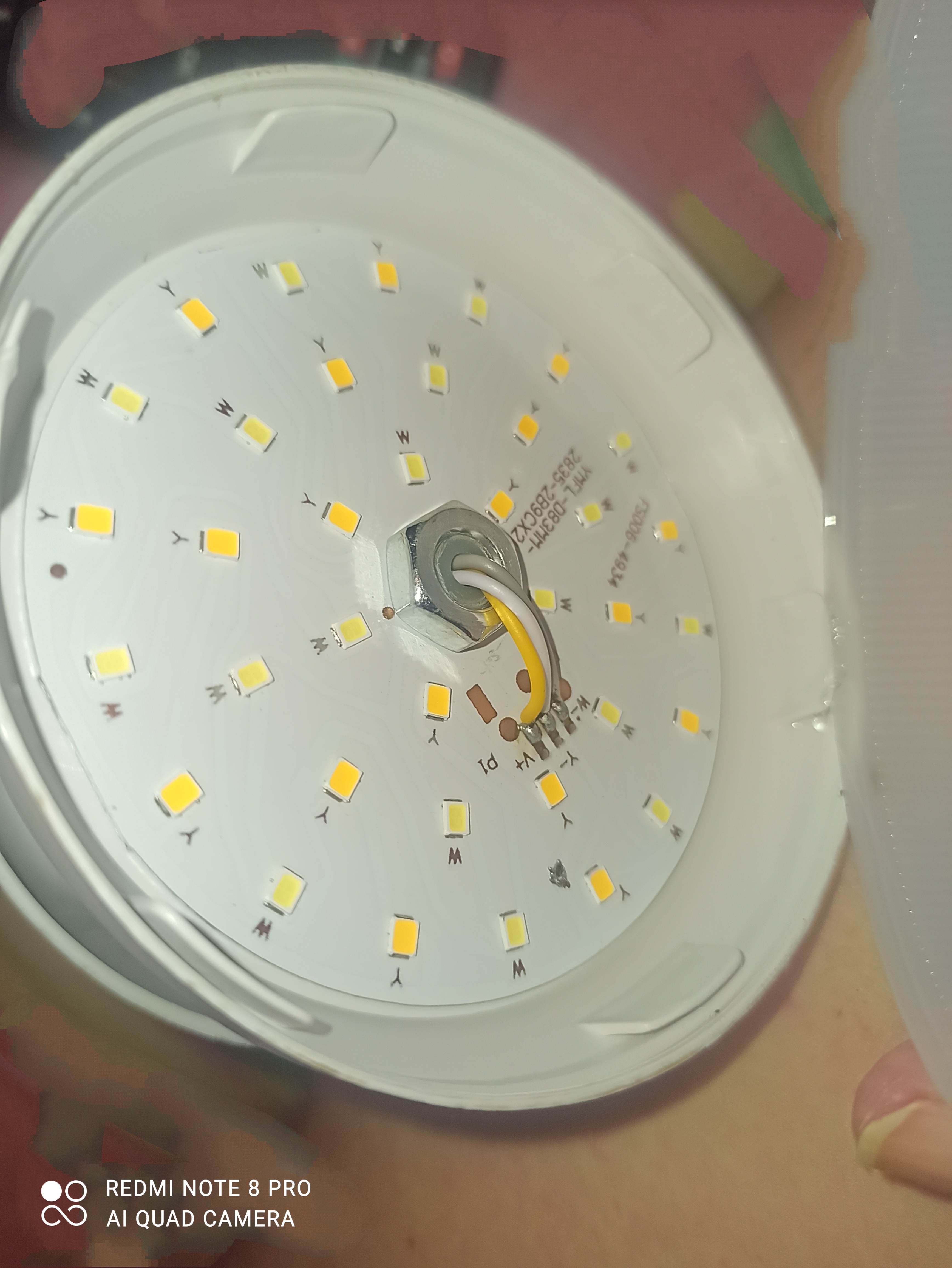

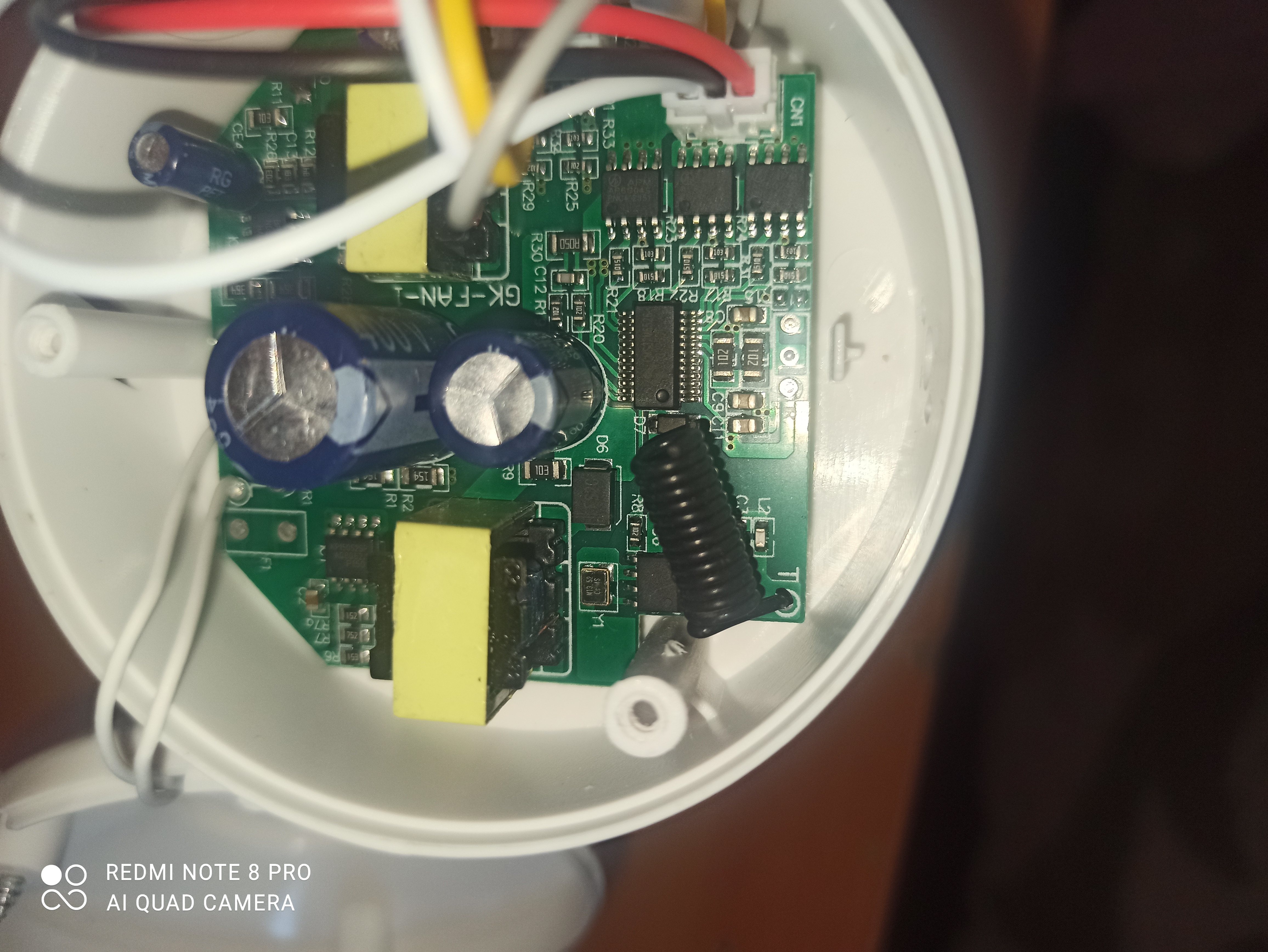

Djohny 30.06.2025 08:41 пишет:
Сапожник 30.06.2025 05:54 пишет:
gvs69 30.06.2025 00:29 пишет:
Вот фото. Незнаю как в основное их добавить.
враховуючи форму антену на платі, то скоріш за все пульт на 433мГц.
Я б сказав: або повернути туди, де куплено, або в мусорку.
+1
+2

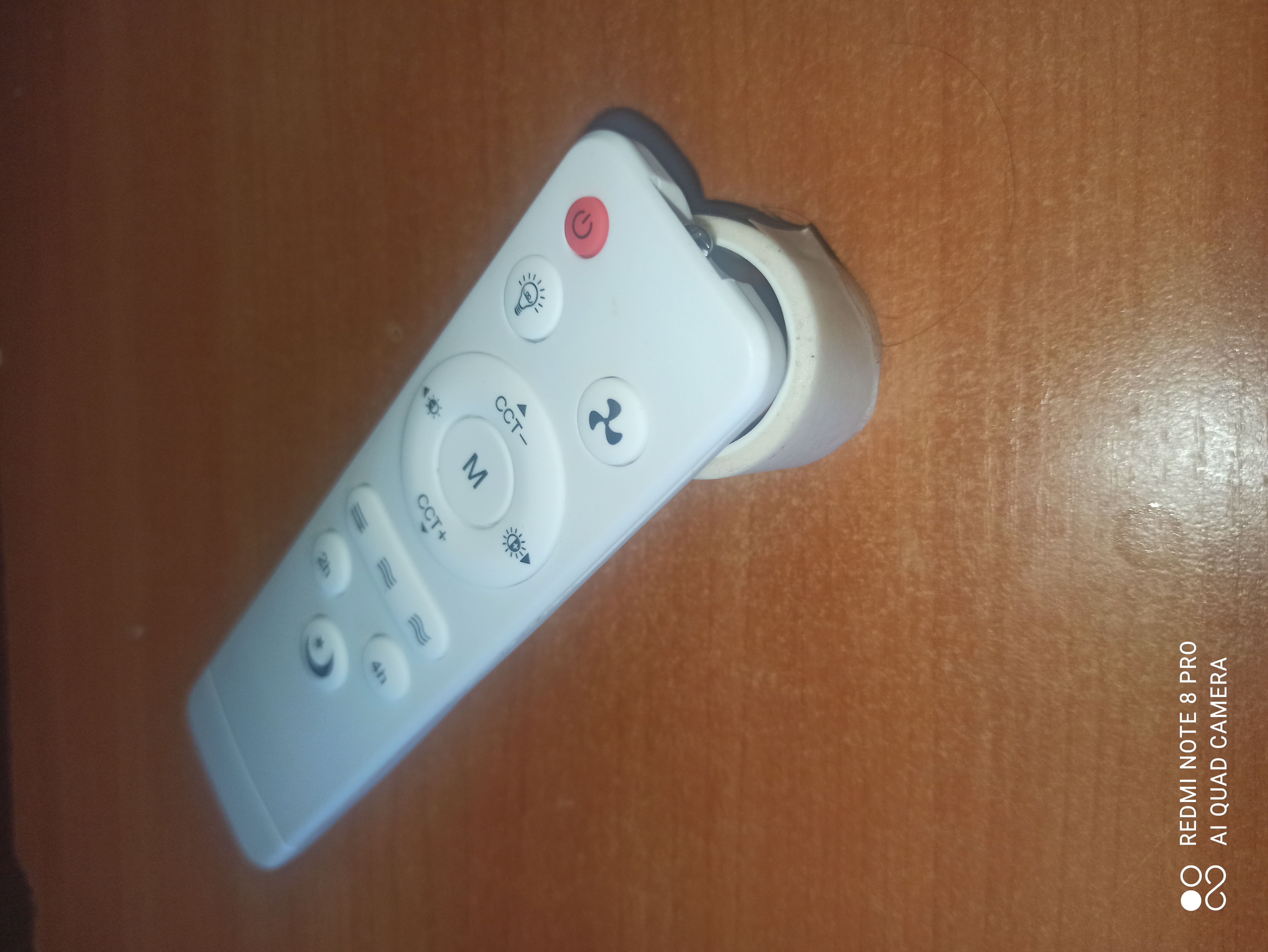

gvs69 30.06.2025 00:15 пишет:
Я вроде четко написал! Пульт ИК. С помощью телефона проверял. Работает.
Люстру разобрал - на ней датчика ИК нет в принципе!
Что я не понятно написал?
Как определить какой нужен пульт?
Автоуа в своем репертуаре с тупыми советами.
Я ж тоже вроде четко написал. Про "Пульт ИК. С помощью телефона проверял. Работает." - извини, вангователь в отпуске. Как я мог догадаться если ты не написал??
Как определить какой нужен пульт по фото? Прелестно. С учетом того что родной пульт нельзя было показать?
Тут не советы тупые, а тупой вопрос.
Если ты хочешь услышать хороший совет - вот он. "Обратись к продавцу". ВСЕ!

      30 июня 2025 в 15:21 Гілками Прикріплені файли (0 завантажити)

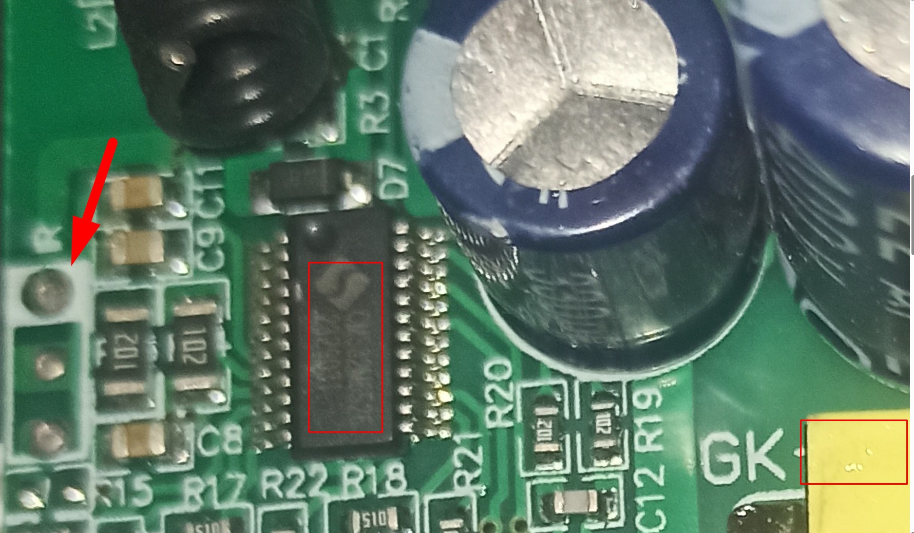

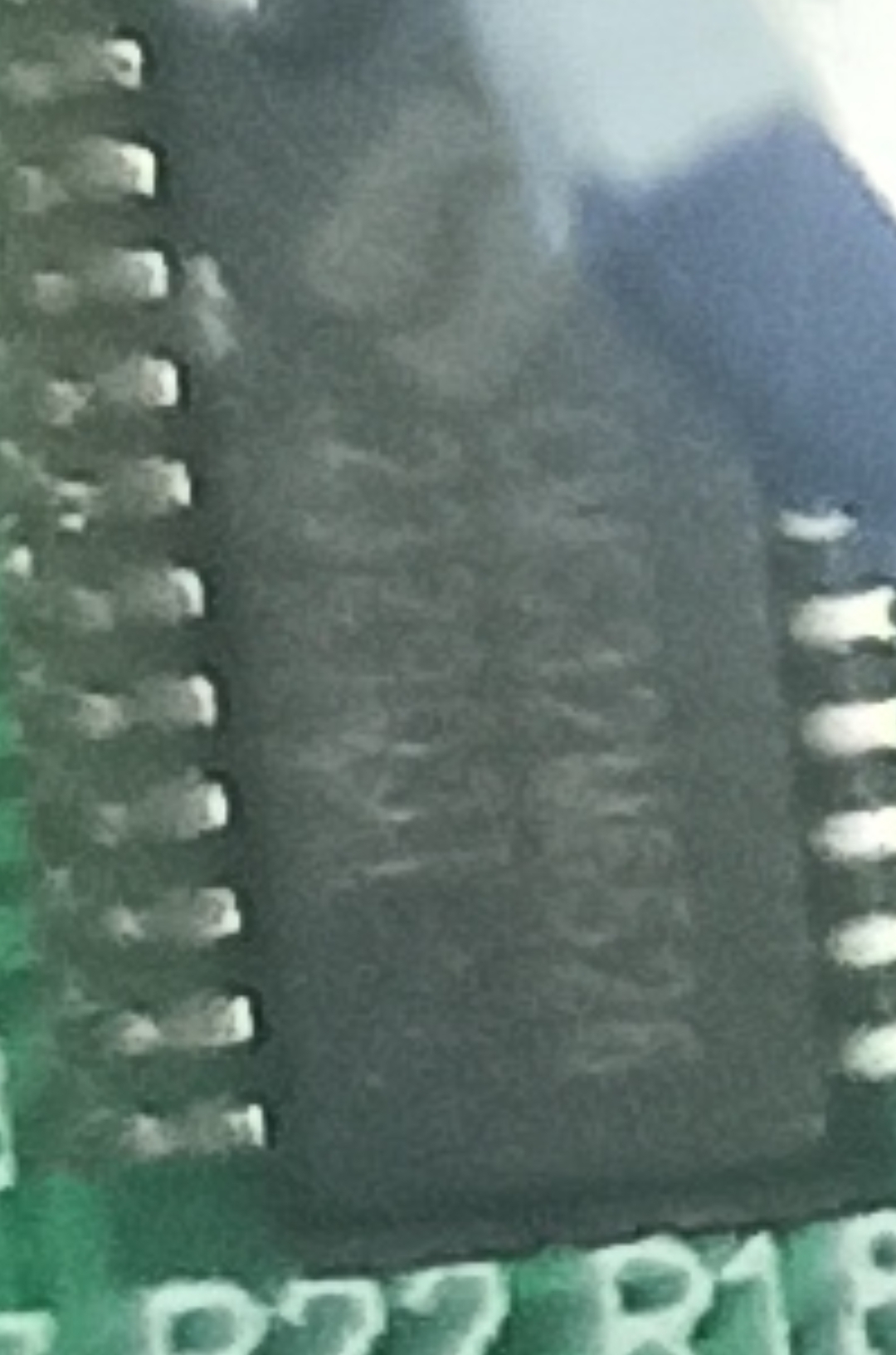

Все що писав ТС про ІК повна хрінь.
Подивіться на вказане стрілкою - хто сліпий, то є ІК інтерфейс. Ну як є, мав-би бути.
Ну і просто зі спортивного інтересу цікаво що написано де я обвів прямокутниками.
Все що писав ТС про ІК повна хрінь.Подивіться на вказане стрілкою - хто сліпий, то є ІК інтерфейс

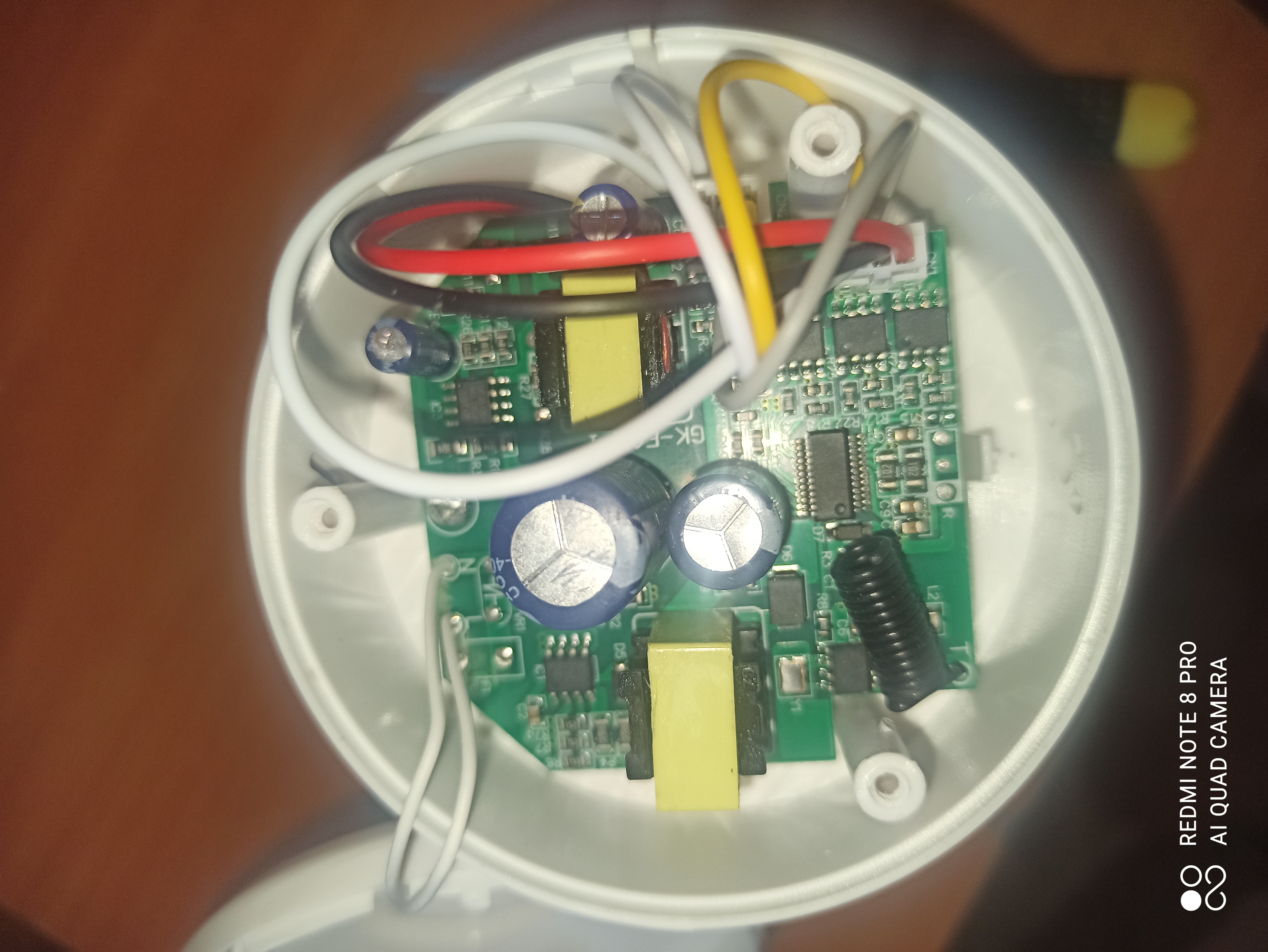

China Design Water Pump Control PCBA Board Base Solution on CMS32M6526
Ну стандартная хня для управления оборотами с разными входами. НО у ТС ИК нет. Там просто нет приемника априори, от слова вообще. Хотя на плате оно разведено и работать по идее может.

kkk_GAZ240 30.06.2025 17:43 пишет:
вірогідно керує швидкістью двигуна вентилятора
НО у ТС ИК нет.
як побачимо нижню плату де led`и - може бути і так

Vladimir_Y 01.07.2025 17:29 пишет:
НО у ТС ИК нет.
Подивись уважно - навіть якщо ик діод і буде , то на вході ік плати нічого нема...
На леди та двигун є роз'єми та дроти. А от на місці IR - пусто
Це тупо шрот, брак, сміття... Повернути продавану. А якщо намагались з'економити та купили на алі по акції - мої поздоровлення, можна тепер це тільки собі до дупи приліпити і бігати - може пропелер закрутиться.

      2 июля 2025 в 07:51 Гілками Прикріплені файли (0 завантажити)
Вот пульт. Чем это поможет?

gvs69 02.07.2025 07:34 пишет:
Вроде прикреплял
Ні, такого фото не було. Отже - дійсно ІЧ приймача у цьому виробі немає.
Якщо продаван з алі він по диспуту або повертає гроші або надсилає радіо пульт на 433МГч на який ймовірно тут є приймач. Або намагатись самому додати той ІЧ, що враховуючи вартість цього девайсу - чисте мистецтво кохання.
