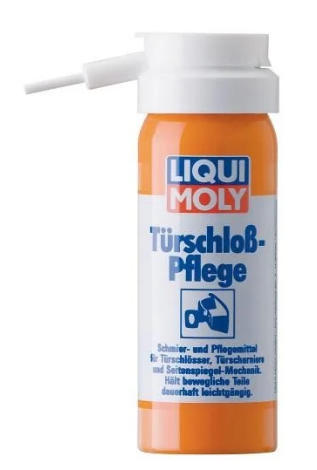

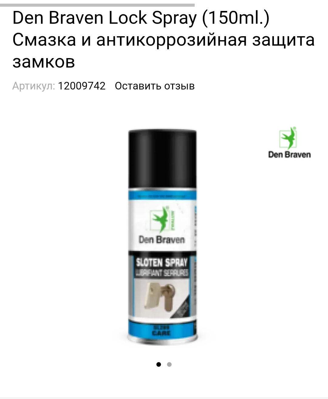

Я брав таку,питань нема до неї

Re: смазка для личинки замка Рио - какая? [Re: maksym]
      2 июля 2025 в 13:28 Гілками Прикріплені файли (0 завантажити)
maksym 02.07.2025 12:55 пишет:
Дома в мене лежить шприц з моторним маслом. Голкою зручно додавати масло в лічинки замків та і всякі незручні місця.
Моторне масло годиться щоб промити замок, але не щоб змащувати його (свіже - має гарні миючі властивості).
Для замків є спеціальні густі (в'язкі) мастила - навіть в спреях, спеціально для замків. Варіант зі спреєм - самий зручний, бо тиск природньо забиває речовину далеко у отвір замка.
Секретна технологія змащення замка виглядає так (власне, подібно до будь-якого іншого змащення):
1) по-можливості - вимити/прибрати старе мастило та бруд (використовуючи у т.ч. той же ключ, миючі засоби типу WD-40, нове мастило, чи т.п.).
2) змастити відповідною густою речовиною.
Для конструкцій, що неможлива гарно промити перед змащенням (типовий нерозбірний замок) - просто пшикнути відповідне мастило (нижче), та кілька разів рідним ключем прибрати звідти надлишковий бруд, який полізе. Після процедури - варто витерти начисто і сам ключ, щоб не бруднити ним все навколо.
Тобто,процедура перетворюється на наступну:
1) пшикнути спрей.
2) потиркати туди ключем, витираючи його від бруду щоразу.
3) ймовірно, повторити процедуру з п. 1 до досягнення потрібного ефекту (типово - досить повторити ще раз).
Я скрізь (вхідні двері, замок авто) використовую, з успіхом, отаке: (на фото нижче) - Мастило для циліндрів замків "Turschloss-Pflege", 50 мл, артикул виробника 7623.
Увага: там досить високий тиск в балоні, тож воно потужно пшикає, і частина мастила вилітає назад та в усі боки, у т.ч. в очі. Тому при використанні варто одягати захисні очки, та не робити це у гарному чистому одязі. Варто, хоча б закривати очі, або відходити максимально вбік.

+1 Супер мастило!
Також пару років назад почав конкретно клинити замок запалювання, десь 5 разів продув і забув про проблему. Ще допоміг від замерзання зимою офігенно
