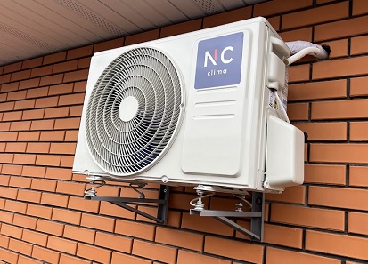

Я навесні брав через форумного камрада кондиціонер також в спальню, також десь 15 м кв. Сонячна сторона. Приватний будинок, стіни - газоблок 40 см + облицювальна цегла. Вікна - хз, якісь двокамерні, наче якесь є енергозбереження.
На той момент думав брати 7-ку, запропонували 9-ку наче такий - NC Clima NCI09EHMIw1eu/NCO09EHMIw1eu.
Я полюбляю спати в тиші, ця модель працює ледве чутно. Можливо є ще тихіші, але цей ну зовсім не гучно працює. Мене повністю влаштував.
Ще зауваження - зовнішній блок може віддавати гулом по стіні. Перерив інтернет, знайшов декілька рішень, бюджетно і сердито виявилось поставити зовнішній блок на пружини - АКПО5. Зовнішнього блоку взагалі не чутно. У вітальні висить 12-шка, де зовнішкій блок просто прикрученей на гумові підкладки. Так от його доволі чутно.
