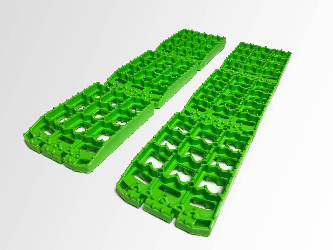

Всім вдячний. Собі замовив пластикові підкладки під колеса.

які саме?

А осьо:

Якщо я вірно зрозумів, 6шт по 22см за 1100грн? І ті 66см щось вирішать на дев'яти метрах? Цікаво буде почитати відгук.

чекаемо відгук як вони в роботі

Ну може стартонути хібащо. Я траками користувався, але вони в мене були для більш єкстремальних умов ( коли грунт дійсно не тримає авто). Та з досвіду навіть 1.2м довжини замало. Ми возили в експедиції по 1.5 метра а хто міг роздобути то 1.7метра.
В кого були гроші - імпортні пластикові. А хто побюджетніші - полоси з яких польові аеродроми зьирають. В деяких регіонах з них місцеві паркани робили - такі собі листи металу в круглих отворах.
Ото дійсно виручали - навіть невелику канаву можна переїхати по них.

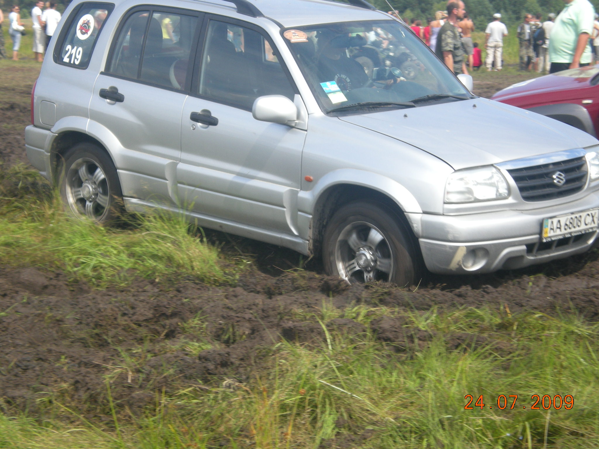

Якщо знайду то викладу фото з офроадфесту. Я там на серійній сузуке на Шосейній резині ( данлоп спортмакс) проїхав в обидва боки калюжу атракціону "кабанчик". Народ там влітав, багнюка вище даху... Ну то для приколу все, потім витягали шишигою, навіть одну ниву порвали навпіл ( реально мотора з переднім мостом та капотом відірвали
Я тихенько по краю на холостих, на понижайці... навіть підкрилки не замарав
Це я до чого - до того що додаткові приспособи потрібні в екстремальних умовах. До 15ти відсотків автомобіль повинен спарвлятися самостійно.
Звісно вибір шин дуже сильно впливає на проходимість по мокрій траві або піску.
Найгірша на мою думку (з багаторічного досвіду) для трави це малюнок типу хайпавера - продольні кільцеві дорожки. Проте цей малюнок досить непогано веде себе на піску та багнюці. Він не "закопується".
Інший популярний малюнок з непоганим водовідведенням "йолка" В неї можна сказати навпаки - на траві гарно їде, а тільки чуть смикнув педалькою на піску - все іди копай.
Саме тому свого часу я вибрав для своїх недоприводів тайгер/корморан оллсизон. там є і продольна частина і йолка.
Зараз всі авто повноприводні тому мій вибір всесезонка (вона-ж "єврозима" - це хто як називає) або на Сузуке третій рік стоїть цівільна ( не офроадна) резина класу АТ. Ще на 2-3-4 роки вистачить
А щодо цих мінітраків - хай ТС потім розповість досвід.
Особисто я не раз брав їх в магазині в руки - ну на піску вибратись коли вже закопуєшся може бути, але моя думка особисто вони займають забагато місця та й не відповідають ціні

ось знайшов
туди

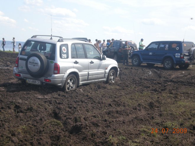

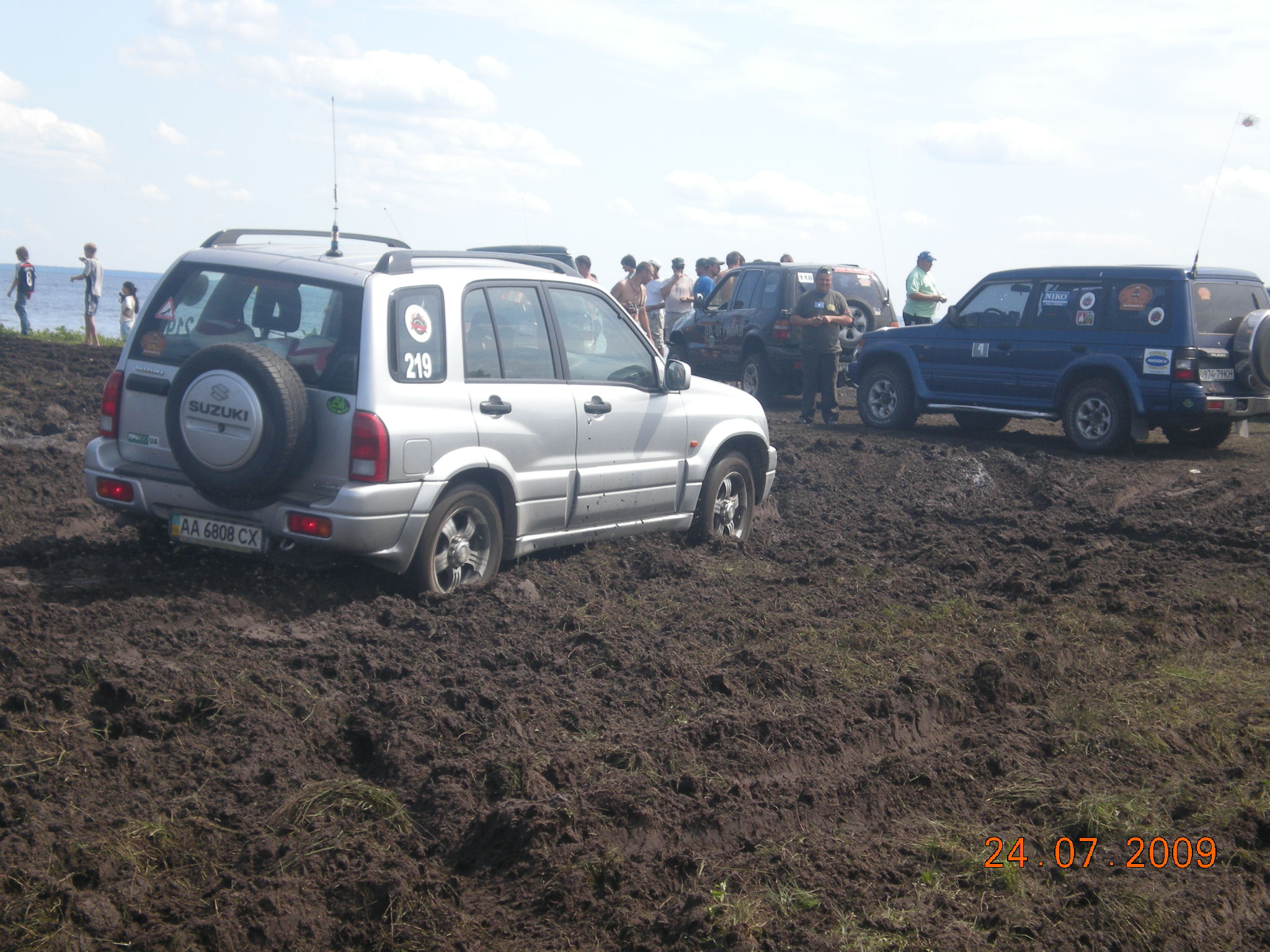

назад ( ну так, да повний привід) Але я потім додам фото теж на повному приводі як сідали

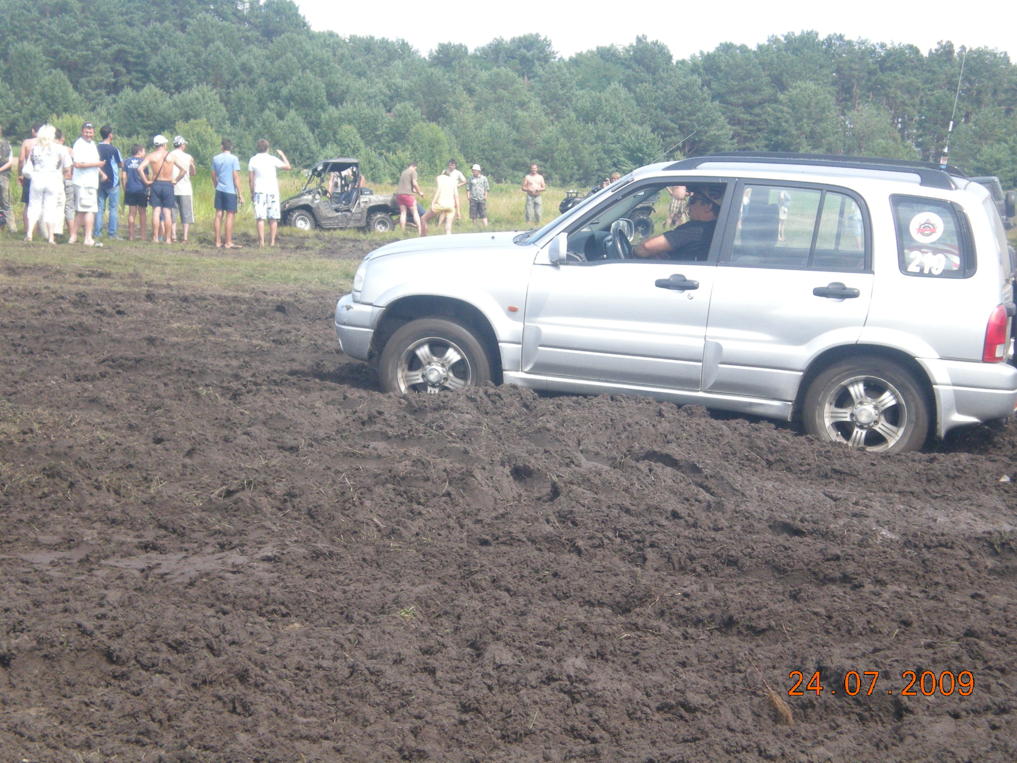

мокра трава
