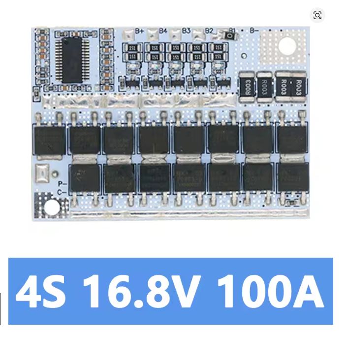

Ось така плата є. Всі відео що я дивився, показують як роблять акуми, які заряджають зовнішнім зарядним пристроєм через конектор

Добрый Эээх 27.08.2025 12:56 пишет:
kkk_GAZ240 27.08.2025 12:48 пишет:
Шукай BMS 3S зазвичай в описах і схема є
Нашо навороти ці?
Щоб не переживати за напругу 9вольт беремо не ліфе, а звичайні 18650 вони по напрузі вище.
Замість трьох д20 на око можна зробити 3s2p.
Контролер беремо мінімальний, типу такого, або навіть такого
Звісно що вбудований блок живлення скоріщ за все треба буде викинути, при прєктуванні під батарейки зазвичай при живленні мережі на контактти батарей напруга не подається. Це небезпечно.
То му треба дивитись, можливо таки якийсь бж/зарядний ще додати.

Сообщения: 12096
С нами с 09.04.2010
Re: Питання по виготовленню акумулятора для магнітоли [Re: kkk_GAZ240]
      28 августа 2025 в 17:10 Гілками
кх-гм...
вони слухають на повній гучності?
зазвичай 0,5-1 Ампер споживає
додай ще 1 Ампер на заряд якщо одночасно
далі калькулятор у руки
(доречі - 11 Вольт замість 12 вистачить для повноцінної роботі і сд й іншого)
а ви продовжуйте з платами на 100 Ампер, то цікаво...
Шкодоволгный Вазотавр *
Сообщения: 22834
С нами с 06.07.2001
Re: Питання по виготовленню акумулятора для магнітоли [Re: kym]
      28 августа 2025 в 18:05 Гілками
kym 28.08.2025 17:10 пишет:
Де на 100?
Подивився на свої панас і акай - 40 і 36 ватт відповідно. То 5ампер саме то.
Випадково ввімкнув більше гучність і отримав запальничку.

1. да
2. да
3. Це плата працює як дбж для компа тільки на 12в
Магнітола постійно жити не буде на акумах. Подивись на схму ввімкнення плат - коли батарея зарядиться, магнітола буде живитися від БЖ.
Зварити 10 хвилин роботи
А саме тому і написано, що БЖ не стабілізований і щось від нього заряджати небезпечно.
Звісно що новий зовнішній - не треба купляти дешман за 50 грн.
