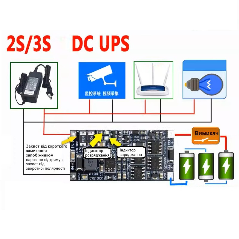

Вище вже обрали плату ДБЖ 12в
Беремо останній згаданий БЖ, ДБЖ, та балансир. Підключаємо все це як показано на малюнку до ДБЖ.
Вважаємо шо балансир стоїть в батареї.
Магнітода завжи працює нібито від батарейного відсіку, але насправді від мережі. Про штатний бж магнітоли забуваємо.
