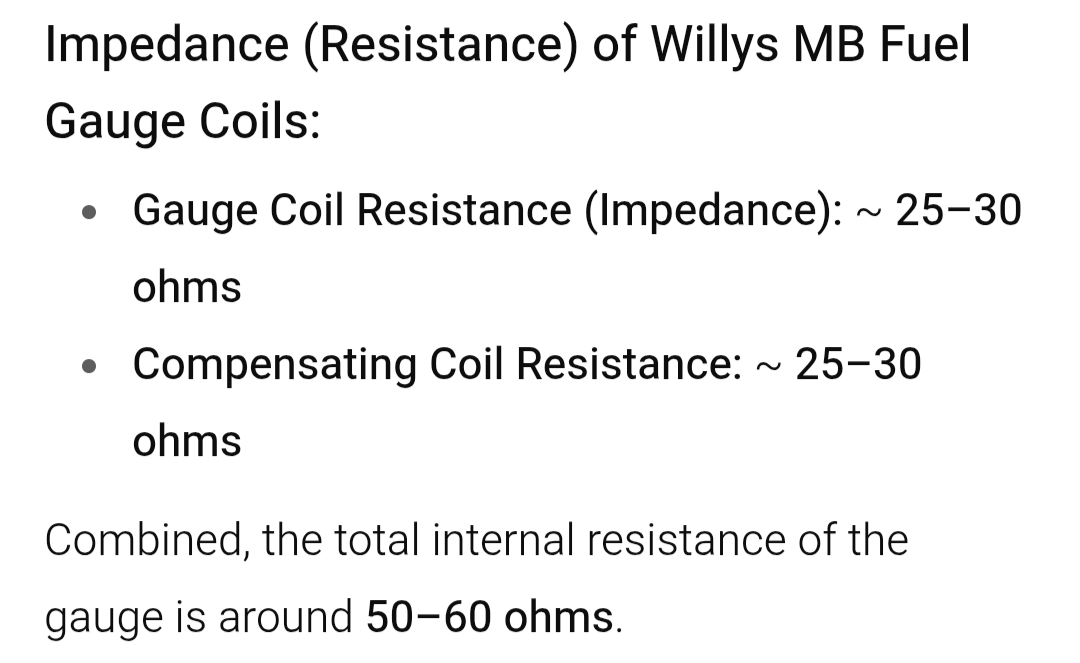

      31 августа 2025 в 10:13 Гілками Прикріплені файли (0 завантажити)
ИИ знает
ИИ знает

Можливо, потрібно поставити два (однакові) резистори - по одному послідовно з кожною котушкою індикатора, у т.ч. на землю, якщо є така можливість.
Якщо планується модифікація - то прилад вже на руках, і опір обмоток вже виміряний?
