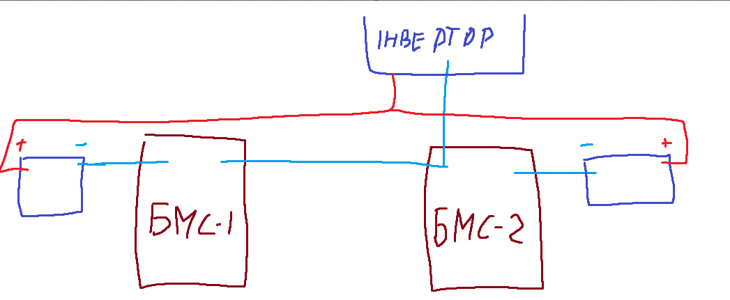

Re: Додатковий аккум до сонячного інвертора [Re: Mutant]
      22 ноября 2025 в 16:05 Гілками Прикріплені файли (0 завантажити)
Нарешті зібрав другий аккумулятор, щоб подвоїти ємність.
Підкажіть чи ок буде такий спосіб об"єднання двох аккумуляторів?
Тобто мінусову клему до інвертора прокручу до мінуса однієї з БМС куди також буде прикручений мінус з іншої БМС.
Нарешті зібрав другий аккумулятор, щоб подвоїти ємність.Підкажіть чи ок буде такий спосіб об"єднання двох аккумуляторів
Змінено Mutant (17:44 22/11/2025)
      22 ноября 2025 в 23:05 Гілками
Гмммм... А який сенс ,або яка відмінність від того як поставити вмс на батарею, як задумано виробником і мінуси з'єднати не на бмс-ке а на інверторі?
З'економити 50 см дроту?
31 год за рулем, Киев
Сообщения: 9667
С нами с 14.12.2005
Re: Додатковий аккум до сонячного інвертора [Re: kkk_GAZ240]
      22 ноября 2025 в 23:28 Гілками
kkk_GAZ240 22.11.2025 23:05 пишет:
В інверторі кабель під"єднується не на клему, а в гніздо з затискачем. Туди тільки один кабель можна вставити.
ssb
Сообщения: 7290
С нами с 25.01.2008
      22 ноября 2025 в 23:35 Гілками
Mutant 22.11.2025 23:28 пишет:
Чимось, напиклад, таким легко звести два кабелі в один. чи два кабелі обтиснути в один накінечник типу такого
