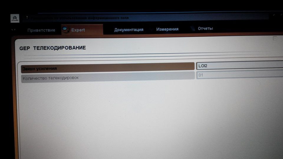

      10 сентября 2025 в 18:47 Гілками Прикріплені файли (0 завантажити)
KpoT 10.09.2025 14:01 пишет:
є впевненість, що по підвісці і рульових тягах/накінечниках все ок?
шини рівномірно зношені?
з приводу формули підсилювача запитав у тих кого знаю по сітро - розводять руками
ну дивіться, їздив на 16х і жодних зауважень не було. Поставив 17ті і почалося. Був на СТО, діагностика нічого поганого не знайшла. Був на розвал-сходженні - теж близько до ідеалу. Був на ШМ - відрехтували диски, але сказали що гума ок.
Стосовно рівня підсилення керма - фото нижче

Re: Перехід з 16" на 17" - як після цього авто? [Re: aviadriver]
      12 сентября 2025 в 16:26 Гілками
окей. які параметри дисків/шин були і стали? виліт близкий до рекомендованого заводом?
зі свого досвіду на c3 picasso
в базі було 205/45/17 на дисках шириною 7j
потім
зимовий сетап - 195/65/15 на дисках 6J
літо - 205/55/16 на дисках 6j і 7j
так от збірка на 15х була легше на ~4кг від 17х і це відчувалось в тому числі і на рулі - він був більш "пустий"
а на 16х була відчутна різниця між 7j(було більш схоже на диски R17) і 6j
