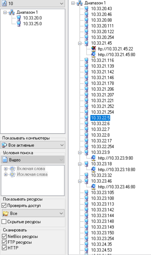

      13 сентября 2025 в 20:46 Гілками Прикріплені файли (0 завантажити)
Krokokot 13.09.2025 20:35 пишет:
в налаштуваннях роутера, можливо в нього є режим роботи, як віфі-кліент по підключенню до провайдера і цей режим зараз активований
вже провіряв
для перевірки вимкнув дуал ван - не допомогло
вже провіряв  для перевірки вимкнув дуал ван - не допомогло

      19 сентября 2025 в 09:56 Гілками Прикріплені файли (0 завантажити)
вернул назад отпахавшую 2+ года RV320-K9 V01
настройки не менялись и ...
мои сети 192.168.
вернул назад отпахавшую 2+ года	RV320-K9 V01	настройки не менялись и .мои сети 192
