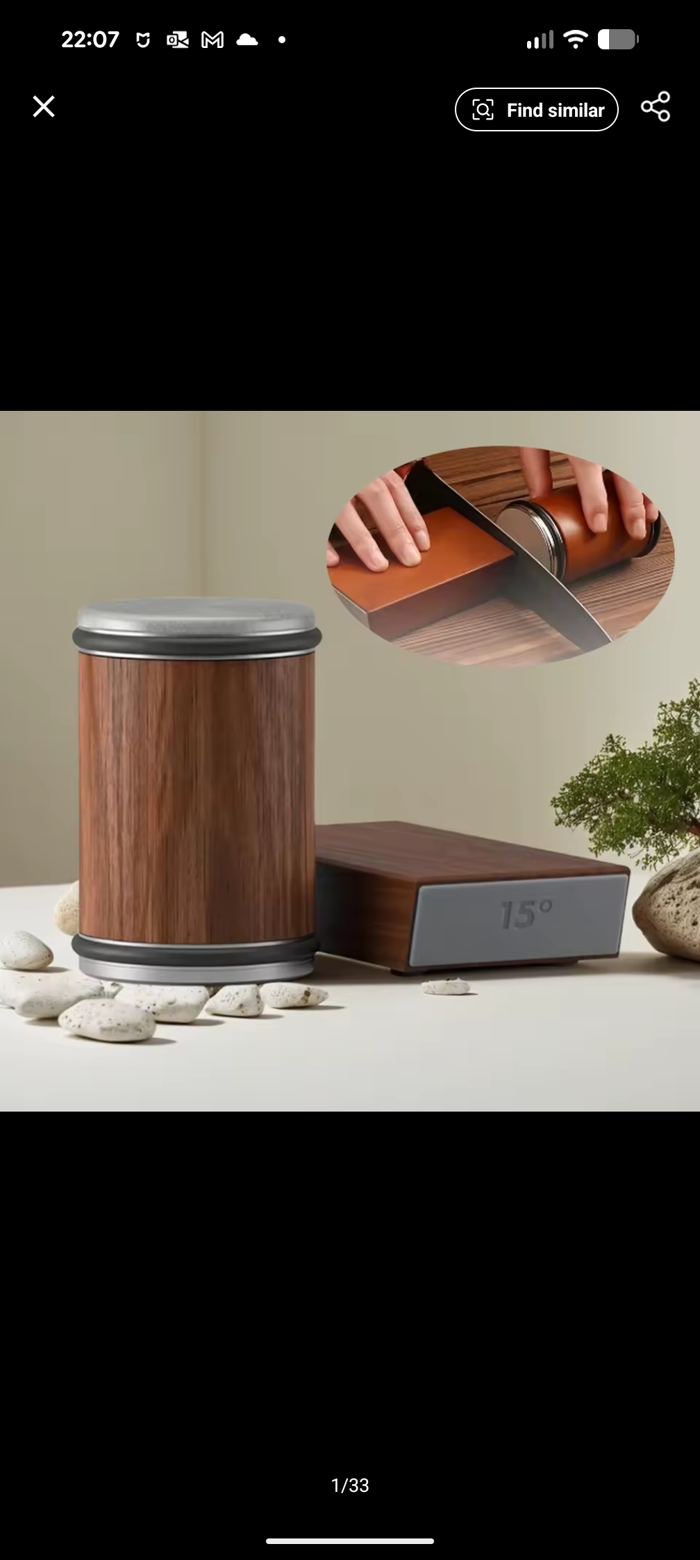

Хтось користувався такою заточкою з Аліка? Наскільки вона юзабельна? Цікавить просто заточка кухонних ножів
Хтось користувався такою заточкою з Аліка. Наскільки вона юзабельна

Якусь схожу заточку колись купляв з Алі, не знаю правда куди вона ділась ( бо ефективності не побачив).
Дійшов до того що кухонні ножі точу на електричному наждаку з кругом.

Пробовал такой точить.
Неудобно как то, плюс есть шанс рукой по лезвию пройтись.
Ножи с узким лезвием тоже неудобно точить.
Хорошая штука, если нужно просто подправить, опять таки, если до этого он заточен именно с таким углом.

      18 сентября 2025 в 11:55 Гілками Прикріплені файли (0 завантажити)
Mutant 17.09.2025 22:11 пишет:
Фигня полная, оно ж держится магнитом, постоянно гуляет, беспонтовая хрень. Разве что немного поправить кромку, как писали уже, но с этим мусат намного быстрее справляется.
Пробовал разные штуки, самое лучшее - это такая конструкция и ее производные, с зажимом и набором брусков.

Re: Заточка для ножів [Re: GreenMile]
      18 сентября 2025 в 12:18 Гілками
GreenMile 18.09.2025 11:55 пишет:
але там швидко не наточиш, треба сетапити в мене є така точилка, шикарно заточує, але кожен раз себе примушую, бо треба збирати, потім розбирати та складати в кейс. ТОму збираю кілька ножів, і вже тоді починаю.

Re: Заточка для ножів [Re: keen]
      18 сентября 2025 в 12:55 Гілками
keen 18.09.2025 12:18 пишет:
Аналогично, при обычном юзе ножи просто правлю на мусате, когда уже мусат не помогает, тогда достается точидло. Правда десяток ножей подряд заточить тоже то еще удовольствие

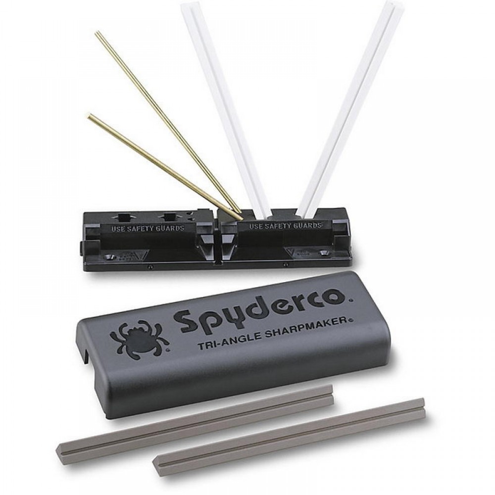

Re: Заточка для ножів [Re: vvvolf]
      23 сентября 2025 в 19:58 Гілками Прикріплені файли (0 завантажити)
Не те, що "бо погана", а просто вічно чекаю моменту типу - от всі заберуться з хати на день, буду сам, не буде інших справ. Як сяду, як повитягаю маркери, бруски ітд і як заточу!!!!
Але сука ніяк той момент не приходить)))
Безусловно точилка со струбциной самый шикарный вариант. Раньше такого типа была только Lansky, сейчас уже понаделывали разные производители. Однако развертывание этой системы действительно не быстрое и всем лениво.
Я лично в свое время прикупил Spyderco Triangle Sharpmaker и эксплуатирую его уже лет 10 так точно. Вполне успешно. Его перфекционисты критикуют за то, что бруски с годами начинают чуть люфтить, чуть изнашиваются....но это в обычной заточной жизни абсолютно фиолетово. Проверено лично.
Самый большой плюс, что девайс лежит на кухне под рукой в маленькой коробочке и приводится в рабочее положение секунд за 20-30 То бишь, это практически мусат по оперативности. Но спайдерко позволяет делать практически идеальную РК, делать линзовую заточку, заточку серейторов, заточку типа "на плоском бруске" и заодно другой бытовухи типа ножниц, крючков и т.п.
Не рекламирую, но этот вариант имеет массу своих достоинств.
Ссылка: https://rozetka.com.ua/ua/spyderco_870509/p134240/

Re: Заточка для ножів [Re: alex_b]
      23 сентября 2025 в 22:15 Гілками
alex_b 23.09.2025 19:58 пишет:
Тільки штатні керамічні камені? Чи докупляли ще алмазні?
      24 сентября 2025 в 07:16 Гілками
Работаю со штатными. Сразу после покупки была мысль про алмаз из-за парочки небольших заминов РК. А потом замины ушли после нескольких заточек и мысли про алмазные (за немелкие деньги) затухли. Как-то так.
