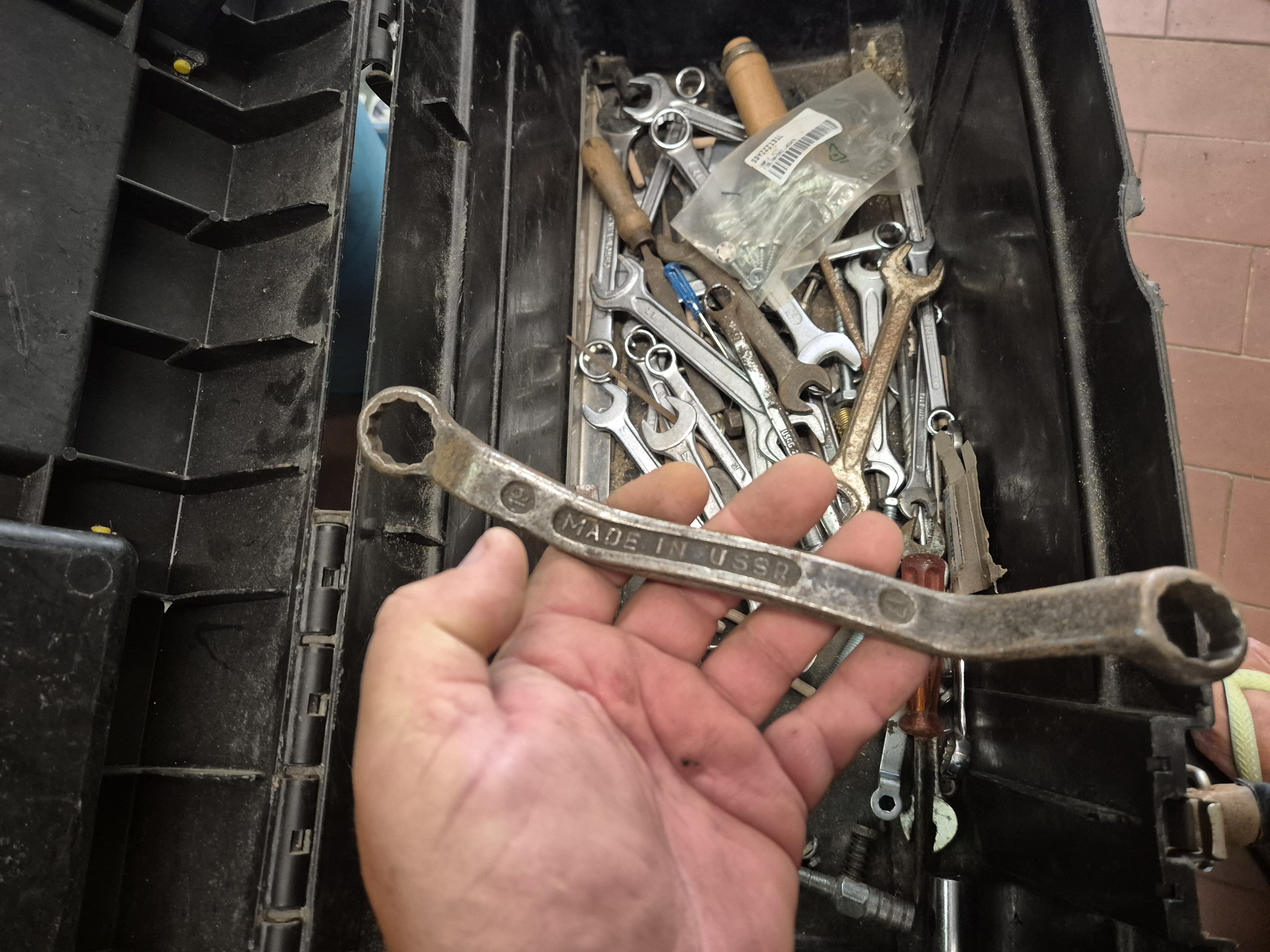

      23 сентября 2025 в 08:41 Гілками Прикріплені файли (0 завантажити)
Александер 1 23.09.2025 08:15 пишет:
На ОЛХ є багато радянських.Тільки треба уточнювати,щоб не китай був.Точити є сенс самому.Не знаю,хто скільки візьме за заточку,але свердло 4мм радянське повинно коштувати десь по 15-20 грн.за штуку.
П.С.Який матеріал свердлити потрібно?
А відколи радянське, це покажчик якості?
А відколи радянське, це покажчик якості.

peredviznik 23.09.2025 08:41 пишет:
Відтоді,як китай з'явився.А здуру можна і ... зламати.
