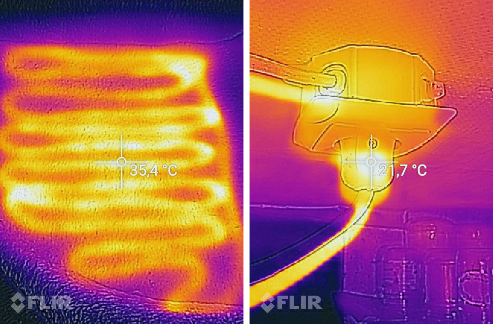

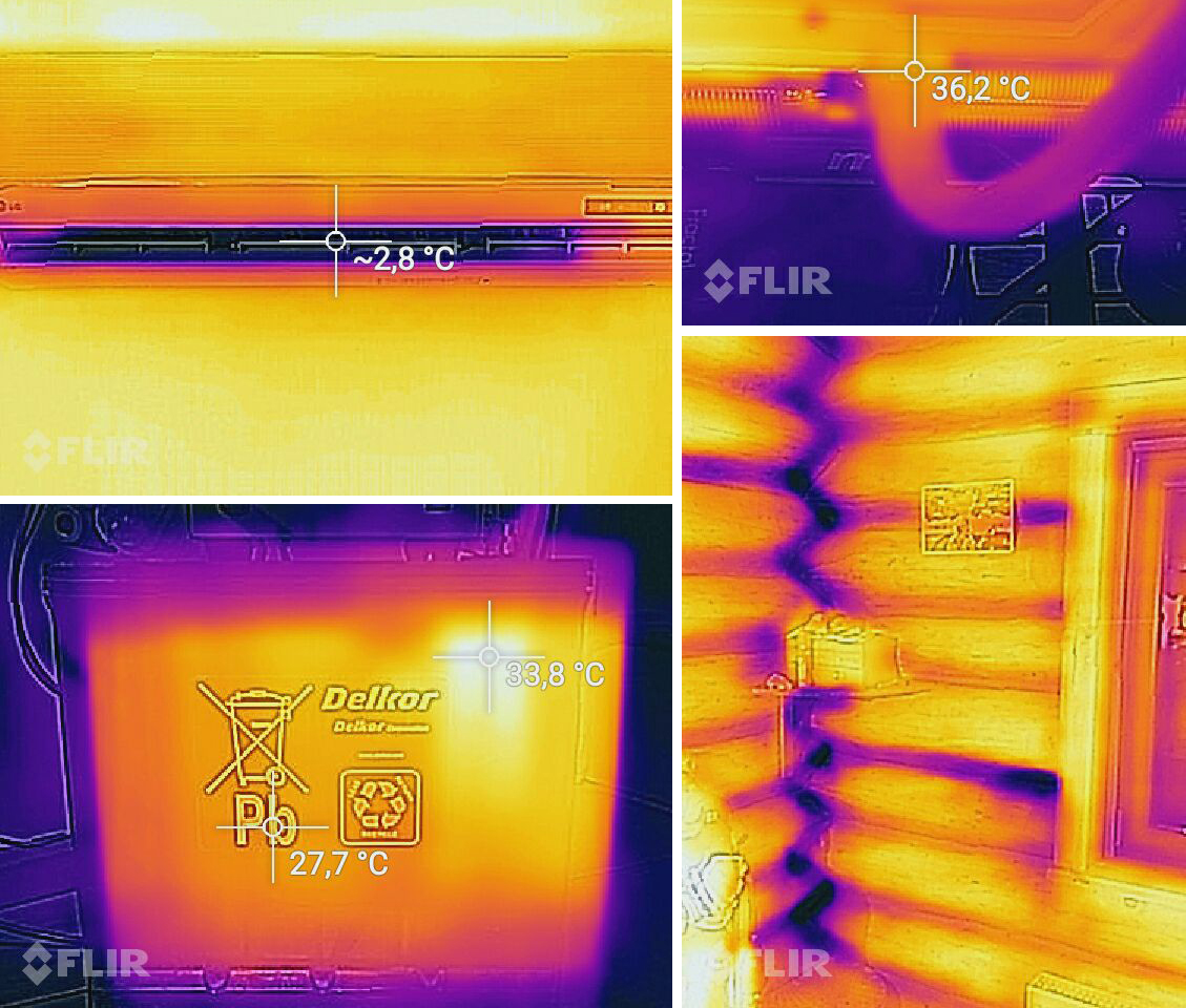

Ну, как выше написали, мне хватает 80х60. Потому все, что больше, за глаза будет достаточно для общих бытовых потребностей без конкретных целей.
Ну вот нашел что под рукой было, слева направо сверху вниз: кондей, разъем видяхи, закоротившая банка в акумуляторе, сруб.

Провода вот тоже есть, греющий кабель в коврике для кошек и вилка бойлера.
Короче, я хз, мне хватает.
Провода вот тоже есть, греющий кабель в коврике для кошек и вилка бойлера. Короче, я хз, мне хватает

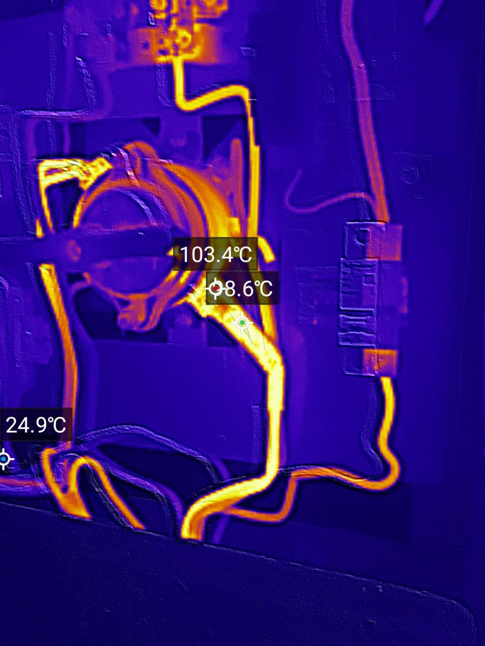

Блин, когда ты успел мой щиток сфоткать?!
