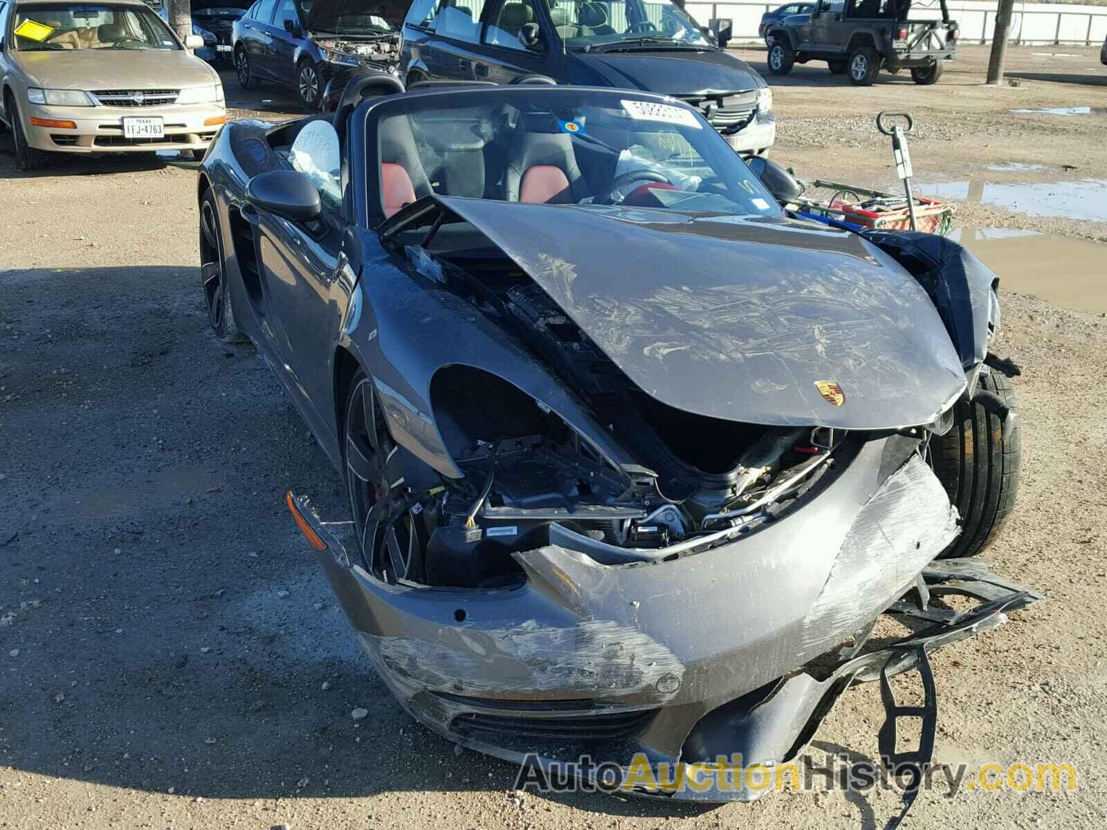

А може все ж таки ))) https://auto.ria.com/uk/auto_porsche_718-boxster_35794500.html
Купувати відчутно биті родстери чи кабріолети - така собі історія.
Вони і так мають підвищені вимоги до жорсткості кузова. А після ДТП хз як воно там вплинуло на структуру (при фактичній відсутності каркасу із боковин, стійок криші і самої криші). А для драйверс-карс жорсткість все ж один із ключових моментів. Ну, звісно, якщо авто не для понтів береться.
Це прям широковідома кукла була - по всьому Києву її тягали). Якщо знайти її попередні торги - там взагалі фарш.
але авто тут...і його можно на всіх діагностиках покрутити - інше питання купувати там і везти...
