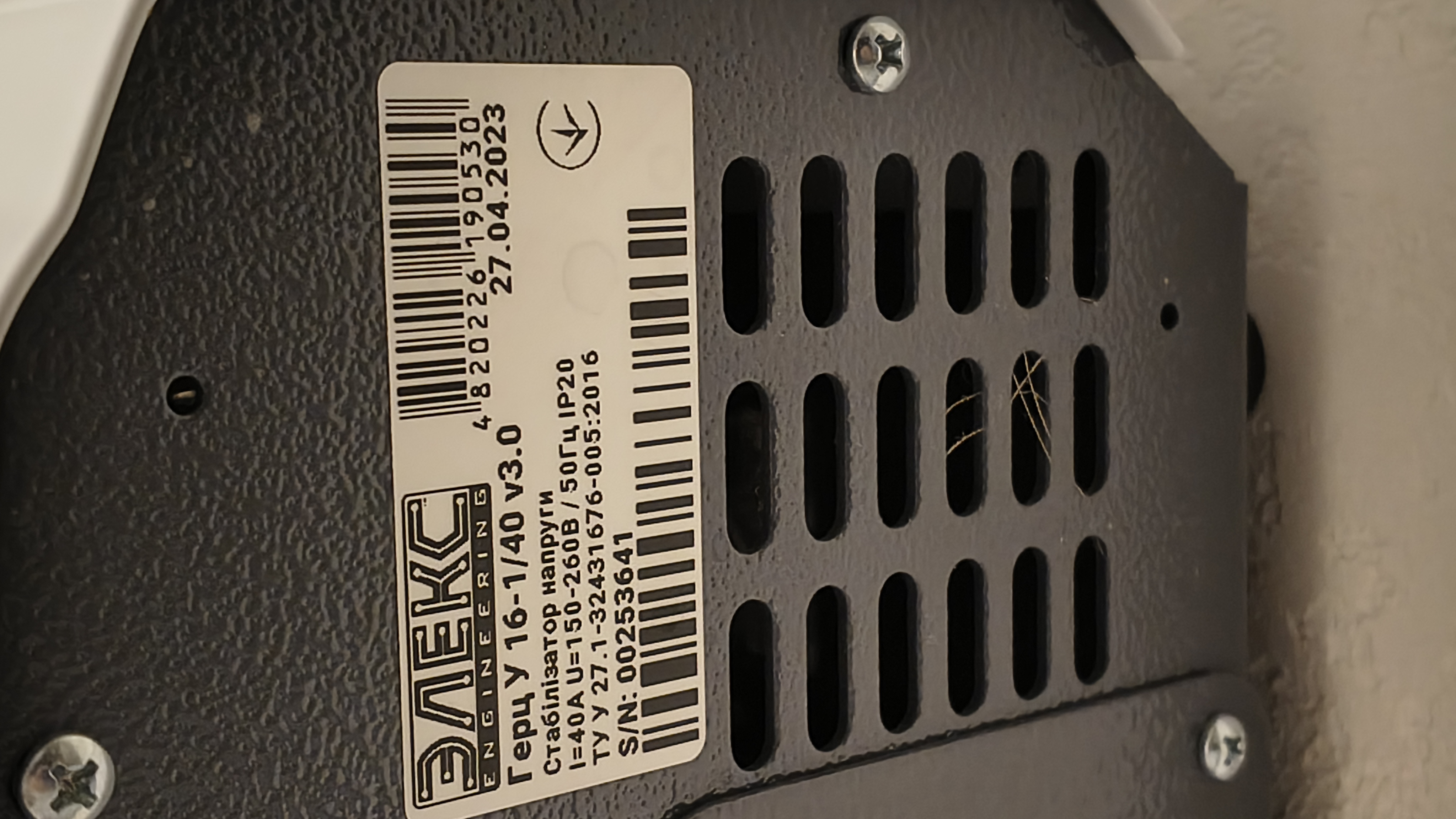

Сообщения: 18958
С нами с 10.09.2003
Re: Стабілізатор 1-фазний який? [Re: -Виталя-]
      19 января 2026 в 06:11 Гілками Прикріплені файли (0 завантажити)
У меня Элекс, на каждой фазе
Сообщения: 18958
С нами с 10.09.2003
Re: Стабілізатор 1-фазний який? [Re: nosatiy]
      19 января 2026 в 06:36 Гілками
Сейчас на фазе где машина заряжается, загрузка 84%
-машина 10А
-ел. котел 11квт на 3 фазы, если котел на 9 квт, то загрузка 53%.
а как сделать за 15 минут стаб на улице?
хочу отдельную линию сделать. на олх видел готовые щитки наружного монтажа с возможностью заказать комплектацию под себя.
