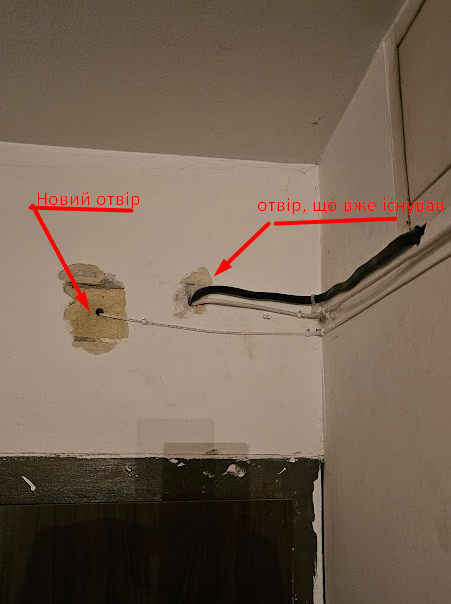

      26 января 2026 в 13:49 Гілками Прикріплені файли (0 завантажити)
Моя чорна полоса зимових пригод стає усе жирнішою ...та множиться новими потужними фейлами ...
Підключив (на свою голову) оптичний інтернет від водафон, тепер з інтернетом в мене все ок та ще й акція 3 міс безкоштовно=безкошт підкл+безкошт ОНУ...
але, саме після підключення(майстер свердлив у стіні отвір, щоби завести кабель у кв-ру) вилізла така проблема, що у страшних снах не насниться:
Не працює освітлення (саме тільки освітлення, розетки працюють) з одного боку квартири.
Тобто, усі лампи освітлення+дзвоник на вх.двері, з лівого боку квартири(коридор, санвузли, одна з кімнат - перестали працювати, відразу після того, як зробили той отвір(діам 10 мм) для опт.кабеля. З іншого боку праворуч(у двох кімнатах та дальній частині коридору) все ок із освітленням та розетками...
Коли майстер буравив отвір та все інше під'єднував, світла не було(екстренні) довго, й з'явилося воно ще не скоро...а виявив я цю проблему через три дні, бо був у відїзді.
От, вже декілька днів, чешу репу, спати не можу ...міркую, з якого боку підступитися до вирішення цієї проблеми?
Телефонував на ГЛ провайдера, зареєстрували моє звернення та сказав(опертор), що передає скаргу у тех.відділ та порадив мені ще написату скаргу у формі на сайті ВФ та чекати на відповідь...до 30 раб.днів
Також набрав того "майстра", що усе це мені зробив...то він очікувано морозиться, каже "ну, не міг я зачепити проводку, бо робив отвір просто поруч із існуючим до цього отвором із кабелями іншого провайдера...визивайте електрика, хай розбирається, а в мене нема на вас часу, дуже зайнятий..."
Порадьте, будь ласка, який оптимальний алгоритм дій в такій ситуації?
Чи варто заморочуватися фіксацією/документуванням(якийсь акт від електрика/комісії ЖЕКа, по аналогії з тим, як документують затоплення) причин проблеми, щоби провайдер поніс відповідальність/компенсував витрати (а вони думаю будуть дуже немалими) на ліквідацію наслідків? Чи просто забити/забути та зосередитися на пошуку хорошого Електрика, що зможе діагностувати та усунути таку несправність?
Чи їснують якісь прилади, що ними можна "просканувати через стіни" стан проводки та виявити місце ії пошкодження?

Дивне питання - нахіба треба було ковиряти отвір аж там? У кутку дверей було ніяк?
Про детектор у мене такий https://prom.ua/ua/p2095987020-tester-trassoiskatel-obryva.html Брав шукати блохі після "майстра" під капотом. Працює. На два провода (або провод та масса) чипляється ота коробка з дротами (генератор) і потім по проводу йдеш доки не пропаде сигнал, там обрив. В стіні тех працює, бо саме так відгорівший дріт в коробці в стіні у сусідів знайшов. Якщо не лінь буде приїхати та щоб світло було і ліфт працював, то я б тобі його покористуватись дав, ну або спитай у авто або просто електриків десь ближче.

Re: Завів Інет(оптику) --- пропало світло у 1/2 кв-ри!? [Re: GreenMile]
      26 января 2026 в 21:52 Гілками
GreenMile 26.01.2026 21:39 пишет:
колупать вокруг оптического кабеля и искать там концы.
Я бы с этого места начинал. На фото одна сторона стены имеется и провода рядом с отверстием точно нет. Отковырять совсем немного штукатурку вокруг отверстия с обратной стороны (или банально хорошо продуть от пыли и внимательно с фонариком изучить края отверстия - размочаленный край провода не заметить будет сложно) и станет понятно: есть там перебитый провод или нет.
Но место, где пробурено отверстие, намекает, что провода там быть не должно.

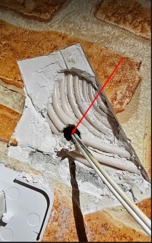

      9 февраля 2026 в 14:22 Гілками Прикріплені файли (0 завантажити)
SeMeNUA 26.01.2026 21:52 пишет:
...Отже, як тут й прогнозували, все виявилося не так вже й страшно/складно...
Найскладнішим виявилося знайти електрика, що взагалі за таке візьметься та потрапити у малесеньке таке "віконце" у графіках(що не діють), коли буде світло в будинку ...почав із ЖЕКівських, але там всі суто на аварійних викликах: "раніше весни не турбувати", знайшов (теж не так просто) спеца на кабанчику. Без зайвих слів, фахівець відносно швидко та хірургічно акуратно провів розтин та ліквідував пошкодження...
З себе я відповідальність за такий факап не знімаю, розслабився, недооцінив ризики та все таке...але, навіть у страшному сні не міг побачити/передбачити такого результату...чувак з водафона, що свердлив отвір, взагалі не парився, куди він попаде своїм буром...а вцілив у яблучко, просто бінго(див.фото)
Після такого фейлу, з теплотою згадую майстра(вже не згадаю який провайдер), що, років 10 тому, робив попередній отвір (лише у парі сантиметрів поруч), зробив філігранно, нічого не пошкодив...ріспект)
У підсумку: підключив безкоштовно(підключення+ОНУ+3 міс.користування), а виявилося не дуже безкоштовно оптич.інтернет...вийшло не так вже й безкоштовно ++: 2к грн електрику та купа нервів, що вже не відновляться
Але, досвід, що отримав, вважаю безцінним
Всім, дуже дякую, за поради та коментарі

igg 09.02.2026 14:22 пишет:
Да причем тут "чувак с Водафона"? Владелец квартиры должен знать схему проводки, а не случайный монтажник с улицы.
Он-то как раз все логично сделал: просверлил там, где проводки быть не должно - над дверным проемом, вдалеке от углов и розеток/выключателей. Откуда ж он мог знать, что проводку уже переделали какие-то альтернативно-одаренные электрики?

Re: Завів Інет(оптику) --- пропало світло у 1/2 кв-ри!? [Re: igg]
      9 февраля 2026 в 19:10 Гілками
Проводка от бога уложена, конечно
Как человек, который точно так же перекопал всю проводку в квартире после затопления, соседом сверху (тоже пропало все освещение), скажу следующее:
- Укладка проводки - полная дичь и даже в страшном сне не приснится.
- Чувак из ватафона не виноват, он как раз сверлил, там где проводки быть не должно в принципе, он отступил от всех потенциально опасных мест. Такую дичь я первый раз вижу. Ну и как выше написали - это твоя задача знать где сверлить, а где нет. Мне затягивали оптику вот недавно - я сразу показал что и кудой надо делать, еще и проложил туда струну сам сразу.
- Чуваку, который делал старое отверстие, просто повезло попасть мимо проводки и все. Новому из ватафона не повезло. Никакого мастерства там не было.
Змінено GreenMile (19:15 09/02/2026)

Re: Завів Інет(оптику) --- пропало світло у 1/2 кв-ри!? [Re: SeMeNUA]
      9 февраля 2026 в 20:27 Гілками
SeMeNUA 09.02.2026 15:46 пишет:
А чего альтернативно-одаренные..
Человек старался..шоб красиво..провод к проводу..даже на повороте.
В целом трагедии на 2 провода и 4 гильзы

Re: Завів Інет(оптику) --- пропало світло у 1/2 кв-ри!? [Re: vjik]
      9 февраля 2026 в 21:08 Гілками
vjik 09.02.2026 20:27 пишет:
В принципе, я тоже могу, очень стараясь, спеть какую-нибудь оперную партию. Но мои старания не сильно повлияют на результат в виде дикой дичи
В укладке проводки есть определенные правила. Человеку, назвавшимся электриком, неплохо бы их знать и соблюдать...
      9 февраля 2026 в 22:04 Гілками
GreenMile 09.02.2026 19:10 пишет:
Мне по фото кажется, что там гибкий кабель проложен, или повылазило? Не ППВГ?
43 года (26 лет за рулем),
Сообщения: 14356
С нами с 17.02.2009
Re: Завів Інет(оптику) --- пропало світло у 1/2 кв-ри!? [Re: DiSi]
      9 февраля 2026 в 22:05 Гілками
DiSi 09.02.2026 22:04 пишет:
То алюминий совковый.
а от й ніт,
був совковий люміній(бо будинок совковий, 1980року)...аж, до поки(у далекому 2000-му), під час кап.ремонту квартири, не поміняли усю проводку на мідну.
