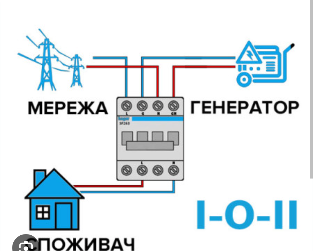

      12 февраля 2026 в 11:52 Гілками Прикріплені файли (0 завантажити)
Гибридный инвертор для того и предназначен, чтобы гонять через себя все и вовремя переключаться, синхронизируясь с сетью. Перед ним не нужно ничего кроме реле напряжения.
Ну я як би тоже так думаю, але подивився декілька відео то всі ставлять або два вимикача або трипозиційний щоб була можливість відсікти інвертор.
Тільки я щось не вкурюю як трипозиційний буде робити в режимі мережа
або мережа+інвертор(акуми ж потрібно з мережі заряджати)

Re: Реле напруги і гібридний інвертор [Re: Yura-8]
      12 февраля 2026 в 11:57 Гілками
Yura-8 12.02.2026 11:52 пишет:
трьохпохзиційний обовязково. як мінімум на випадок ремонту налаштувань інвертору.
в прикладеній схемі некоректно намальовано. у вас інвертор з підключеннмя до мережі а не генератор
      12 февраля 2026 в 12:06 Гілками
Никак, это картинка про генератор - резервный источник питания, а не про гибридный инвертор, который является по сути большим ИБП, пропуская через себя байпасом нагрузку.
Чтобы полностью исключить из работы гибридник и пустить все в обход, надо делать схему байпаса на, грубо говоря, двух трехпозиционниках: первый стоит до инвертора пускает сетевое напряжение или на инвертор или в обход инвертора (либо напряжение горсети все время идет и на байпас, и на инвертор, но перед инвертором ставим автомат для его отключения, а байпас запитан всегда), второй трехпозиционник после инвертора: берет напряжение или с выхода инвертора или с обходного пути (байпаса).

Re: Реле напруги і гібридний інвертор [Re: GreenMile]
      12 февраля 2026 в 12:13 Гілками
GreenMile 12.02.2026 12:06 пишет:

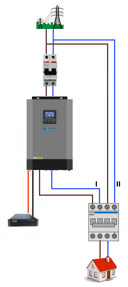

нема сенсу в такій складній схемі. звичайний трьохпозиційний перемикач перемикае споживачів на мережу або на інвертор. інвертор підключений до мережі через окремий автомат.
У меня это в скобках описано - трехпозиционник после инвертора, автомат - до инвертора Это если не надо обесточивать "байпас" отдельно.

нспоживачів на мережу або на інвертор. інвертор підключений до мережі через окремий автомат.ема сенсу в такій складній схемі. звичайний трьохпозиційний перемикач перемикае
Хтось може схему намалювати бо я вже диміти почав

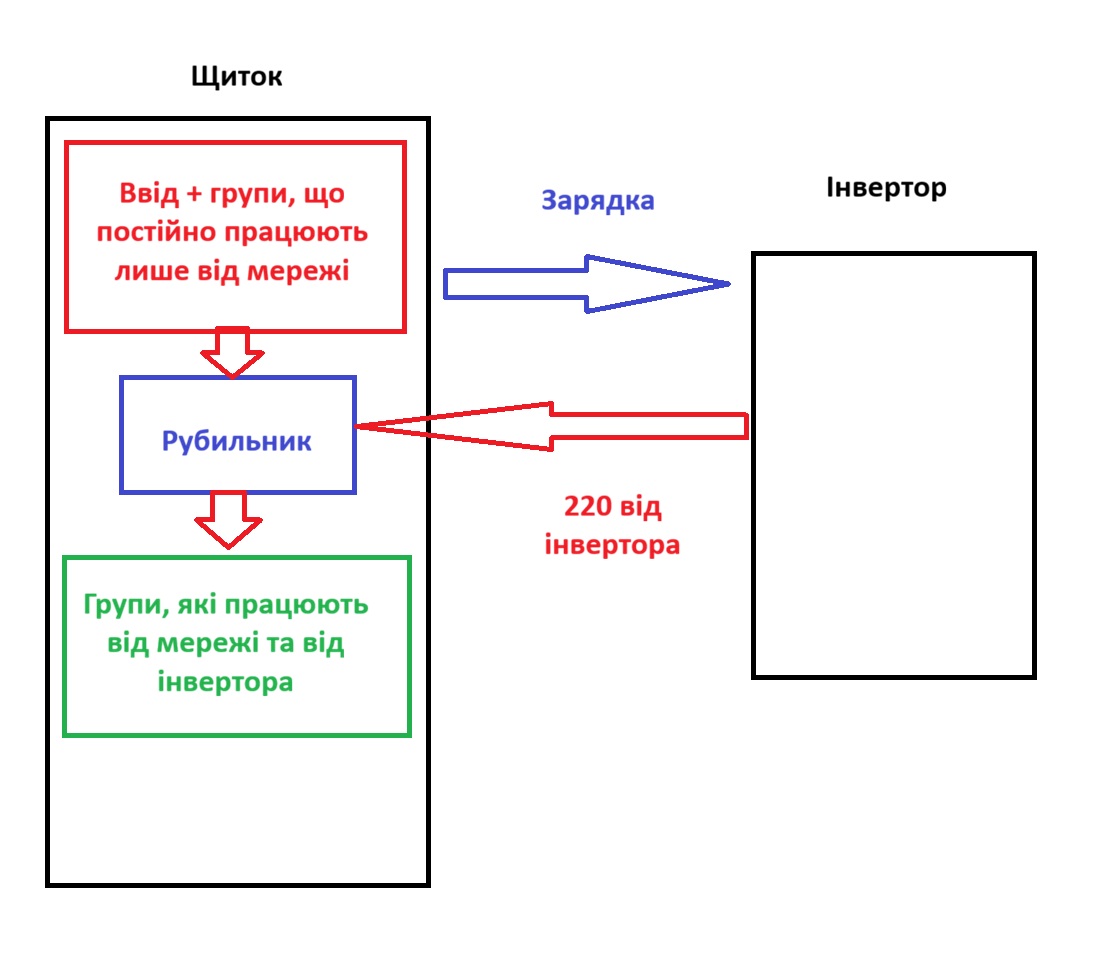

Якщо дуже спрощено, то в мене така схема
1. Щиток, в ньому ввідна група (ввідний, реле напруги, узо), за нею групи, які живляться виключно від мережі
2. Рубильник
3. Після рубильника групи, які я перемикаю.
Відповідно дві схеми
Коли краще ситуація зі світлом - рубильник переключений на місто
Коли ситуація погана - рубильник переключений на живлення від інвертора. Який за наявності напруги в мережі працює, як байпас - живить навантаження і за потреби заряджає акум. При відсутності живлення - перемикається на роботу від акума
Якщо дуже спрощено, то в мене така схема1. Щиток, в ньому ввідна група (ввідний, реле напруги, узо), за нею групи, які живляться виключно від мережі2

      12 февраля 2026 в 13:21 Гілками Прикріплені файли (0 завантажити)
Yura-8 12.02.2026 13:01 пишет:
На.
На.
