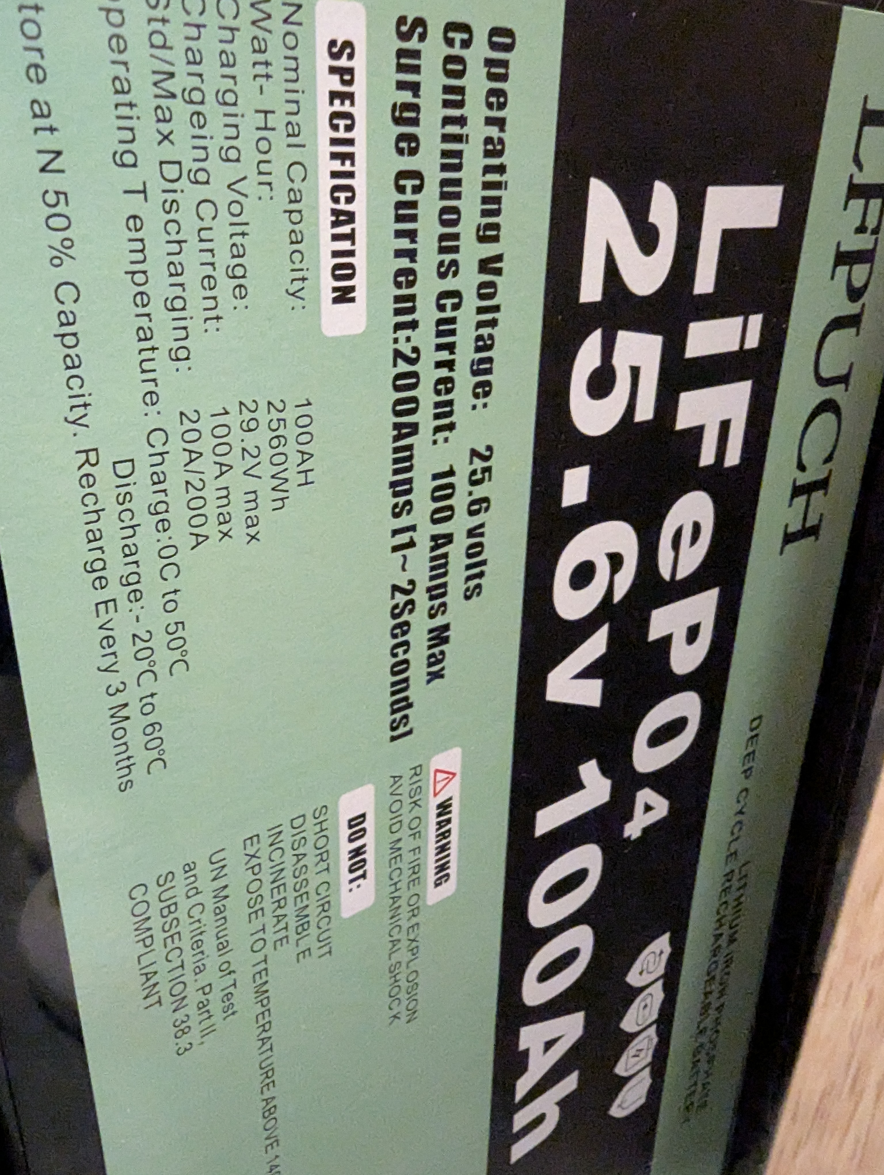

Уже вон три раза написали, что настраивать надо под параметры своей батареи, а ТС все какие-то средние настройки по больнице ищет
Ну які параметри кроми того що на наклейці я ще можу знати ?
Не можу я знайти якісь характеристики на цей "німецький китай", тому й поставив якісь середні дані які побачив в тих ютубмайстрів зі схожими акумами.
Просто зараз так виходить що не попадаю на включення електрики дома
і не можу оцінити, як починається і проходить зарядка.
Короче треба наблюдати.
Ну які параметри кроми того що на наклейці я ще можу знати .Не можу я знайти якісь характеристики на цей "німецький китай", тому й поставив якісь середні дані які побачив в тих ютубмайстрів зі схожими акумами

Не буде в батареї стояти з заводу UVP 3.0 В, чи 2.9 В, майже гарантовано, бо це досить далеко, від критичних 2.5 В.
Так само, я не пригадую випадку OVP 3.60 В, бо типово всі виробники вказують саме 3,65 як максимальну зарядну напругу (і вона ж стоїть як OVP).
Фото вище, з цифрою 29.2 В - підтвердження.
Звісно, подивитися, що там насправбі встановлено - варто, для спокою.
Якісь середні по лікарні налаштування - дійсно, можливо і не варто ставити, бо без розуміння будуть усереднені і числа від людей, які ніх.ра не розуміють.
Насправді, налаштування БМС та, відповідно - інвертора - досить універсальні, і для цього достатьо знати лише ємнсть АКБ (я вище писав про це, про зарядний та розрядний струм).

Я вище писав, інвертор 4.5 кВт 24В
Я поставив заряд 30А і 28,4В (3,55 на ячейку виходить)
