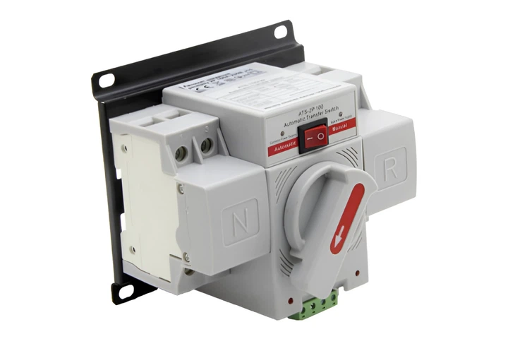

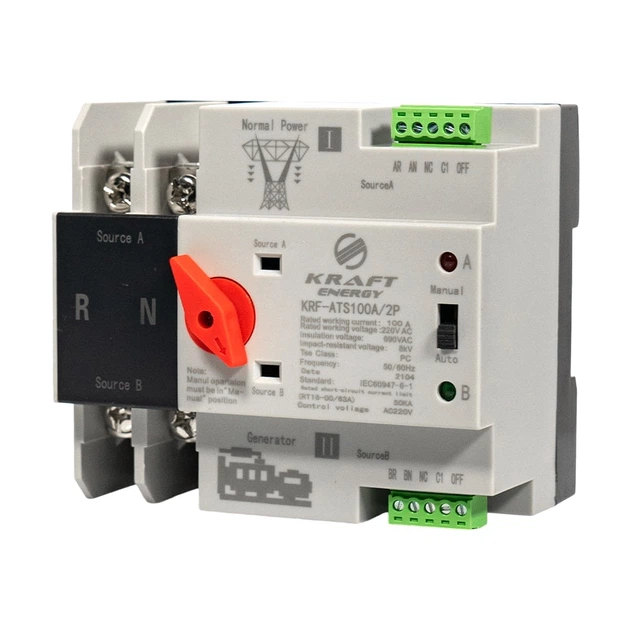

TOMZN (такий самий, як на картинці) - перемикав швидко, гучно.
Згорів (можливо, через занижену напругу у мережі 185 V на вході) через тиждень.
Поміняли по гарантії з доплатою 200 грн. на KRAFT, як на картинці (ще не ставив).
Доки катався TOMZN встановив аналог від GEYA. Працює вже місяць. Більша затримка при перемиканні (роутер вимикається) Теж гучно бахкає (не клацає).

У мене якийсь АВР Cuprum, 63А - то також телек, комп рестартують при увімкненні на Блуетті, а ось в іншу сторону (коли з'являється міське світло) - без рестартів

Щоб не було перезавантажень, час перемикання повинен бути 10мс, до 20ти ну як карта ляже ( наскільки свіжий блок живлення). Ну а ті заявлені 50 - то нема чому дивуватися
