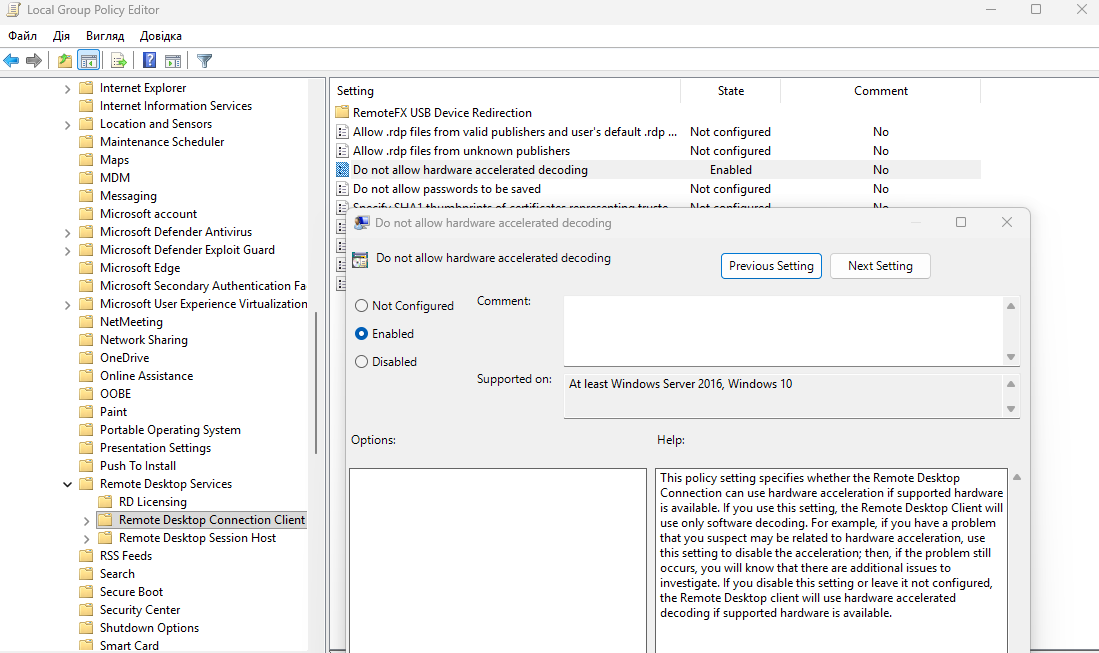

Як по впн зайшло - дійсно може бути, що хоче підключитись по модному UDP замість старого ТСР. щось типу такого
Ще недавно, клієнт RDP з win11 перестав підключатись до win10. Теж типу "після вимкнень живлення"(савпадєніє?). Після кількаденних танців з бубном(копання логів RDP на сервері\клієнті і куріння інету) з'ясувалось, що це тому, що вони блін чомусь вже не можуть домовитись про використання протоколу апаратного відеоприскорення.
Вилікувалось вимкненням прискорення для RDP взагалі, через GPO.

UDP вимкнув, не допомагаю.
Подивлюсь що про то прискорення пишуть, але з мене поганий курець
Сообщения: 1276
С нами с 24.10.2003
Re: Треба потужний адмін по РДП [Re: kkk_GAZ240]
      11 февраля 2026 в 17:49 Гілками Прикріплені файли (0 завантажити)

Re: Треба потужний адмін по РДП [Re: Vladimir_Y]
      11 февраля 2026 в 18:15 Гілками
Дяк. Завтра гляну - світло вимкнули в офісі, а всі розбіглися і генератор теж вимкнули
      11 февраля 2026 в 18:22 Гілками
kkk_GAZ240 11.02.2026 17:31 пишет:
Будь ласка
у будь якому випадку краще почати з логів(так, їх там кілька) сервісу RDP на сервері і на клієнті. І вже по кодам помилки намагатись з'ясувати що там протухло.
