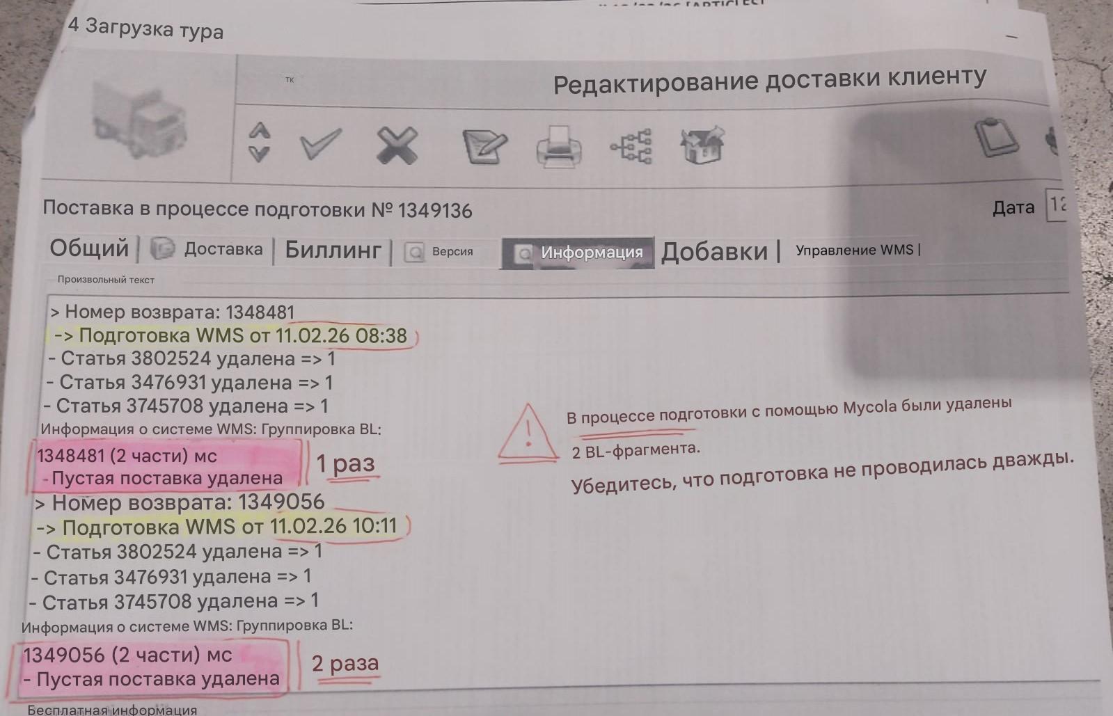

всем доброго. Прошу помощи в нестандарной ситуации. Я сейчас работаю во франции сборщиком заказов. Работаю с ручным сканером и программой NeoScan. У меня периодически возникает проблема: я беру заказ выполняю его, закрываю. Потом через некоторое время он снова появляется в системе, но уже с другим номером и его может взять в работу другой человек. Сегодня вообще было странно я взял заказ, сделал его, закрыл, он удалился, потом создался с новым номером. Я его снова взял сделал и ситуация снова повторилась.
Эта ситуация странная потому что: нас работает 15 человек и проблема только у меня, сканеры постоянно меняются, те это не проблема сканера. Профиль рабочий мне уже один раз пересоздавали и проблема не исчезла. В день я делаю 15 заказов и с проблемами один или два или их может не быть совсем. Со мной работал другой человек и он говорит что, я всё делаю правильно и что в интерфейсе ручного сканера вообще нет кнопки удалить заказ. Те я не могу никак удалить заказ с ручного сканера. В процессе работы нет никаких анамалий. Никто на работе не понимает в чём проблема им проще меня уволить чем разбираться. Есть ли у кого то идеи что это может быть. См скрин лога

Вот сделал перевод
Вот сделал перевод

Взагалі не розумію що за софт та про що мова. Але підсунув твій опис проблеми та фото в chatGPT і ось що він відповів:
Да — по скрину уже видно очень важную вещь:
это почти наверняка не ошибка сборщика и даже не ошибка сканера.
Это классическая проблема WMS-резервации (allocation / preparation) и возвратных BL-фрагментов, а NeoScan тут вообще только “терминал ввода”.
Смотри внимательно, что у тебя на логе (переведу смысл):
«В процессе подготовки через Mycrola были удалены 2 BL-фрагмента. Убедитесь, что подготовка не выполнялась дважды.»
И ещё:
“Пустая поставка удалена”
“Retour livraison” (возврат отгрузки)
“Préparation WMS” — подготовка WMS
Это ОЧЕНЬ характерный след.
Ты на самом деле не закрываешь заказ — WMS его аннулирует и пересоздаёт.
Что на самом деле происходит
Схема такая (я почти уверен на 90%):
1. ERP (скорее всего Sage X3 / Generix / Reflex / Infolog / Manhattan — у французов типично)
2. WMS создаёт picking (подбор)
3. Ты его собираешь через NeoScan
4. WMS пытается валидировать отгрузку
5. В момент валидации что-то не сходится
6. WMS:
• удаляет BL (bon de livraison — накладную)
• отменяет подготовку
• создаёт новый заказ с новым номером
И ты видишь:
“тот же заказ вернулся, но под другим номером”
👉 Это не новый заказ.
Это reallocation (переаллоцирование склада).
Почему проблема только у него (самое важное)
Вот ключ к разгадке.
Если бы была:
• ошибка товара
• ошибка базы
• ошибка WMS
— страдали бы все 15 человек.
Но страдает один.
Значит причина —
не устройство
не профиль
не NeoScan
👉 причина — его действия на складе (физические операции), которые система не может валидировать.
Конкретно что ломает WMS (и это ОЧЕНЬ типично)

3️⃣ Он сканирует EAN вместо SSCC (ОЧЕНЬ частая причина)
Во французских WMS:
• коробка имеет SSCC (этикетка логистическая)
• товар имеет EAN
Если сканировать EAN вместо SSCC:
NeoScan принимает
НО WMS не может подтвердить pallet traceability → отменяет отгрузку.
Это идеально объясняет, почему:
• иногда работает
• иногда нет
• 1–2 заказа в день
4️⃣ Он работает быстрее WMS (race condition)
Ты обратил внимание на время?
08:38
10:11
Это пакетная обработка WMS (job de validation).
Система проверяет уже после закрытия.
Т.е. он всё сделал → ушёл →
через 5–20 минут WMS job валидирует → находит проблему → откатывает.

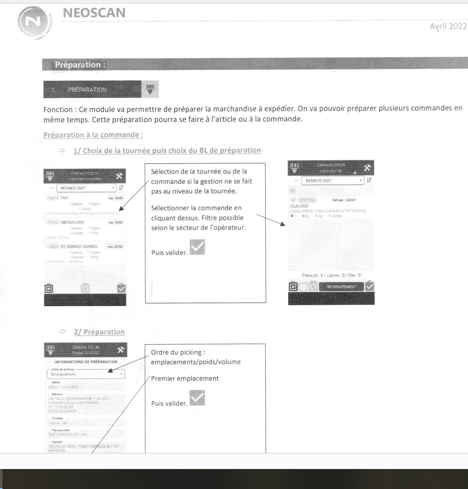

      11 февраля 2026 в 21:47 Гілками Прикріплені файли (0 завантажити)
Программа называется NeoScan. (см скрин). Спасибо я уже пытался прогонять это через чат GBT.Без толку. Он не понимает о чем речь.
Не возможно отсканировать не правильный товар, система не даст внести в ячейку количество и потом закрыть заказ будет не возможно.
Отсканировать не тот штрихкод не возможно по той же причине. Во всех случаях я не брал последнюю единицу товара.
Ключ к проблеме по моему мнению, это группировка заказов (regroupement). если в системе есть 2 или больше заказов на одного клиента я должен их обьединять и дальше выполнять как один заказ. Все так делают, но у них все проходит нормально. А у меня в конце выполнения заказа система удаляет обьединённый заказ, а потом его пересоздаёт.
