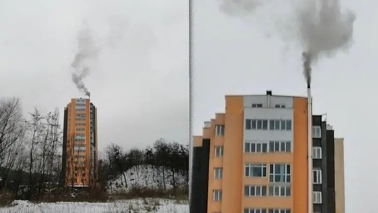

nickka 17.02.2026 15:37 пишет:
На рівні осбб теоретично можна який твердопаливний котел на пелетах поставити на будинок, але знов таки, куди виводити продукти згоряння...

це все так, але якщо хрущ нижчий за будови навколо то трубу прийдеться піднімати на висоту вище за них. Таку як у нашій кочегарці була, поки її не зрізали, а кочегарку закрили, зараз би була як знахідка, а так женуть до нас тепло десь з-за Васильківської, добре хоч з такої ж невеликої кочегарки, а не якоїсь ТЕЦ.
